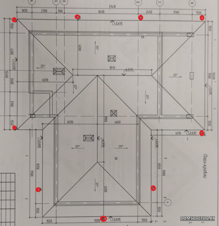

Получается что по нормам при площаде кровли 430м2 площадь поперечного сечения водосточных труб должна быть 430*1.5=645см2. При водосточке 150/100мм площадь водосточной трубы диаметром 10см равна 78.5см2. Значит надо 645/78.5=8-9 воронок. Вот такую схему предлагают по расположению 8-9 воронок:
У меня пару вопросов:
1) - Я как-то не особо обращал внимание на водосточку раньше, казалось что водосточка 150/100 это больше для коммерческих объектов. Есть кто ставил себе на частные дома 150/100?
2) - Задавал вопрос кровельщикам - а если поставить 125/90 в рассчитанном количестве? Говорят все будет норм, может быть пару раз в году при сильных дождях будет переливаться из желобов потому что не будет успевать уходить вода
3) - Нормы это хорошо, но может тут 1.5см2 на 1м2 кровли это перебор? И как результат надо меньшее количество воронок и диаметр водосточки? Буду признателен если поделетись характеристиками своей водосточки: площадь, кол-во и размер воронок, есть или нет какие-то проблемы при сильных дождях?
4) - Как мне говорят в ендовах будет много воды. Как надо размещать воронки учитывая этот факт? Их можно/нужно размещать в ендовых или надо относить их он ендовых как у меня на схеме?

Если уж так заморачиваться то надо поискать и посчитать сколько мм осадков на кв метр у нас бывает.
Вряд-ли сильный ливень дольше 10 минут идёт. И вот эту воду надо отвести.
Откуда эта цифра взялась в ТКП и что она значит? Тут проще и надёжнее самому посчитать..
А с размещением водосточных труб. Тут несколько ограничений
У вас же окна будут и по окну трубу не пустите
Желоб под углом ставят и под уклоном все в воронку идёт. Можно прикинуть площадь кровли с которой собирать и где уклоны делать.
И считать надо не площадь кровли и проекции. Осадки на кв метр горизонта считают.
У меня на 130 м2 площади 4 водостока, не здоровые. Хватает.

По горизонту крыши это хорошее замечание, я упустил этот момент. Тогда в горизонте площадь кровли ~390м2 и 7-8 воронок если считать по нормам. Надо только по размеру определяться.

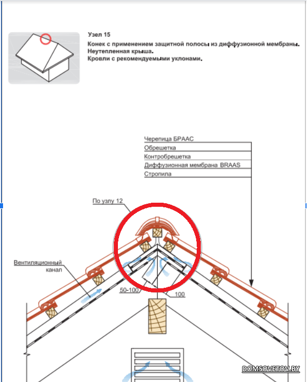

Встречал также такой момент что гидроизоляционная мембрана не так уж хорошо пропускает пар/влагу из подкровельного пространства. Вернее пара/влаги в подкровельном пространстве может быть такое количество, что мембрана не будет успевать ее пропускать. Поэтому рекомендуют делать вентилируемый конек чтобы пар/влага могли уходить не только через мембрану, но и по более простому пути. Нашел в руководстве ЦПЧ БРААС даже типовой узел для этого:
Но как я понимаю чтобы сделать такой узел надо разрезать мембрану в коньке. И вот я не знаю - заморачиваться с этим узлом или просто сделать сплошную мембрану. Если действительно мембрана не будет справляться с отводом влаги/пара то ее всегда можно разрезать в коньке позже, но в этом случае конечно не будет такого надежного узла чтобы влага не попадала в подкровельное пространство сверху.
Поделитесь опытом у кого холодные чердаки - просто делали сплошным настилом мембрану в коньке или заморачиваличь с узлом как на картинке выше?
