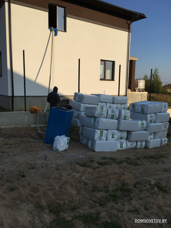

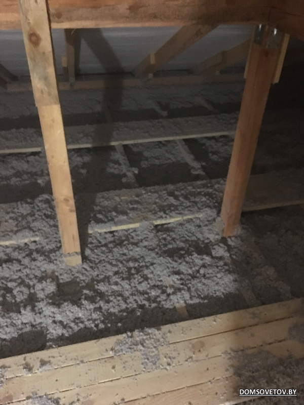

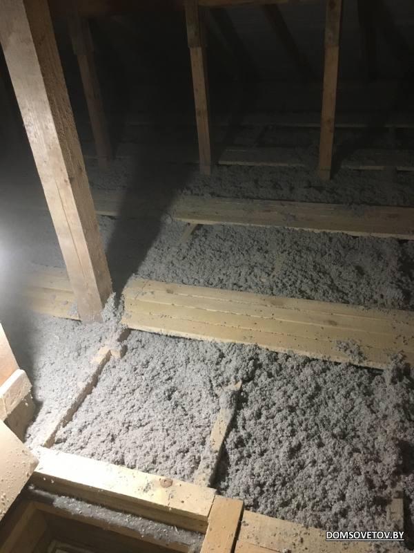

Утепление перекрытия. 80 мешков гринпалпа по 15 кг. Получилось где то 35-40 см высота. Думаю сядет на сантиметров 5.
Если не секрет сколько по финансам утепление выходит???
А то как представлю самому лезть на чердак и глотать пыль от утеплителя не очень приятно
geoden вне форума Ответить с цитированием
Старый 30.09.2019, 10:45   #535 или 322447
a.yenzh
Регистрация: 18.04.2017
Сообщений: 457
@geoden, цена мешка 15-16 кг с доставкой и работой по задувке у них 30 byn. Мне сделали скидку 10% за объем. Получилось 54 byn за куб при плотности 30 кг/куб. Итого на мое перекрытие: 40м3*54 byn = 2160 byn = 1050$.
Старый 30.09.2019, 11:38   #536 или 322449
Сообщений: 15,414
площадь утепления?100м2?
Старый 30.09.2019, 11:40   #537 или 322450
a.yenzh
Сообщений: 457
@sergN, я точно не считал, 11*9 + эркер - балки - вентканалы. Грубо 100 м2 где то.
