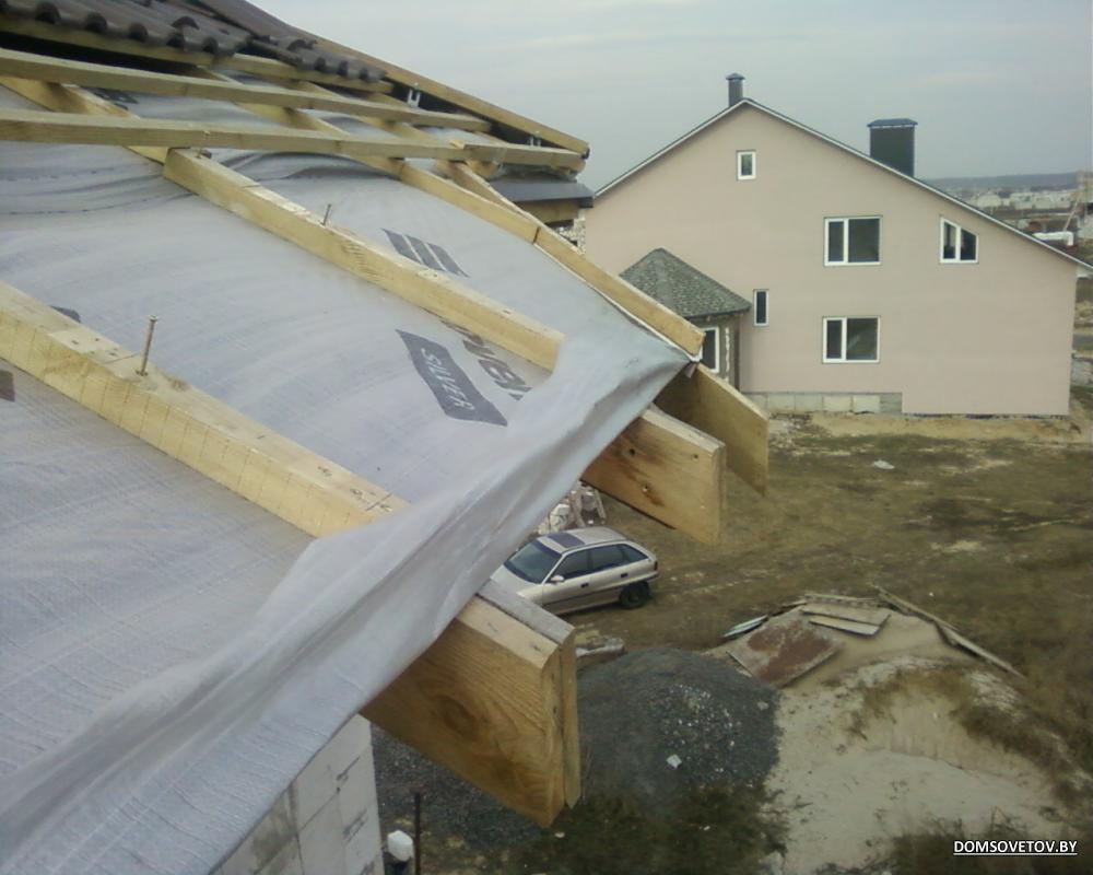

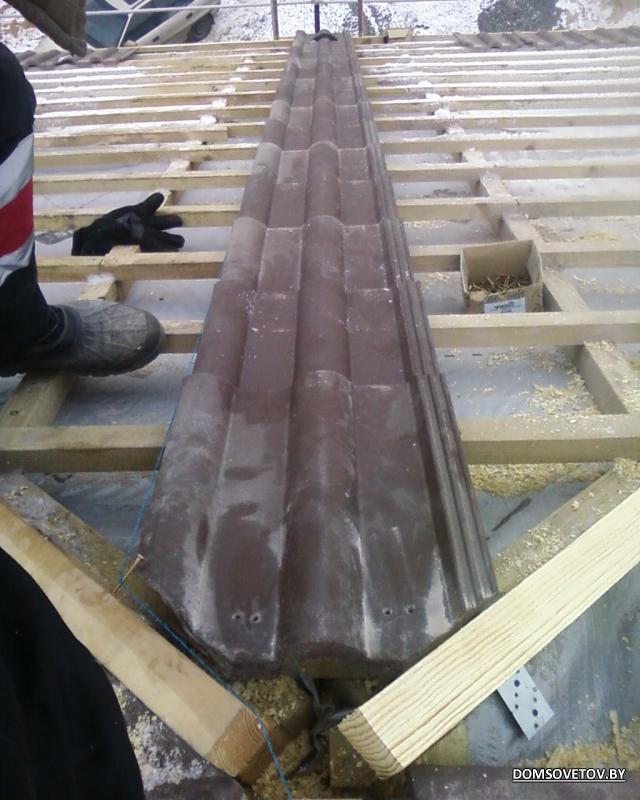

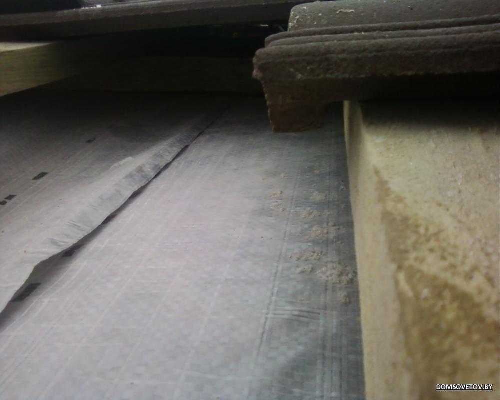

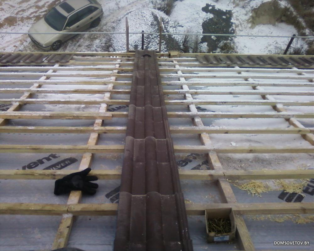

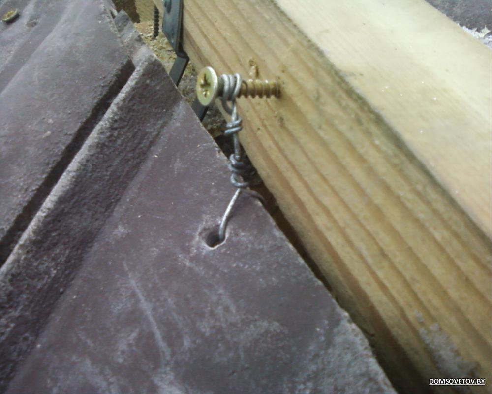

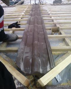

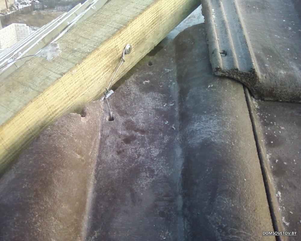

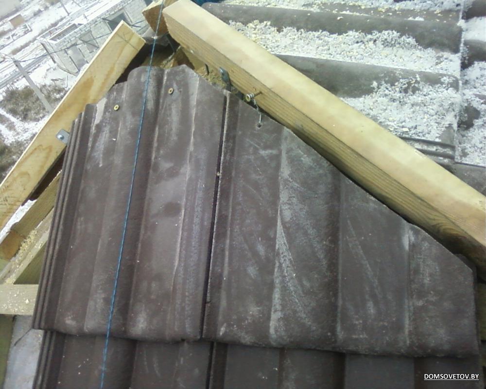

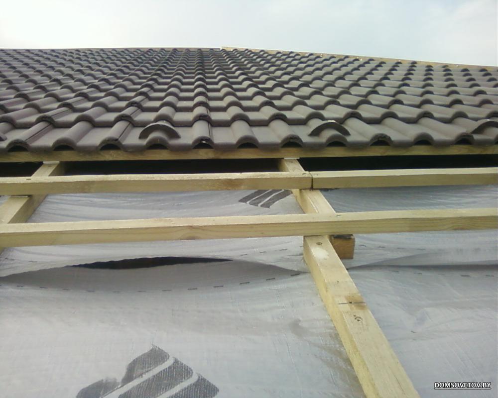

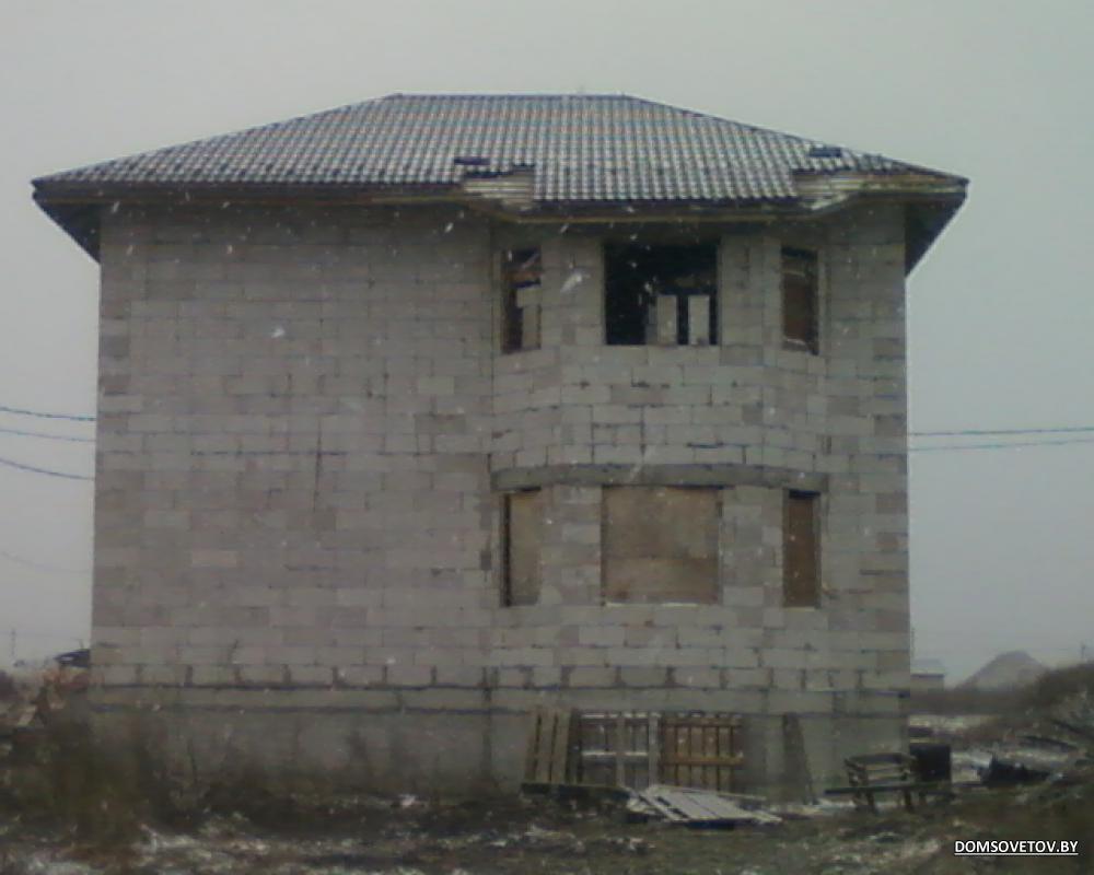

Начинаем крыть другой скат.

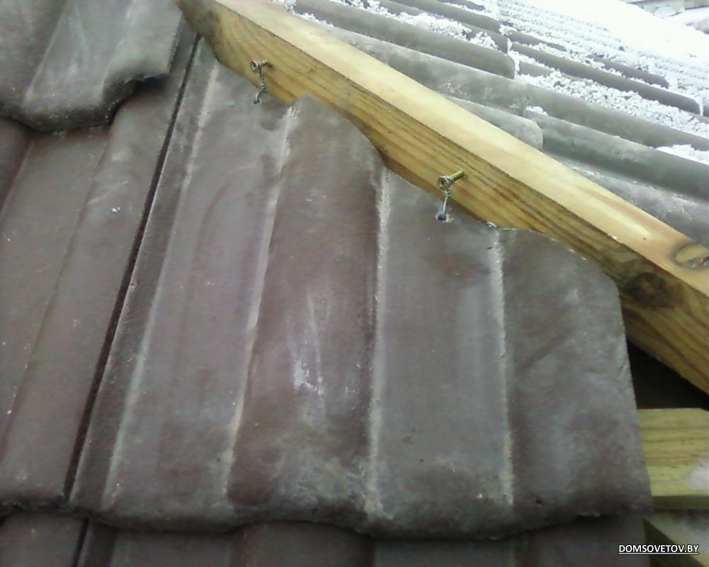

Крепление на проволоку подрезков.

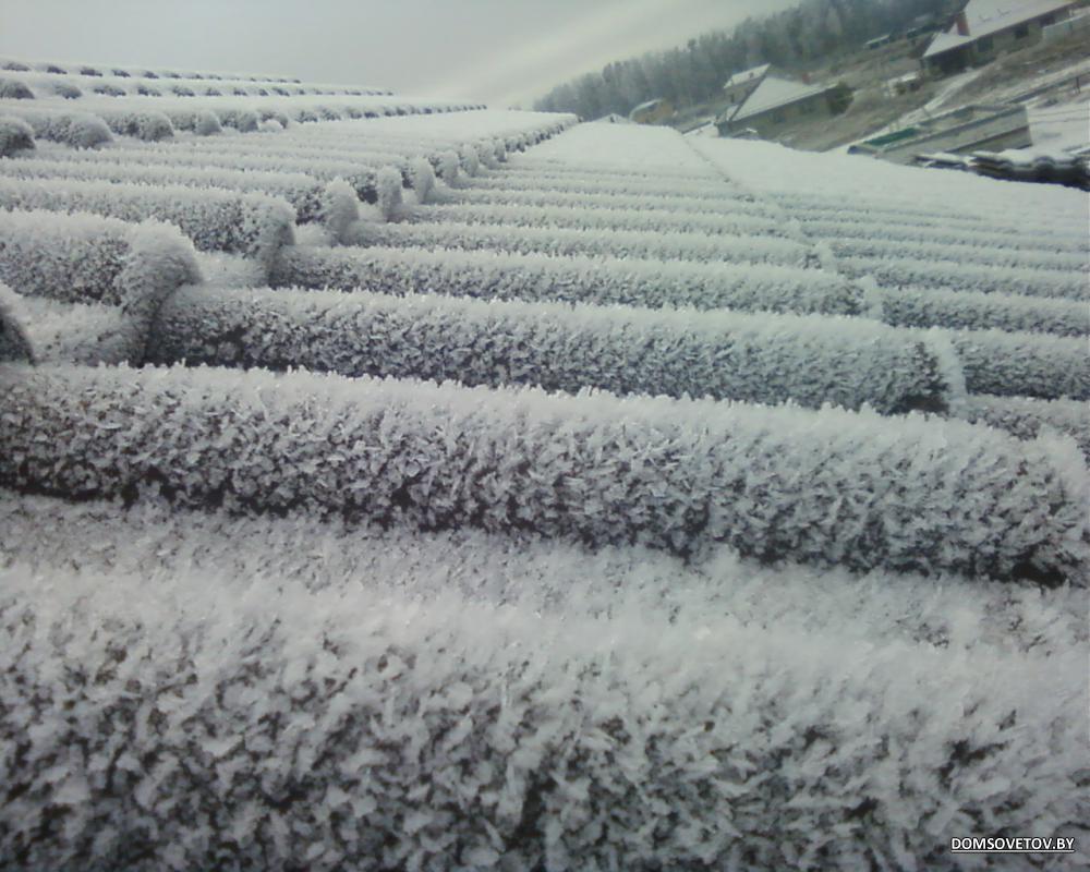

Ноябрьскими ночами туманно. И морозно.

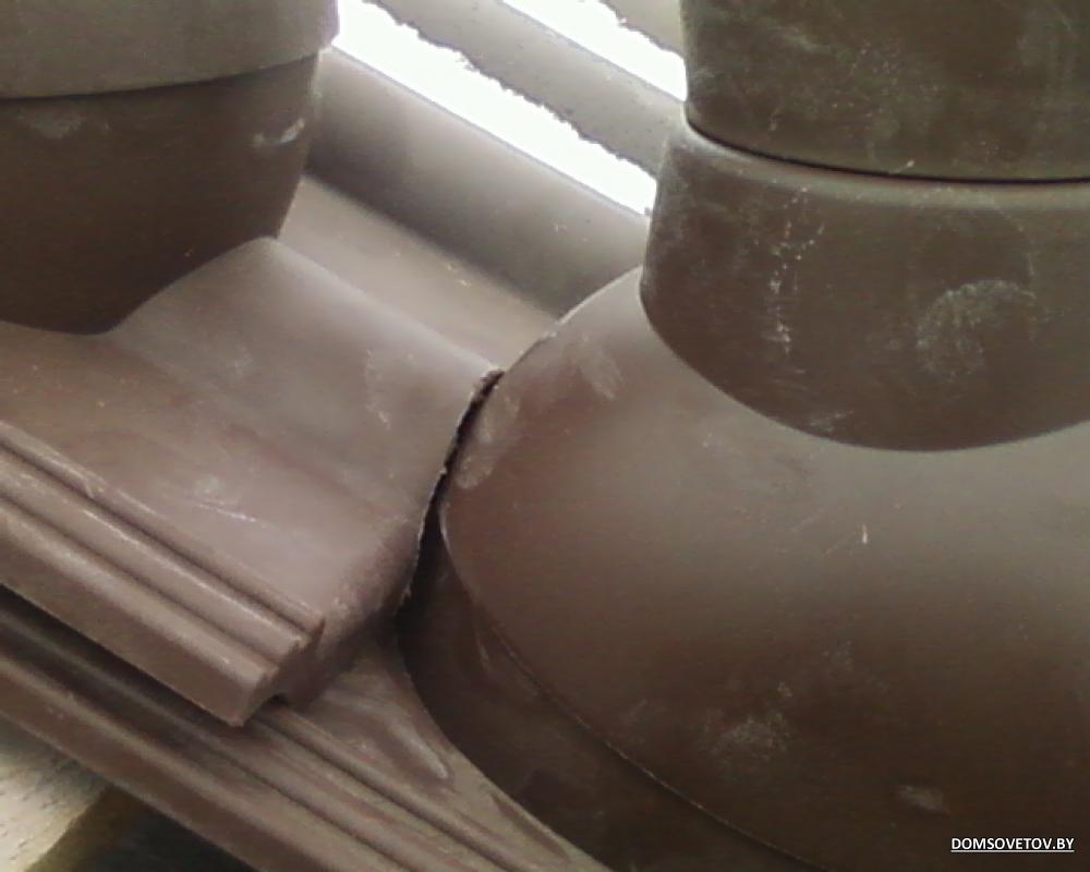

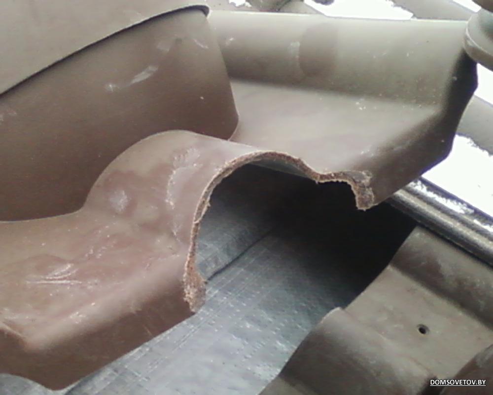

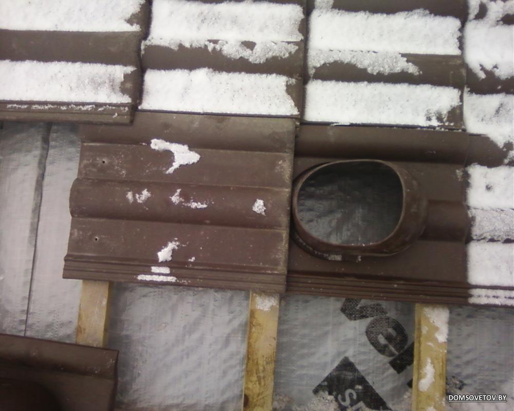

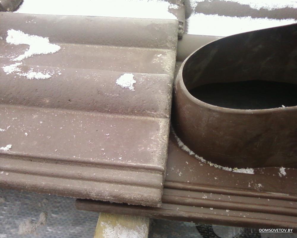

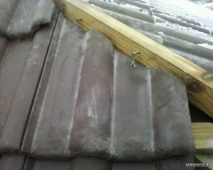

На малых скатах будут устанавливаться пластиковые проходные элементы. Приключился не большой косяк. Шаг обрешётки не совпал с размером элементов. Черепичку пришлось подрезать.

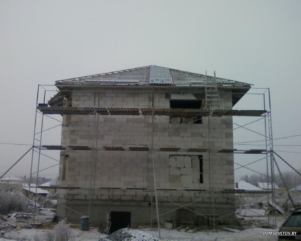

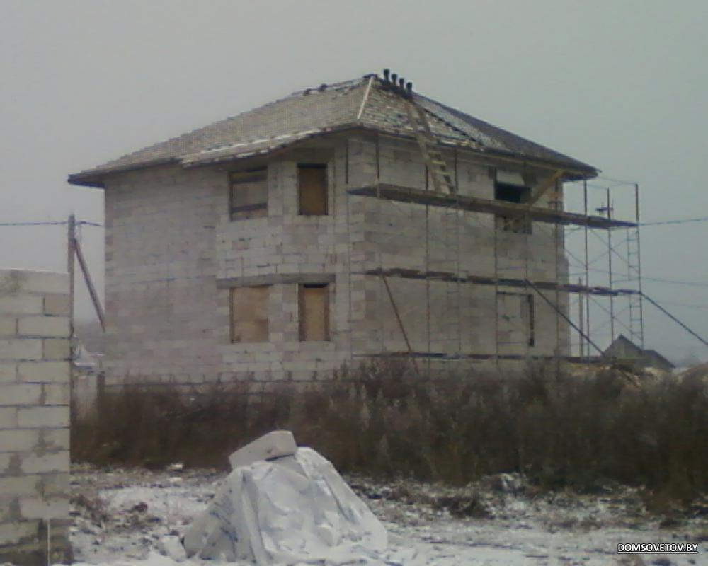

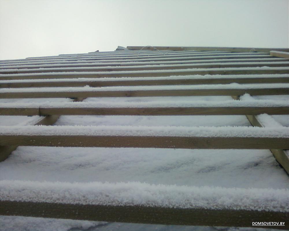

Потом пришла зима. Леса "ушли". Наступили зимние каникулы на пару месяцев.

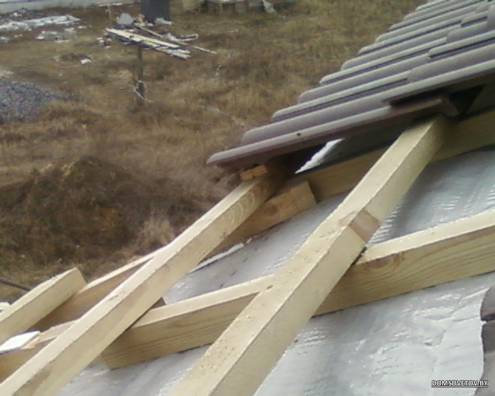

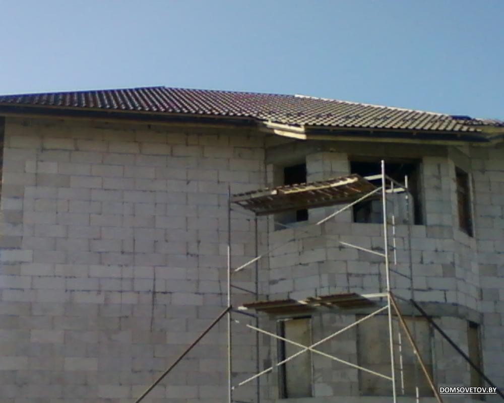

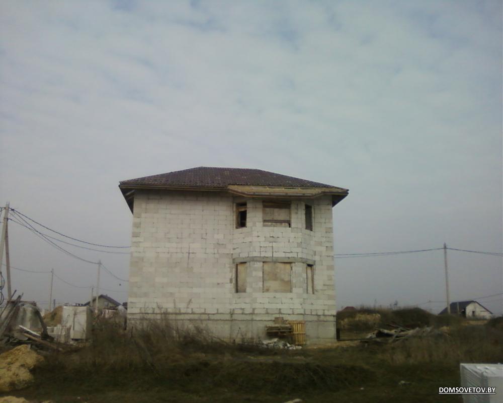

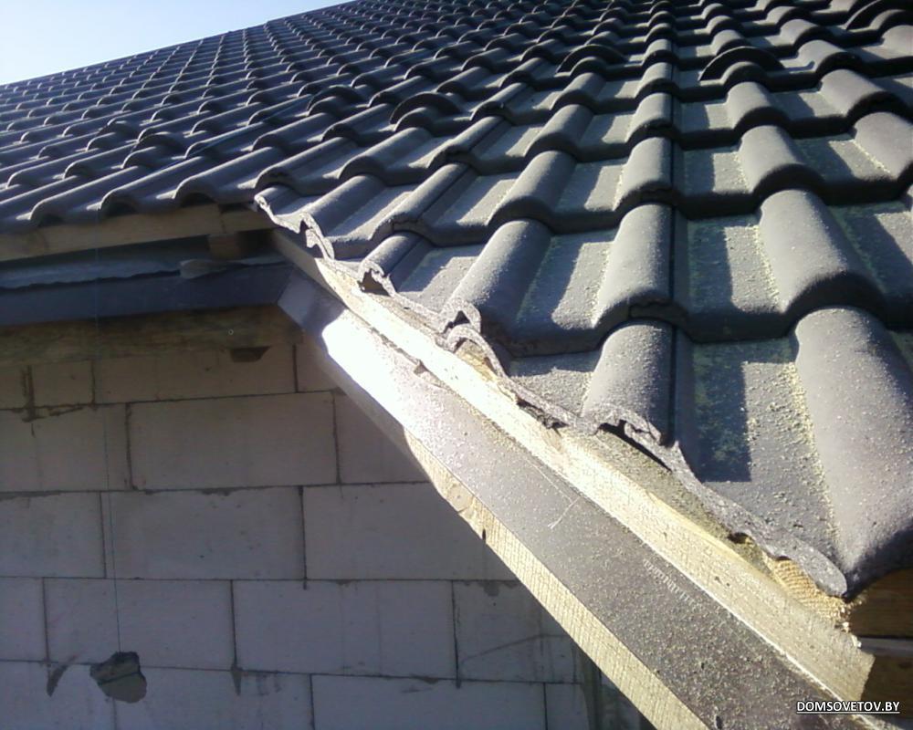

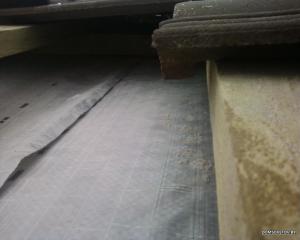

С наступлением тепла работы продолжились.
Разбираем эркер, обрезаем стропила, пересчитываем шаг обрешётки и заканчиваем эркер.

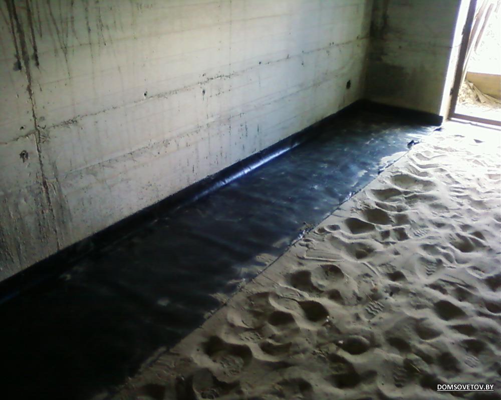

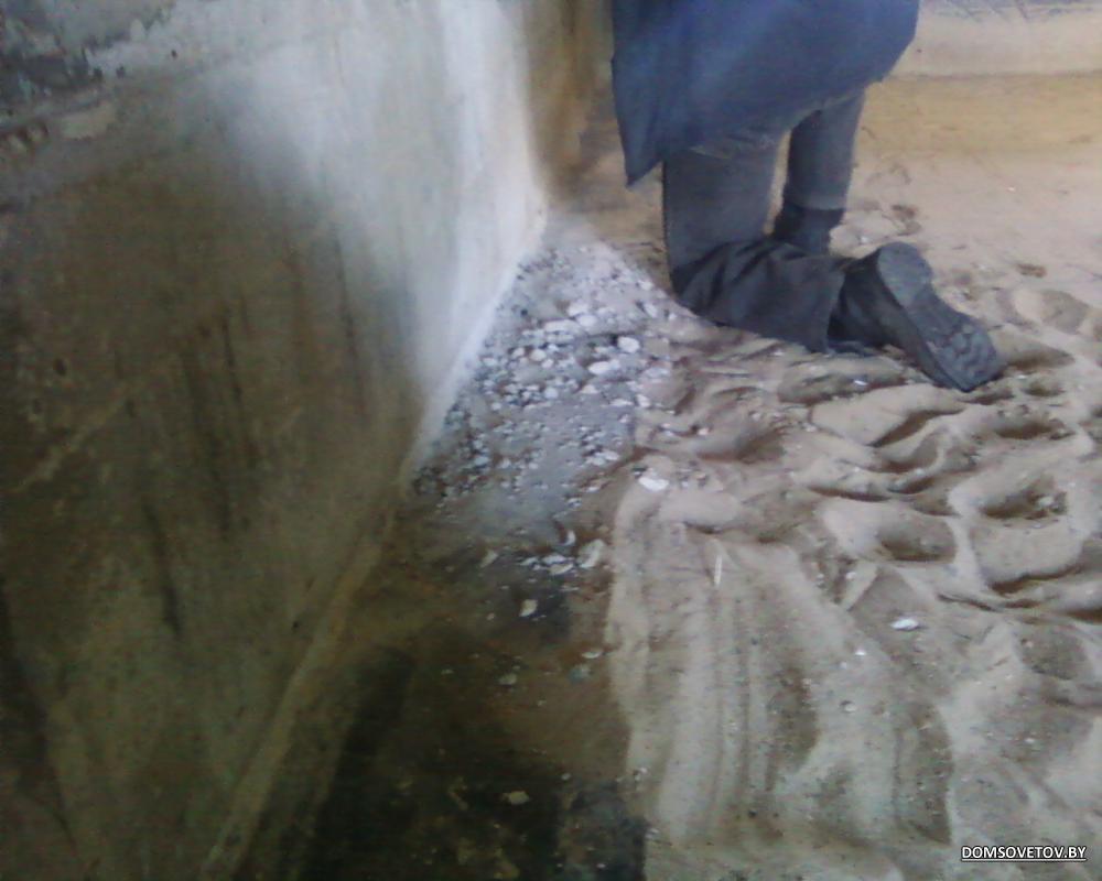

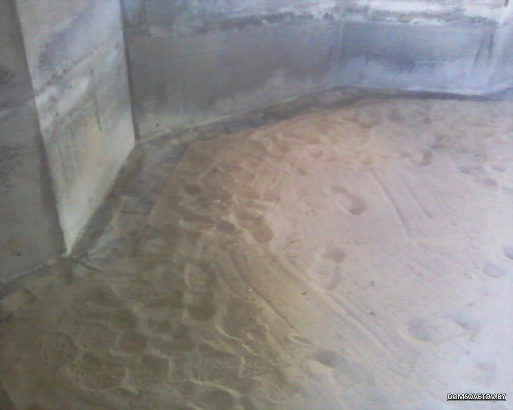

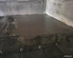

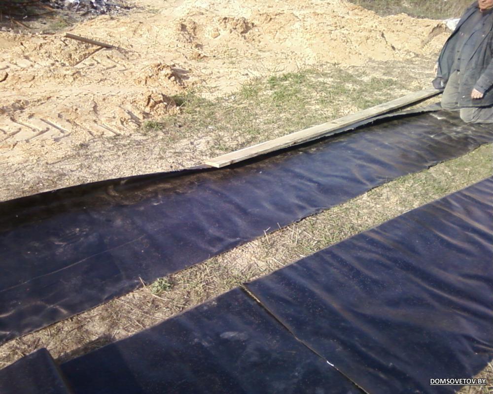

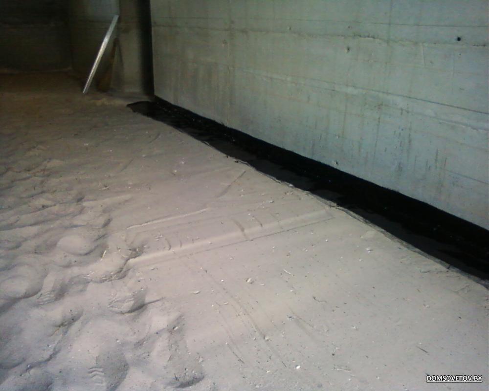

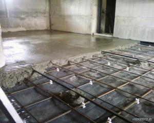

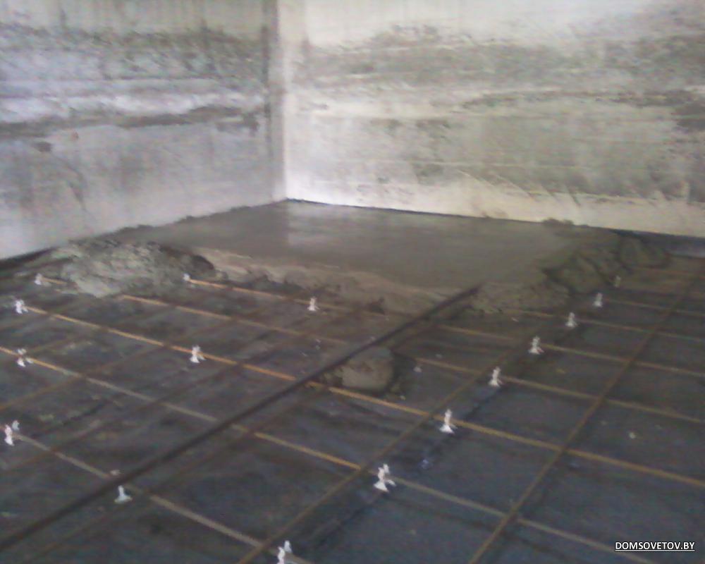

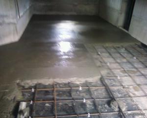

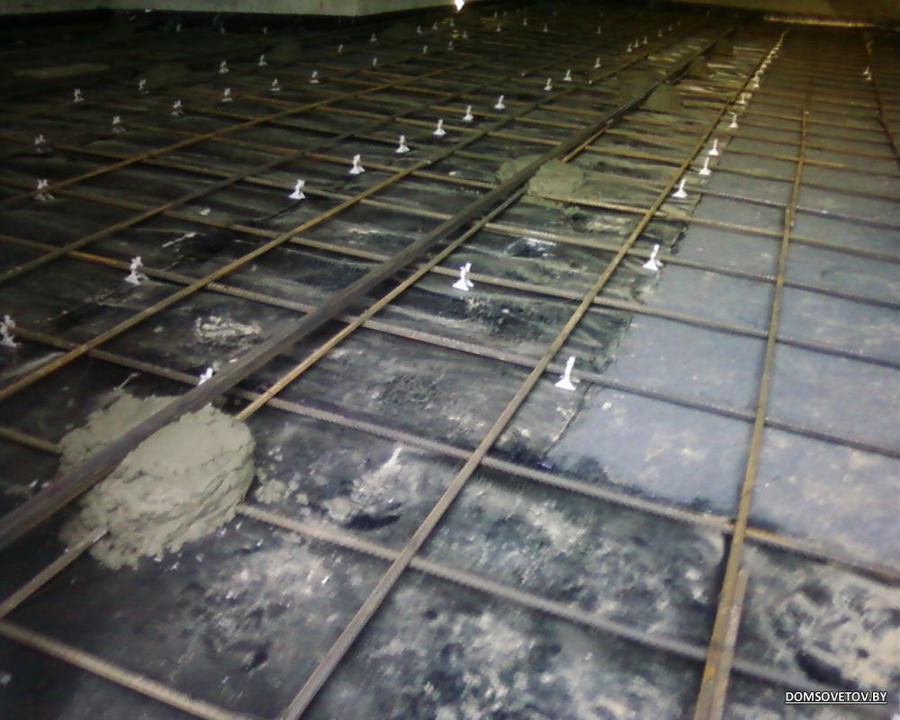

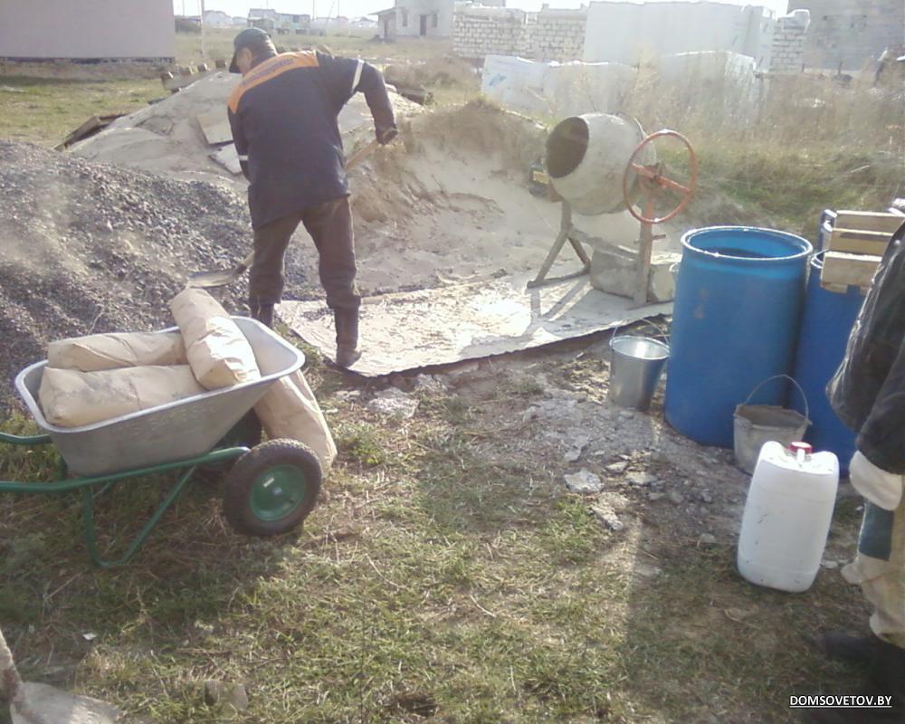

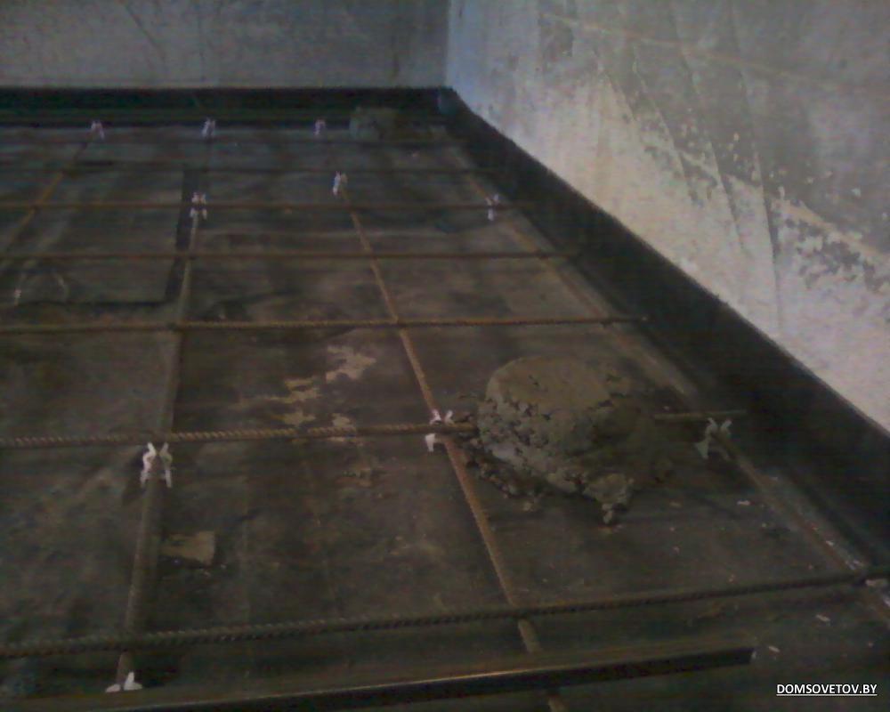

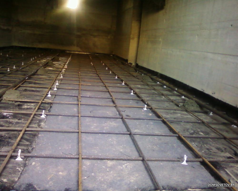

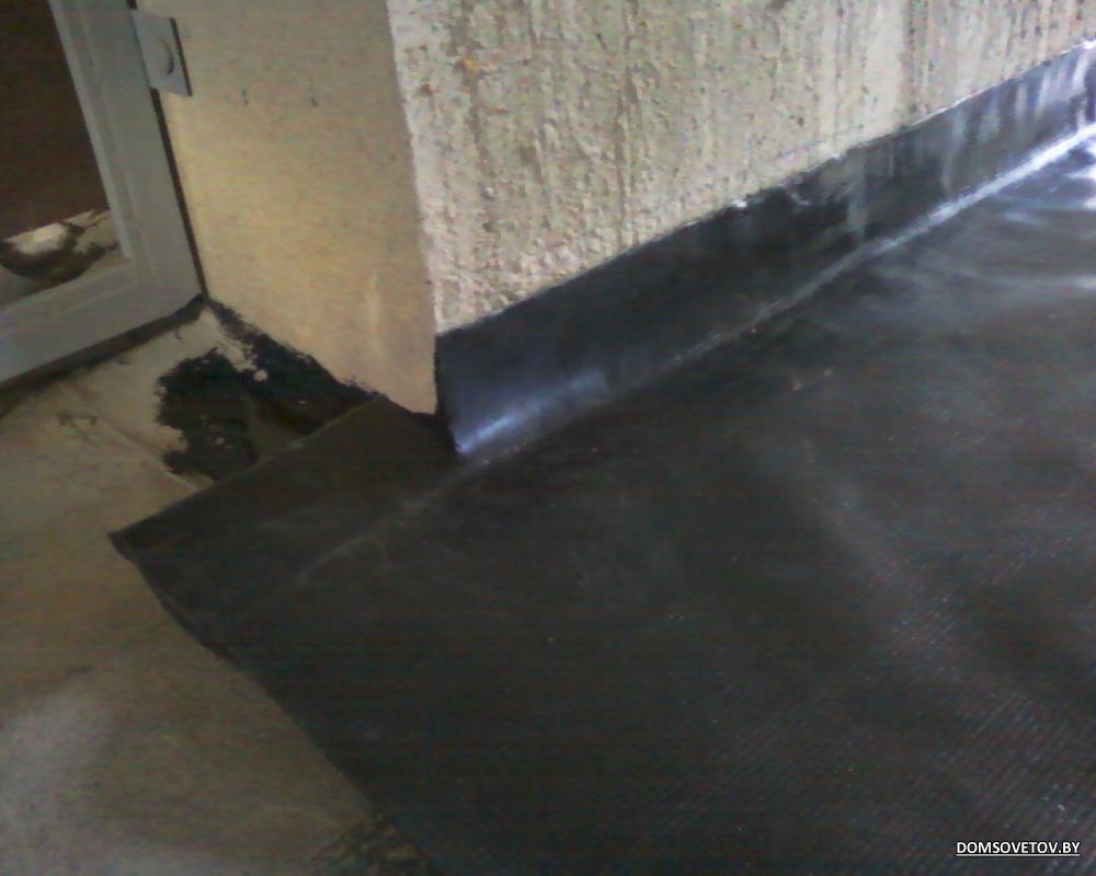

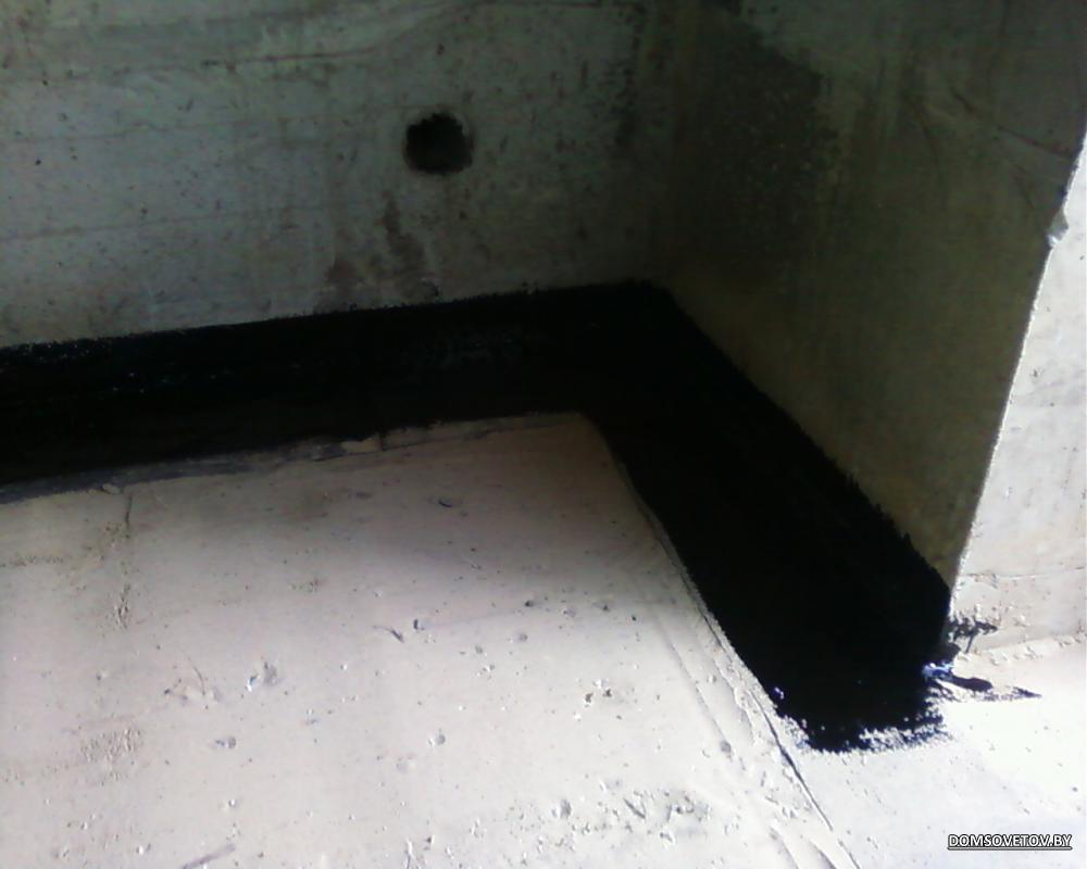

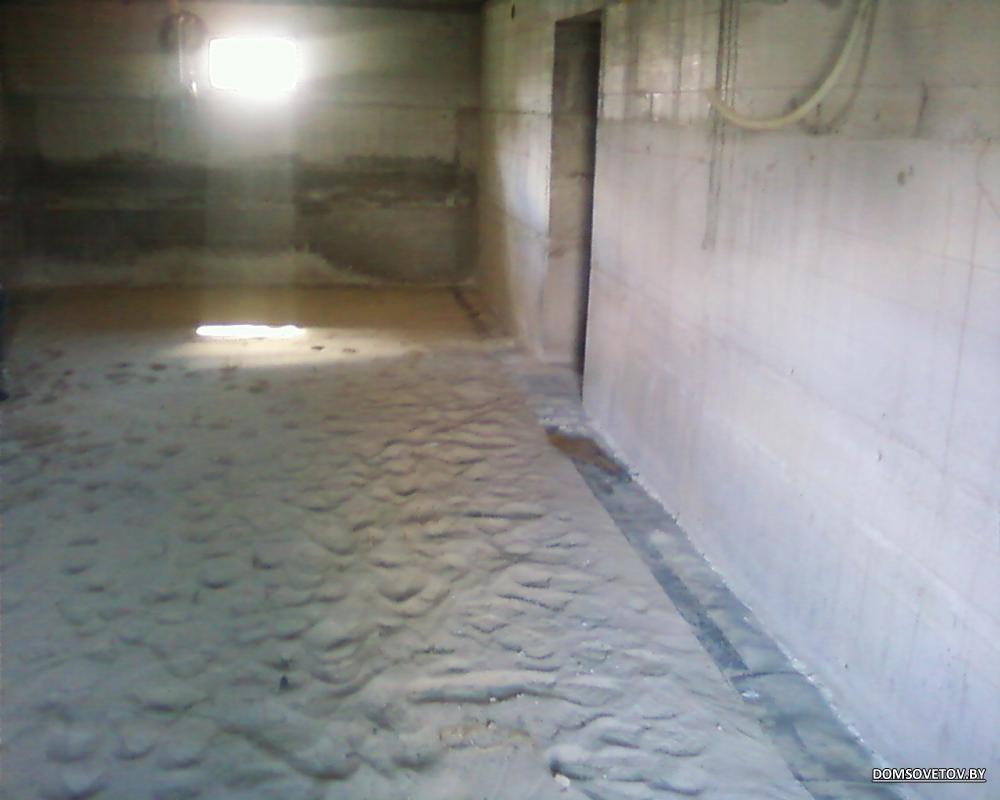

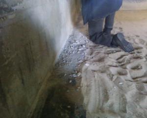

После кровельных работ перебираемся в подземелье. Готовимся к устройству полов в подвале. Отбиваем с гидроизоляции пролитый бетон, подметаем, ровняем песок. Выносим на солнце биполикрин чтобы стал мягче и выровнялся.
Мастикой густо промазываем стены и изоляцию фундаментной подушки.
Заносим разрезанный в размер биполикрин и клеим.

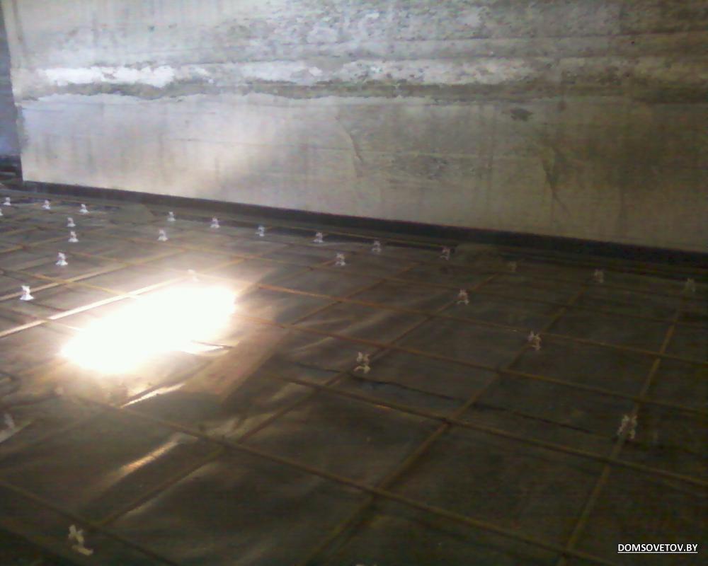

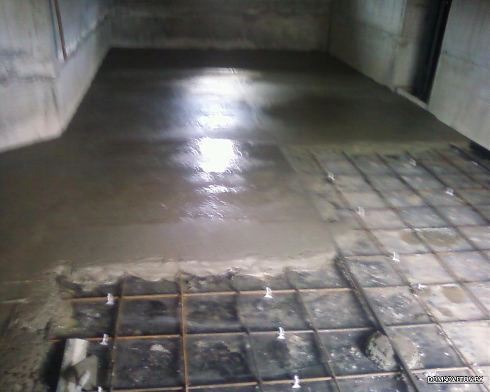

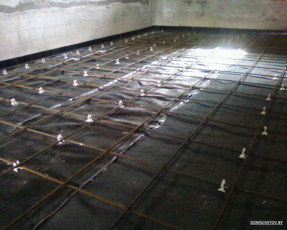

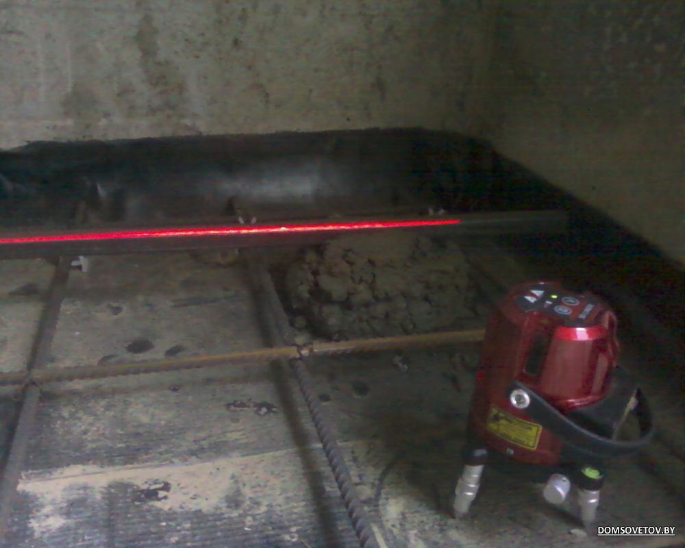

Вяжем арматурный каркас из D10 ячейкой 300х300.
Выставляем маяки из трубы 20х20 с помощью лазерного нивелира.

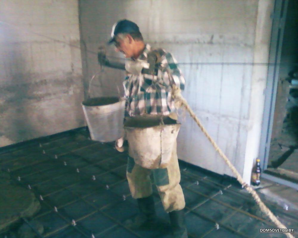

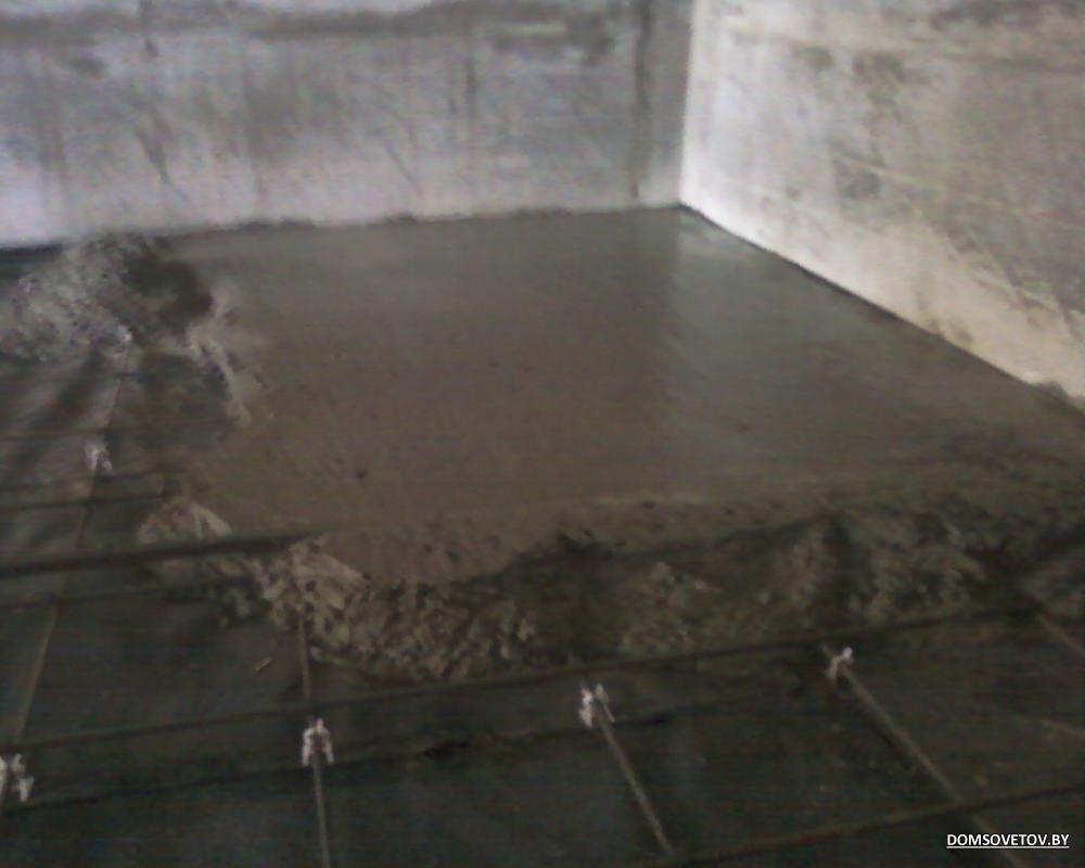

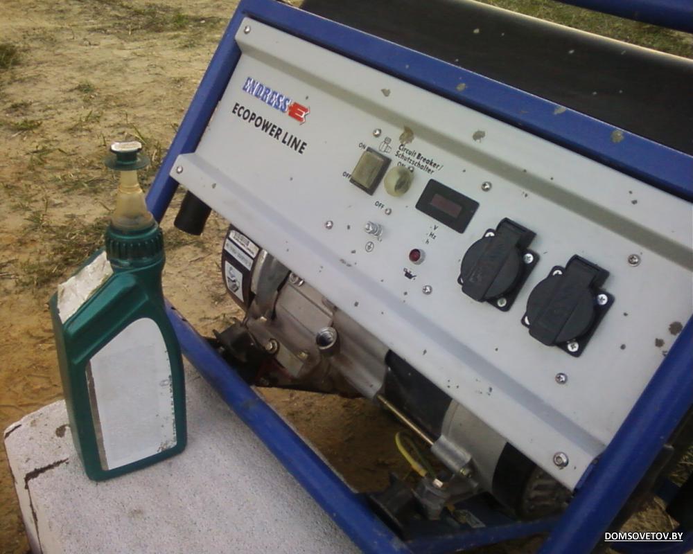

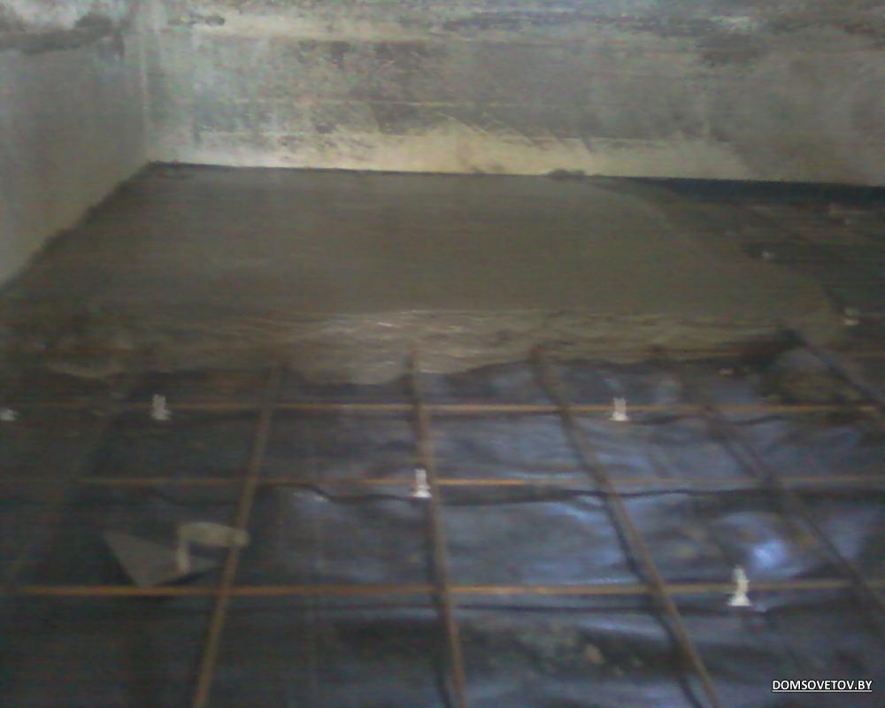

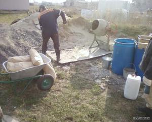

На подготовку к залитию ушёл целый день. Смастерили огнемёт для проварки швов гидроизоляции, пропаяли. Наполнили две с половиной бочки воды, привезли 1т цемента. Заменили масло в генераторе, запустили и проверили бетономешалку. В общем прогнали сценарий чтобы исключить косяки. На следующий день приехали рано чтобы успеть до темна залить 35кв.м. При толщине стяжки 8-14см это 4.2куба бетона. Работали втроём.
На помощь приходят знакомые механизмы.
В воду для бетона добавляли добавку-пластификатор. К 19.00 работу закончили. Делали перерыв на обед, пришлось привезти ещё 300л воды, были глюки у бетономешалки, пришлось взять у соседа его мешалку для подстраховки. Но не понадобилась. Цемента ушло 750кг. Приехали через два дня вытащить маяки, напрасно. Бетон уже застыл. Ничего, перед укладкой плитки пройдём вдоль маяков болгаркой и достанем их.
Старый 04.05.2015, 17:10   #586 или 225168
Стэлс
Аватар для Стэлс
Регистрация: 23.03.2012
Адрес: Минск/Колодищи
Сообщений: 1,877
@Андрей.80, а песок не проливали/трамбовали?
Старый 04.05.2015, 18:23   #587 или 225178
Андрей.80
Аватар для Андрей.80
Адрес: Гомель. Романовичи
Сообщений: 1,450
Репутация: 24
@Стэлс, трамбовал, но не проливал.
