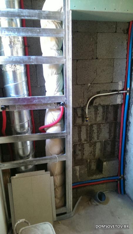

Хочу поделить опытом установки бачка скрытого монтажа geberit up720 (8 см) без рамы. Задача была украсть как можно меньше места, чтобы влез унитаз.
Унитаз будет приставной, напольный.
Шаг 1 (выштробили отверстие под бачок):

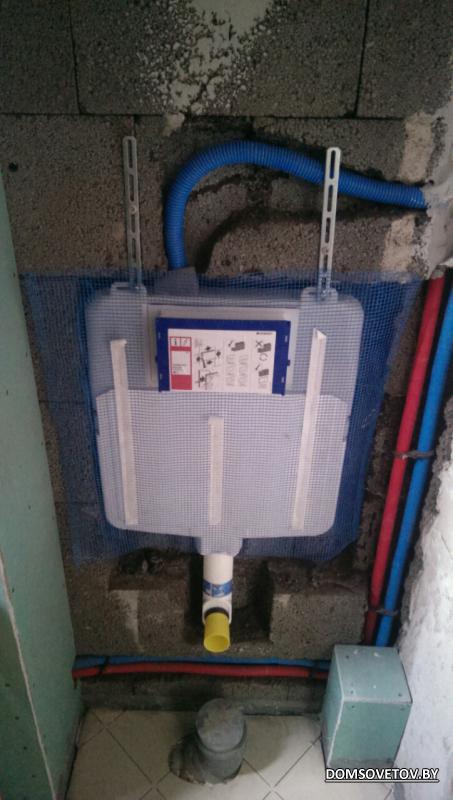

Шаг 2 (навесили бачок):

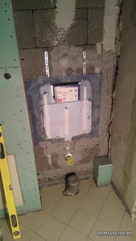

Шаг 3 (замазали штробы):
Шаг 4: заштукатурили стенку и положили плитку.
@Антон-Брест, это описание не в ответ на ваш случай. У вас другая ситуация + вы хотите навесить бачок.
