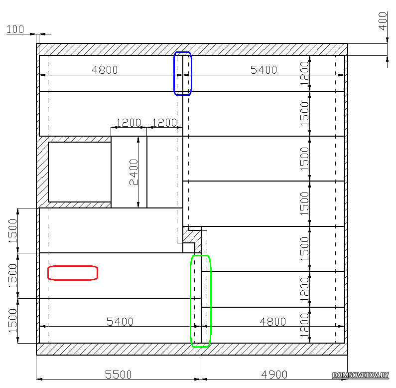

Вернемся к каналам... вот ориентировочная раскладка плит перекрытия:
Опирание плит на среднюю стенку по 20 см, на боковые - по 30 см. Меньше плиты(а меньше сразу на 30 см) брать не хочу - опирание по 10 см стремно как-то...
Там где красным надо будет в плите пробить проходные каналы для котла, вентиляции и канализации. Думаю потом пробить/просверлить через пустоту не задевая арматуру. Вроде как так можно и несущая способность плиты снижается не сильно.
А вот для кухни(зеленая зона) и камина(синяя зона)... а может забить сейчас на них? Заложить гильзы в армопояс под них, просверлить стыки плит над гильзами, а потом уже по мере надобности штробить стену и проводить вентиляцию/дымоход?
И еще вопрос по балкам. Как видите две маленькие плиты возле лестницы лежат на балках. Думаю балки шириной 20 см, высотой 50 см залитые в два захода - первые 25 см высоты при заливке перемычек, вторые - при заливке армопояса. Выдержат ли? Какое армирование делать(есть арматура D12, D10, D8)?

если нормальный пгс засыпать а не глину, то ничего не подниметься
Не получится - снизу не вынимали глину. Т.е. песок 50-60 см только. Дальше суглинок.

Вот и я хотел спросить про раскладку плит.
При таком подходе как у Вас, Вы проклянете вентканалы.
Я бы Вам советовал развернуть зеленый и синий на 90 градусов и прижать к стене.
Плиты сместить на ширину вентканала.
Получившиеся дырки потом просто зальете бетоном.

их развернуть на 90 градусов и прижать к стене.
ему придется делать тогда пару перемычек, либо плиты 10 метровые
надо сразу и дымоход вести и венканал. У меня дымоход выходит между двух плит, получилосб по части плит обрезать. Чтобы дымоход прошел. Как вариант, сбоку ставить, перед стеной, и обыгрывать как выступ ниши. У меня в одной комнате выступает дымоход чуток на см 10. Полки сделаю. Кстати, дымоход и вентканал делал из шеделевских блоков. очень удобно, и не сильно широко получается. венканал в частности, 25 см, как раз как стена был. Дымоход 40 см

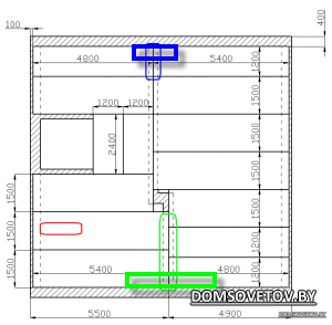

Я вот о чем:
И плиты просто сдвинуть от стен.
А в идеале - вентканалы интегрировать в стену.
Вы же скорее всего потом все равно все под шубу планируете?
Зеленый и синий - это зоны. Каналов там максимум по два: в зеленом один на кухню(вытяжка), один в прихожую(а надо ли?). В синем: один для дымохода камина, второй для приточки(опять: а нужен ли?). Пару отверстий на стыке плит вроде не должны сильно нарушить их несущую способность...
Я вот о чем:
Не проще ли тогда канал сделать во внешней стене?

СМП - это проект, наверное, имеется в виду (строительно-монтажный), включающий и раскладку плит. Я так понимаю это то, что все называют архитектурным проектом.
