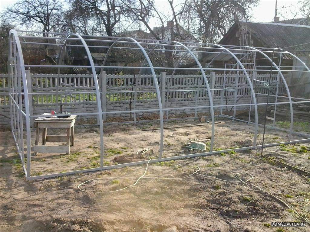

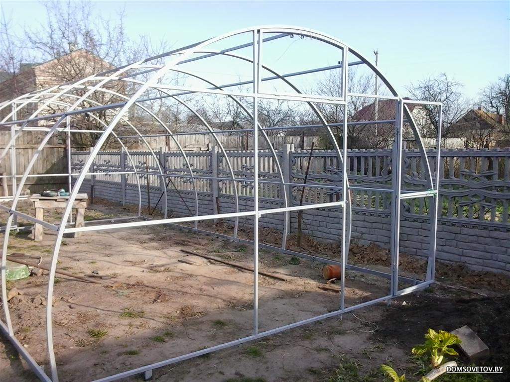

Как то начал и не закончил темку

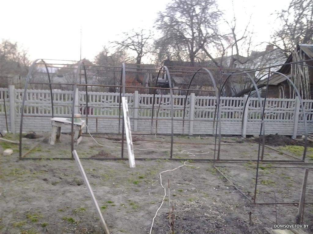

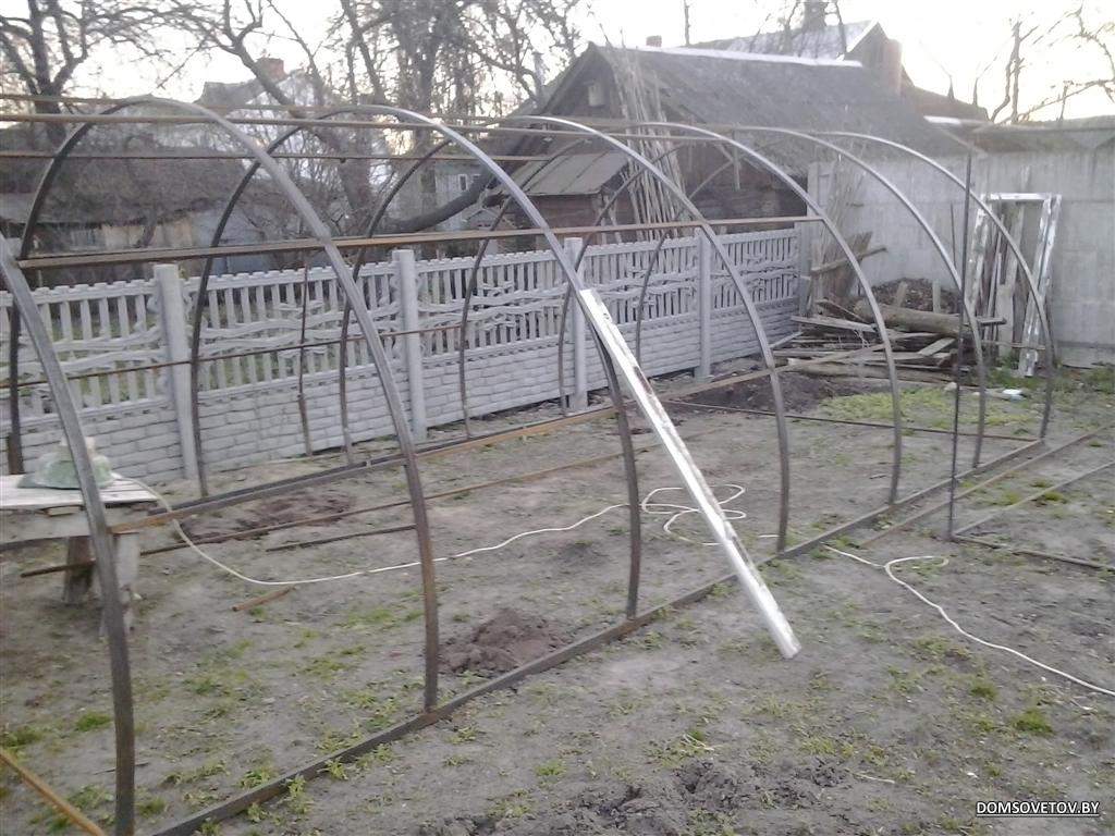

Варим каркас

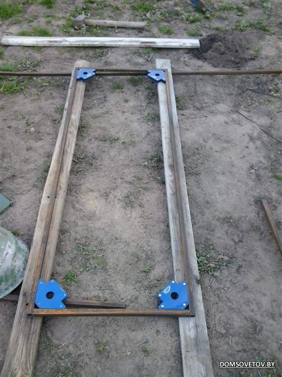

Делаем двери. Их две, по диагонали.
Красим

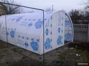

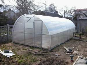

И кроем матом... ой! Поликарбонатом
Вот и всё

Три листа карбоната-на длину и одного хватило на торцы?
Да. Три листа на крышу и четвёртый на торцы. Понял почему заводские теплицы делают не 3,3 на 2, а именно 3 на 2,1. Именно из-за торцевого листа. Пополам разрезал и хватает без проблем на 2 стороны, обрезки в утиль. А мне чуток пришлось подумать, чтоб раскроить.
Ещё отказался от стыковочной планки в пользу нахлёста. Понял что сделал это правильно. Т.к гнул один, то идеальной геометрии дуги не получается, от веса начинает идти винтом, хоть на глаз это и не заметно. А для соединения листов в стык нужна довольно точная геометрия, что с винтом не реально. Уйдёт на пару см и всё, капут, не к чему планку будет прикручивать.
---------- Сообщение добавлено в 23:40 ---------- Предыдущее было в 23:32 ----------
И первые поперечены приваривал с помощью магнитных углов. Потом от них отказался в пользу установленного профиля лекала и струбцин. Это позволило варить поперечены в одной плоскости, а не как в случае с магнитами вровень с дугой.
