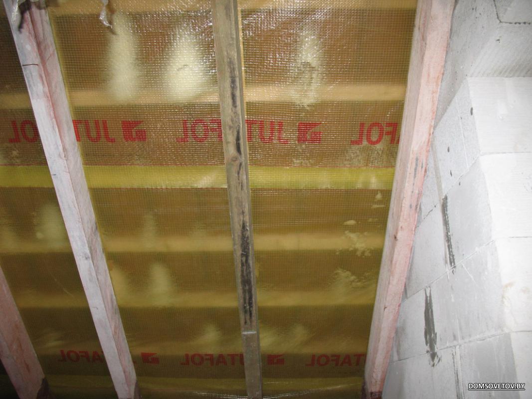

Сегодня ставил на чердак мансардные окна. Прямо из чердака разрезал мембрану, вынул черепки и т.д. Т.е. все сделал даже не вылазя на крышу. В этом ее немаловажное достоиство, можно ремонтировать/разбирать/собирать любой кусок крыши без заморочек.
За 6 с лишним лет под черепицей обрешетка сухонькая, все без каких либо проблем.
