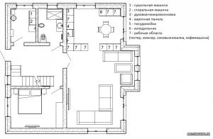

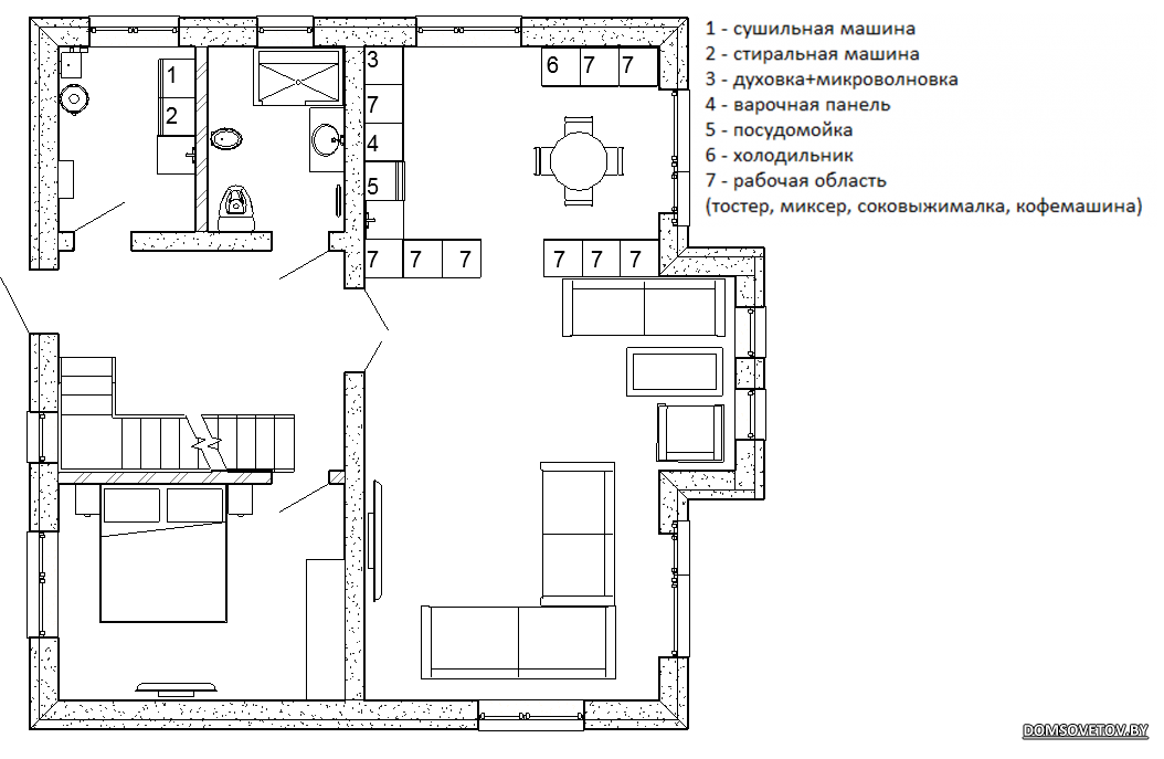

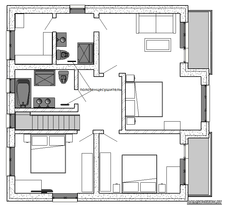

Вы если хотите нормально всё расположить, то или в самих помещениях всё по размерам на полу чертите или на нормальном чертеже в нормальных размерах приборов, а то у вас вот так схематично душ кабины (или что это такое) совсем не в тему в обоих местах. В одном месте раковина туда не дает нормально зайти, в другом она сама пол ванны перекрывает. Конечно заманчиво туда насовать всего побольше, но выше головы не прыгнешь, порой приходится идти на компромиссы и иногда жертвовать чем-то ради свободной площади и удобства пользования.
Старый 28.12.2017, 11:26   #54 или 301050
a.yenzh
Регистрация: 18.04.2017
Сообщений: 457
подправил. Размеры реальные. Если кто то видит лажу, дайте знать

Нормальная, красивая душевая кабина (ravak, radaway) стоит порядка 1000, плюс нормальная душевая стойка 800-1000, Итого только на душевых разорение. Можно конечно Китайские, но столько китая в доме тяжело будет вынести.

@mikola, cтройка это большие расходы, а что делать )) Душевые планирую делать без поддонов: вывести стенки боковые с облицовкой плиткой, стойка душевая, стеклянные двери и трап сливной.

если делать грамотно не особо дешево по суммарному исполнению, не забыть правильно сделать выводы канальи с учетом правильных отметок пола и необходимого запаса на трапы. Желательно до начала работ иметь трапы, чтобы потом не было мучительно больно за возможные проблемы-просчеты.
У меня есть варианты и с поддоном и с трапами в полу.
Поддон постоянно забивается и есть запах.
Трапы в полу намного практичнее.
Плюс при таком устройстве, нет проблем заложить теплый пол.
И душевая высыхает очень быстро.
А вот поддон еще и утром мокрый, если вечером душ принимаешь.
По цене дешевле заложить два виеговских трапа, нежели один поддон v&b.
