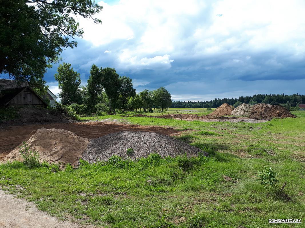

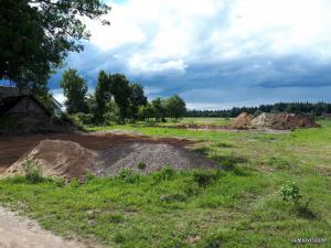

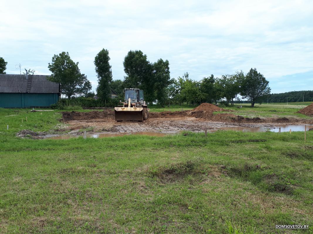

снимаем плодородный слой грунта с пятна застройки + 2 метра в каждую сторону, заодно решил сделать подьезд, выгребли на 1 м глину и засыпал 2 машины СПС, и сверху ПГС, все разровняли, также выкопали некое подобие дренажного колодца, к нему потом можно будет прокопать троншеи вокруг фундамента, чтобы вода уходила весной

Привез машину щебня фракции 5-20, для замеса бетона он не годится, а вот для формирования опорной пяты сваи фундамента самое то, решил засыпать по 1-2 ведра в каждую сваю, потом трамбовать специальной трамбовкой (собственного изготовления) ))))....также установили точные границы участка (цена вопроса 5 дол. точка), чтобы не было вопросов с соседями

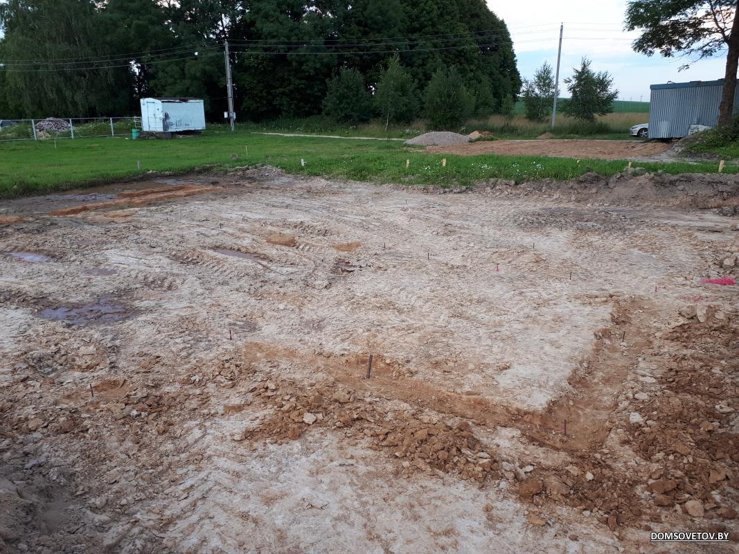

сделали разметку каждой сваи при помощи теодолита...очень был удивлен разбежкой цен на данную услугу...за одну и ту же работу разбежка было от 50 до 300 дол....
теперь отрежьте пруты по 1,5метра арматуры и вбейте их на углах участка полностью! в землю. + схема расстояний от деревьев/линий лэп/существующих углов зданий и фото этой схемы себе на почту . Иначе придется еще пару раз вызывать геодезистов , пока дело до забора дойдет. То ТОшка снесет, то кран наедет на колышек, то соседи захотят тихонько на 30см подвинуть т.к. они внутренне не согласны с геодезистами
