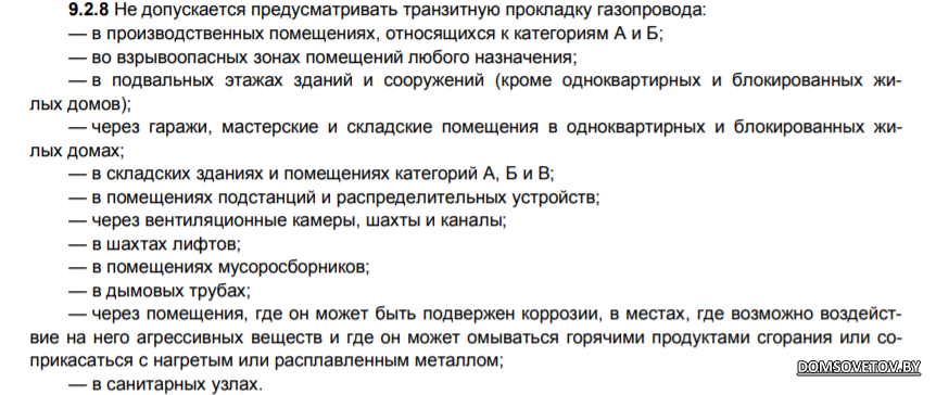

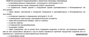

@welaribo, мингаз такой мингаз... газ транзитом через комнату, в назначении которой есть слово - "хранение" - нельзя. По крайней мере мне не разрешили
Старый 12.01.2022, 23:48   #593 или 329788
welaribo
Регистрация: 13.09.2015
Сообщений: 1,445
а в кухню не?
Плита электрическая будет.
На улице счётчик да ещё в ящике - испортит весь вид.
Если есть место и не будет мешать то в доме кажется будет лучше
Вот у меня аналогичные мысли и поэтому пока планирую его размещать в топочной.
Хм, интересно... Покопался в строительных нормах по газопотреблению и вот что нашел:
Буду этот вопрос еще прояснять раз такое дело. @Makapoh спасибо за наводку.

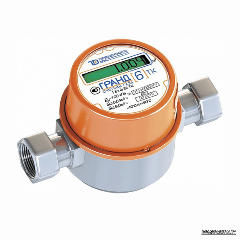

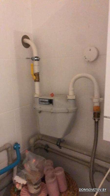

Подсобка у меня изолированная без доступа в/из топочную. Так что замечания дельные почему газовый счетчик стоит рассмотреть на фасаде разместить.
Вопрос по счетчикам - они есть разные начиная от огромных квадратных и заканчивая компактыми и симпатичными. Вопрос - что надо сделать/учесть чтобы счетчик был не на пол стены, а более компактный и современный? Это просто постановка задачи при разработке проекта на внутренние работы по газу чтобы было запроектирование использования соответствующего счетчика или тут есть какие-то доп нюансы?
Вот фото счетчика который стоит много где + симпатичный счетчик который другой застройщик показывал в своем блоге здесь:
Старый 13.01.2022, 12:03   #598 или 329793
Урри
Регистрация: 03.05.2015
Адрес: Боровляны
Сообщений: 1,596
Первая бандура вроде чисто механический счётчик, второй - элемент питания внутри на 7 лет, меряет расход и время от времени температуру. Вариант счётчика выбираете
с подрядчиком на работы, с ним же надо сразу и марку котла оговорить и указать, контакт подрядчика я как то давал, ну или другой кто....
У меня счётчик гранд, стоит внутри топочной.

Кстати очень рекомендую рассмотреть вопрос монтажа газопровода медью, дороже конечно, но никакого гемора со сварочными работами, плюс общая эстетика и нет необходимости красить. Кстати счетчик у меня компактный. (в моем варианте под ключ с проектом и материалами было 900$ медью против 700$ сталью)
