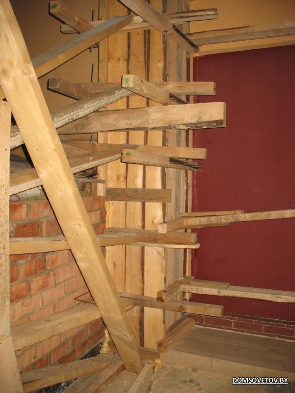

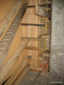

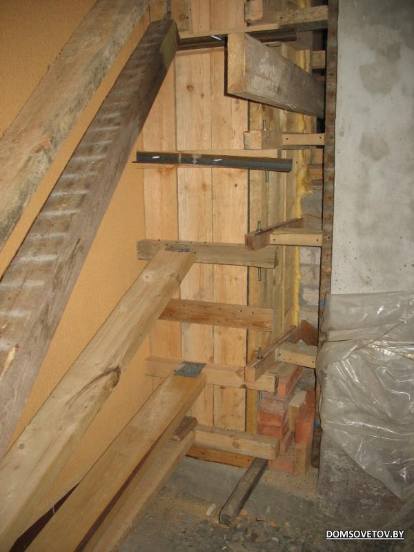

Сообщение от srv Посмотреть сообщение
вопрос возник. Следующие 2 колонны немного сложнее тем, что они при стене на которой термошуба. Сможет ли термошуба дома быть одной стенкой опалубки? Термошуба сделана из фасадного утеплителя Parok с штукатуркой...
---------- Сообщение добавлено в 15:50 ---------- Предыдущее было в 15:43 ----------
из мыслей, может стенку при доме сделать из жести, края загнуть и прикрутить шурупами к доскам опалубки?
Залил ещё две колонны, может кому пригодится, у этих колонн одна сторона опалубки была термошубой дома. Эту сторону сделал из жести.
Бетон немного вытекал несмотря на жесть с загнутыми и прикрученными краями. Одна колонна отошла от дома на пол сантиметра, перед третим вибрированием колонны целиком, поставил дополнительную распорку.
