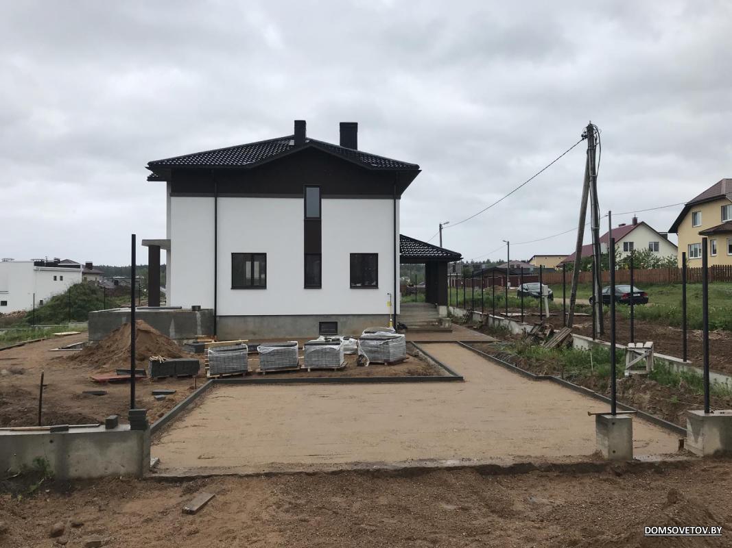

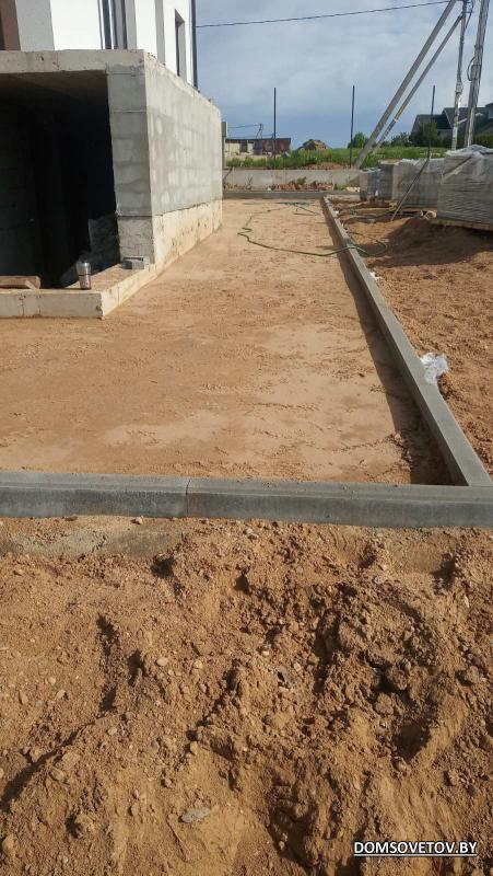

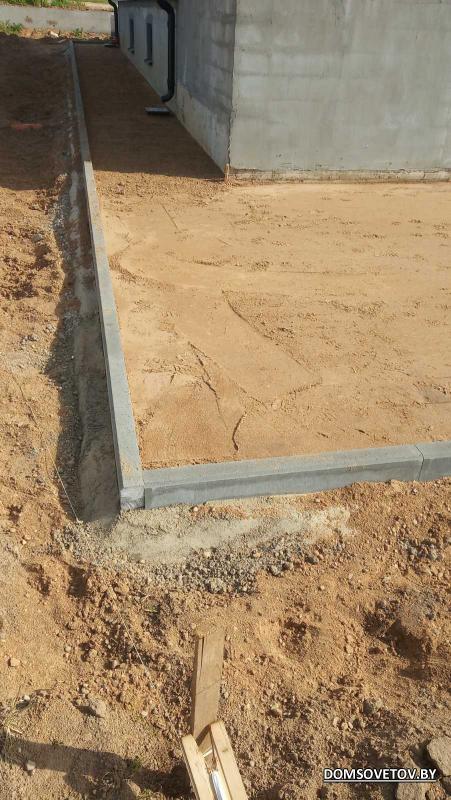

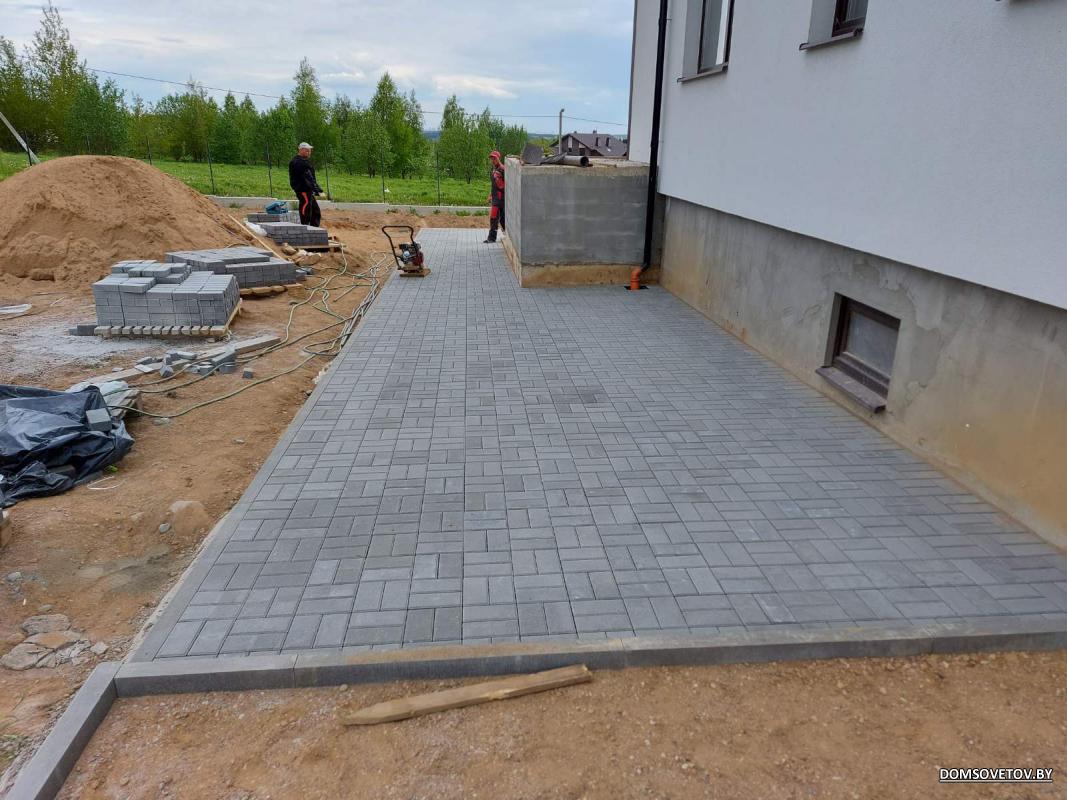

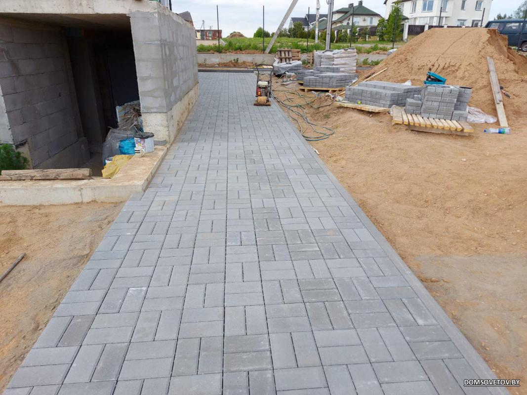

Начал приводить участок в порядок - для начала тратуарку и ливневку. Плитка/борта с заславля. Выбрали суглинок 40 см, геотекстиль, с12, ЦПС, плитка. Под парковку - геотекстиль, щебень, с12, ЦПС, плитка.
