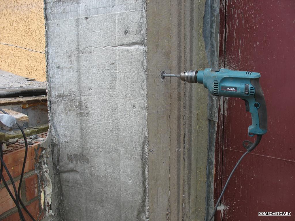

Монолитчику на заметку. Выкрутить резьбу быстро, можно с помощью дрели в реверсном режиме. Предварительно сорвав моменты трения и сделав 10-20 оборотов ключем. Экономия времени! 30 секунд с помощью дрели и 30 минут ключом.
Старый 18.05.2015, 23:43   #635 или 226775
Сообщений: 6,547
из бетона ? шпильки ? А не проще просто трубки ставить сразу ? Некоторые у себя пришлось похоронить без трубок, так даже не думал выкручивать, просто обрезал.
Старый 19.05.2015, 00:32   #636 или 226781
srv
Регистрация: 19.10.2014
Сообщений: 261
Трубки ставил, но гофрированные, если бы гладкостенные, то как тут писали можно было выбить. Мои только выкручиванию поддавались. Попробовал с осторожностью, думал может заклинить и т.д. Всё выкручивается, на одной колонне 8 шпилек. Дрелью выкручиваются в момент, а ключом бы день ушел. Я тоже сначала хотел обрезать, но 8-10 шпилек на колонну х 4 колонны х 25000 руб за шпильку = около 1 млн руб, тоже экономия не лишняя, только на одном уровне. А на некоторых ставил ещё гайку внутри опалубки, что бы размер зафиксировать, так эти только выкручивать.

Сообщение от srv Посмотреть сообщение
Тогда понятно

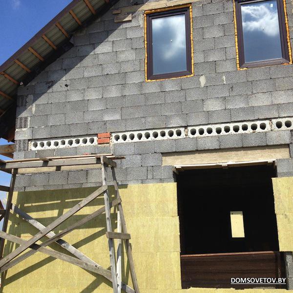

У нас между первым и мансардным этажом плиты перекрытия. Сейчас утепляем дом мин.ватой, и возник вопрос, нужно ли заделывать выемки в плитах перекрытия? Или можно просто клеить мин.вату? Если заделывать то чем?

Я у себя заделывал пенопластом, пенил, подмазывал раствором. Перестраховался. Но делал это, сразу, как только плиты уложил, чтобы дождик, снег и прочие осадки не попадали, животинки с насекомыми не селились.

@Лиля, "выемки" эти как вы называете надо было еще при укладке закрыть пробками из бетона на толщину стены. Ну и опирать на полную стену нежелательно было. но как есть, как говорится
