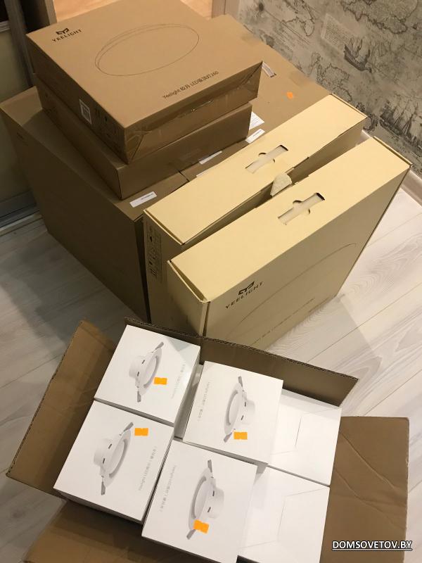

Решил попробовать ксаомевские светильники (точечные и большие):
Понравились функции управления яркостью и температурой и настраиваемость работы по времени (эмуляция восхода, заката и тд). Посмотрим что из этого выйдет и на сколько хватит этой игрушки)
