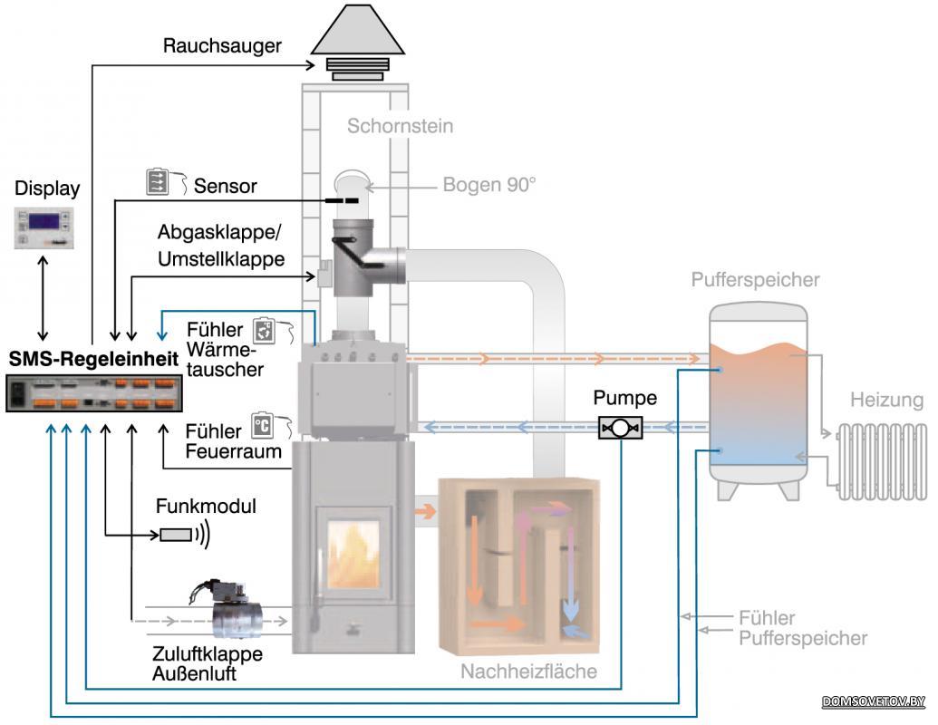

А в чем сомневаетесь?
Да как вам сказать... польским топкам я не доверяю (хоть и не видел(сказывается влияние Миши_К)), это что касается вашего выбора топок. Второе и самое главное - цена системы. Я для примера выбрал т.с. среднего производителя Schmid каминная топка серии Lina45... 7кВт мощность, двойное стекло вторичный дожиг, возможность подключения водяного регистра, внешний подвод воздуха. Сама топка стоит от 1958-3843 евро, водяной регистр-2103, байпас для подключения водного регистра - 888. Только железо стоит 4949 евро. + к этому блок управления Татарек-310$. + к этому обвязка (теплообменники, насосы, трасса)+ собственно облицовка, но это можно и самому сваять. Есть топка серии LinaW, со встроенным теплообменником она стОит-4785 евро. . Ну и наконец Вик посчитал экономию от эксплуатации дров.
Для себя решил, что не стоит вкладывать такие деньги в лего для взрослых. Сам в этом разбираясь никогда не научишь свою супругу как управлять этим космолётом, план побега на случай Х тоже придётся разрабатывать . Дело даже не в том, что свет отрубят, а в том, что слишком много слабых элементов в конструкции появляется. Автономией не пахнет. Под закрытой облицовкой останутся некоторые элементы системы. Диагностика системы практически не возможна "на глазок", не слышно работы насосов, кипения регистра. Только в момент срыва предохранителя или перекрытий. Я перегибаю, но этот сценарий возможен. Всё таки камин в центре дома находится. Хотя есть вариант с открытым расширительным бачком. Но у Шмидта регистр может работать в закрытой СО, что удобно. Байпас классная штука я понимаю, т.е. типа летний ход. Не обязательно кипятить контур если надо просто создать уют на вечер. Это всё лично моё мнение, готов обсудить. http://svarog-spb.com/pdf/wasserwand...m=auto,-17,816
Андрей, не тратьте здесь впустую время. Вы же наверное сами уже понимаете, что здесь специалистов нет. Вы с этим "Шмид" уже зашли в такие дебри.. зачем вам такая дорогая, а главное для вашей площади никчемная система?
Я не хочу здесь в очередной раз раскладывать все на пальцах, чем одна топка/система отличается от другой, как все рассчитываться должно - мой Вам совет - позвоните Павлу из Nordkamin. Реально за пол часа прямого общения с Специалистом, который не только ЗНАЕТ не по картинкам, что из себя реально представляет какая топка, он в них еще хорошо разбирается, продает и устанавливает, настраивает к ним автоматику и т.д. Поверьте, получите намного быстрее всю интересующую вас информацию в максимально развернутом виде.
