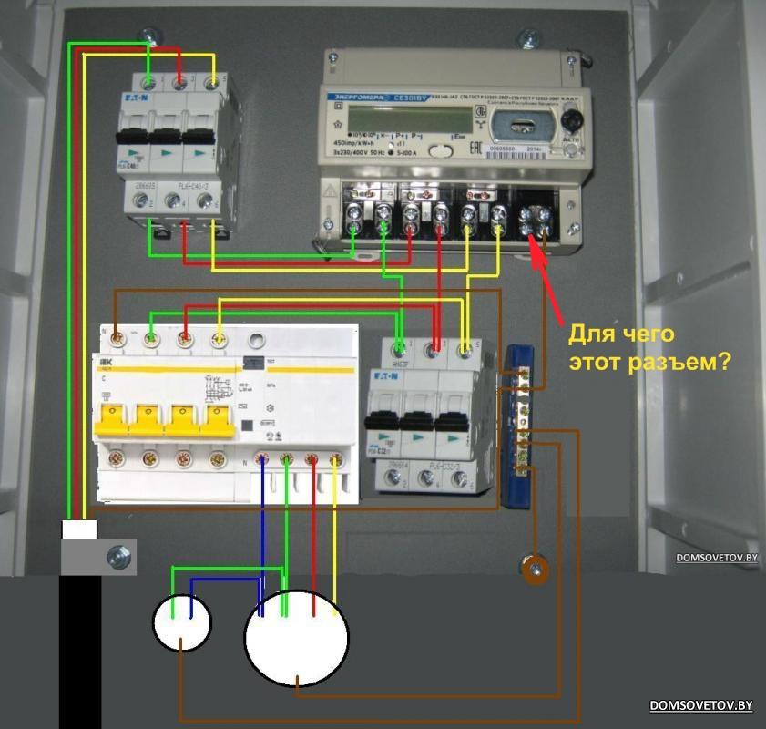

Dobrinia, Огромнейшее спасибо! Вот подарок мне к Новому Году Постараюсь вникнуть, вопросы возможно будут.
Шина мне одна нужна? а то продали зачем-то две... сказали все так берут.
PEN проводник в шине прижимается болтом, в том месте где изоляцию снимаем?
И еще: коричневый - это заземление?
При разводке соблюдать цвета проводов?
С наступающим!
Шины вам одной достаточно, плодить огород нету смысла, хотя если задаться целью, то можно и 3 поставить обосновано....
На мой взгляд не стоит лишний раз резать провода и добавлять в цепи лишние слабые места в виде шинок.
Да прижимается болтом в том месте где снята изоляция. Суть в непрерывном подключении счетчика ( сказали что счетчики нежные и если вдруг пропадёт ноль а все три фазы будут .... будет новый счетчки, так зачем же рисковать... Лаже в проектах теперь некотрые толковые проектировщики указывают делать этот провод без разрыва)
Я цвета выбрал разные что б удобнее представить картинку в объеме, если б всё одним цветом было нарисовано - была бы каша.
Коричневым нарисованы и PEN и земля и ноль... Просто это одна и также цепь, поэтому одним цветом указал.
Я все делал тем проводом, который был в наличии, не вижу смысла делать радугу в щитке... Но если хочется можно накупить кусков провода и раскрасить жизнь счетчику =) правда надо учесть количество кусков и длинну, что б потом не бегать за добавкой...

Еще скажите, для чего пустой разъем на счетчике?
Присмотритесь, это одна и таже клемма, нулевая.
Некотрые через нее забирают ноль со счетчика, но это огромный минус т.к. слабое запломбированное место получается, а через ноль течет огромный ток...
Можно и вам оттуда взять ноль, а не с шинки. Но когда вам опломбируют счетчик, то уже не долезите в случае чего туда...
И это самое слабое место получится...
Также посмотрите внимательно свою схему, ноль через счетчик не проходит.

Dobrinia, молодец! Все толково разрисовал! Думал сейчас сам нарисую, но вижу уже справились!)) Только от себя хотел бы еще добавить.
Alex77, 1. Когда будете собирать обязательно возьмите ноль (PEN) СИНИЙ на питающем кабеле. Чтобы не возникло путаницы в дальнейшем при подключении РЭСом.
2. Ноль без разрыва можно выполнить и проще. От питающего кабеля ноль сразу вести на 7 контакт счетчика (обязательно без разрыва). А с 8 контакта на шину. Так я считаю белее правильно и проще. Не зря же между 7 и 8 контактами перемычка

Сообщение от demid100 Посмотреть сообщение
Идея интересная, но вопревых снова через эту перемычку начнет течь огромный ток. Да и она будет слабым звеном, не сварка и не пайка всетаки а парочка несчастных болтов и те без контгает и гроверов...
Да и врядли эту идею одобрят на осмотре считка товарищи иэ рэса, не по схеме получается....
Это ж не просто ноль а PEN !
Хотя идея интересная...

demid100
Аватар для demid100
Регистрация: 28.03.2012
Сообщений: 21
Dobrinia, с Вами сложно поспорить, но все-таки отважусь.
Сам в доме все соединения делаю на сварку (для этого специально сделал небольшой сварочник), но здесь контакт более чем достаточный. Единственное слабое место, как Вы правильно сказали, это болтовое соединение контакта. Но болты идут с широкой площадью торца, что уменьшает переходное сопротивление. Зажмите посильнее и будет счастье.
Крышка счетчика обязательно будет пломбироваться, чтобы не было соблазна откинуть ноль со счетчика и пользоваться эл. энергией на халяву!
Правильно делаете на сварку... я думал таки людей еденицы, а нас много!
У себя тоже зажал все клеммы посильнее, но всё равно недоверие велико!
Самая большая проблема в разрыве PEN - это разрыв заземляющего проводника! В случае ЧП может плачевно закончится....

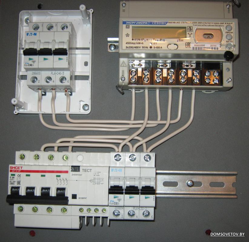

Потихоньку собираю.

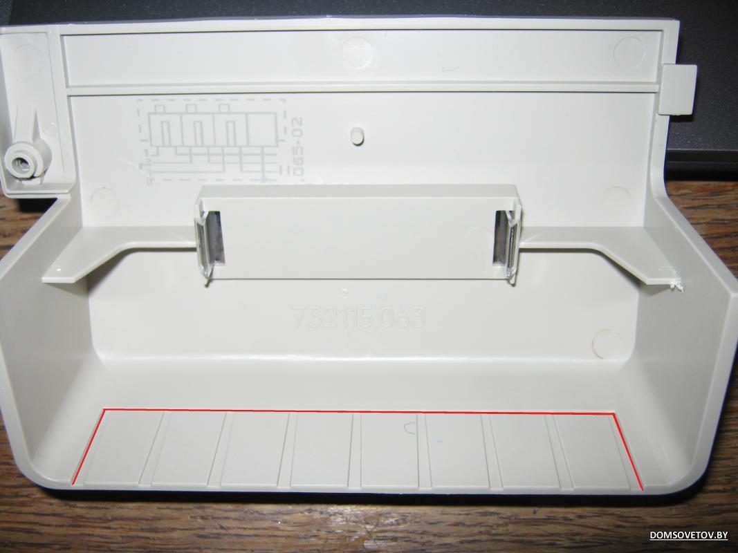

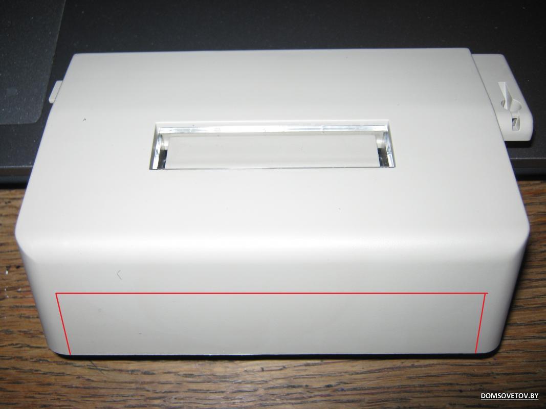

Скажите, нужно ли обрезать крышку счетчика? Просто иначе ее не закрыть - провода мешают...
Старый 02.01.2015, 17:11   #670 или 211016
-AD-
Аватар для -AD-
Регистрация: 25.05.2011
Адрес: д.Кирши(Заславль)
Сообщений: 705
поставьте другую крышку, как вверху. и ничего подрезать не надо.
