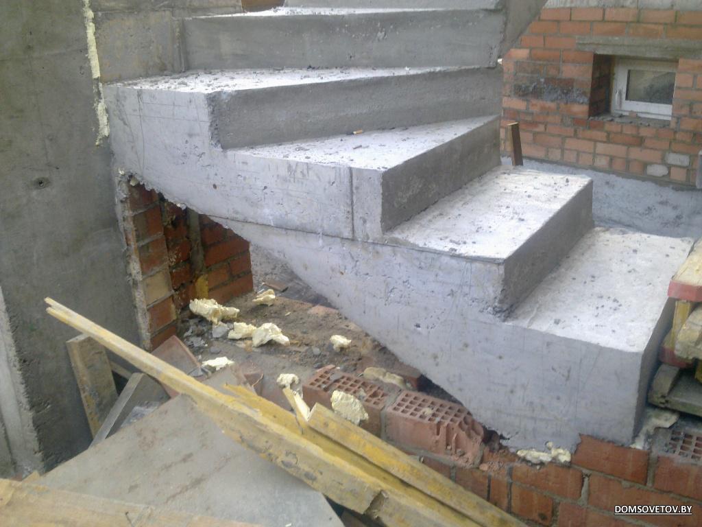

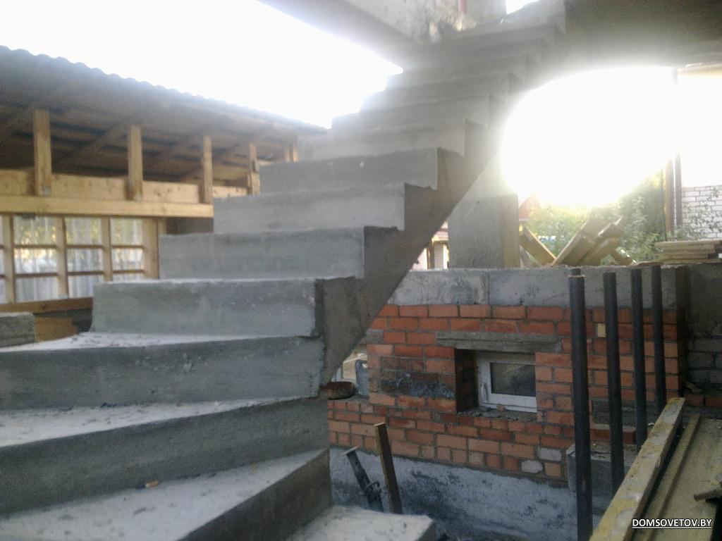

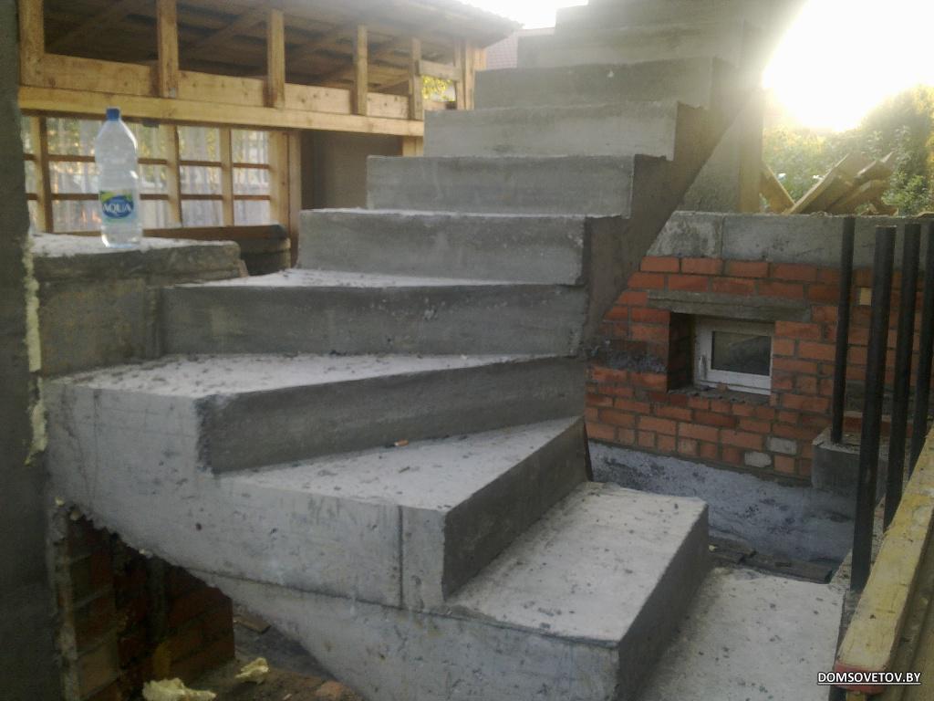

Сняли опалубку:
Пробовал ходить - удобно!

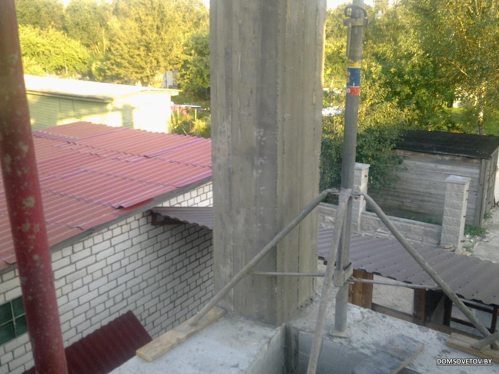

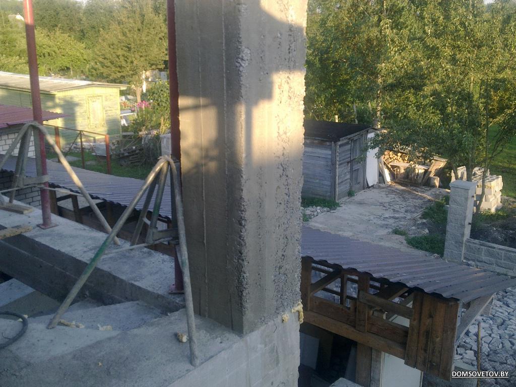

А вот одна из колонн получилась с дефектом:
Остальные нормальные:
Так получилось, что поздно привезли бетон и мне на момент заливки надо было уехать. Когда приехал, бетоновоз уже мылся. Строители сказали, что все провибрировали. Я попросил, что бы колонны провибрировали при мне ещё раз, что они и сделали. Утверждают, что дефект связан не с тем, что недовибрировали, а что плохи запенили внизу и раствор утек. Арматура нигде не видна, максимальное заглубление дефекта 1 - 1.5 см. Покрытие бетоном арматуры 3 - 4 см, в этих местах уменьшится до 1.5 - 3 см. Насколько это страшно?
Старый 04.08.2015, 20:30   #672 или 234527
Сообщений: 3,771
@srv, пусть не свистят. Никакой раствор там не утек. Плохо провибрировали, либо бетон был густоват.
На крепость и качество это не повлияет. Оштукатурите или по-другому отделаете и все будет гуд!
В целом - красиво.

прямо сейчас шпателем замазать клеем для блоков или плиточным и будет как ничего и не было.

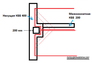

Всем доброго дня!
Допускается ли такое опирание плит?
Подрезать так можно, насколько я знаю.
Плиты с Селицкого, которые на арматурных канатах.
Несущая стена - керамзитобетонный блок 400мм, стенки шахты -200 мм.
Сверху естественно армопояс (толщина 240мм)
P.S. Можно ли стенки шахты сделать 120мм?[/url]
---------- Сообщение добавлено в 16:26 ---------- Предыдущее было в 16:19 ----------
Правильно ли я понимаю, что в этом случае несущая способность плиты не уменьшается?
Ведь есть опирание для всей арматурной конструкции.
Manlicher вне форума Ответить с цитированием

@Manlicher, можно, только на перегородку не опирать (запенить зазор).

voffka, спасибо за ответ! Про перегородку - это понятно, опирание плиты по двум сторонам только.
