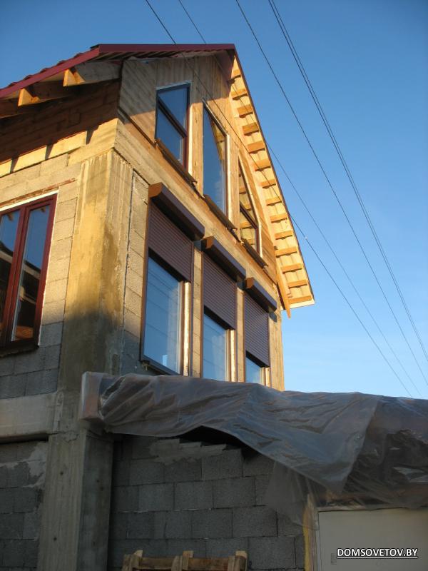

я видел как на большом здании в городе несущие колонны утепляли, тоже мне показалось это странным.забыл добавить, несущие колонны, вокруг которых только наружный водух и больше ничего, т.е. и внутренняя часть с помещениями внутри здания не контактирует, колонна утеплена по кругу, согласно проекта видимо.
Вижу в этом смысл, если подгонять толщину колонны под уровень фасада, как, например, у Kuzbar.
Но чтобы это было согласно проекту?... Странно.

Так колонны со всех сторон утеплять я не собираюсь, только с внешней, иначе будет не просто мостик холода, а огромный мост, они будут промерзать и в помещении будет холодно. Первое, что приходит в голову, сделать каркас из металических усиленных профилей, в каркас заложить Paroc фасадный и обшить каким ЦСП, к нему приклеить пиленый камень. Но так нехочется, что то самому изобретать...

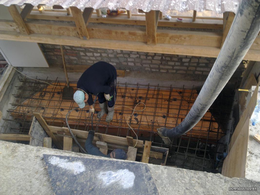

@srv, Доброго дня. У кого такой чудо-миксер заказывали и почем стоило удовольствие?
BesaraB вне форума Ответить с цитированием
Старый 15.09.2015, 23:27   #684 или 237399
srv
Регистрация: 19.10.2014
Сообщений: 261

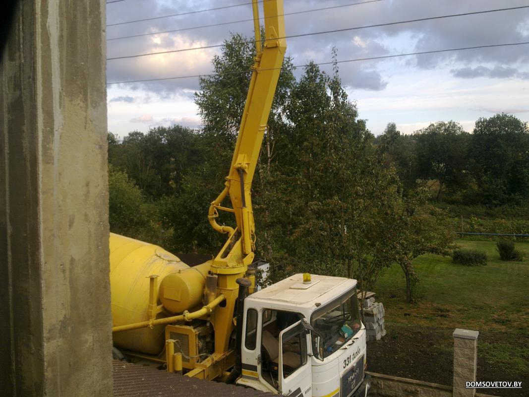

Сообщение от BesaraB Посмотреть сообщение
180 у.е. или 2 800 000 руб, на 3 часа, меньше нельзя. Миксер 2 в 1, миксер и бетононасос, до 6.5м3 берет. После последнего роста доллара, цена в рублях не увеличилась, т.к. конец сезона. Последний раз брал у них такой же более мощный, до 9 м3 берет за 3 000 000 руб, привез 7.4 м3, залил лестницу и площадку в низу, лестницу на 3 этаж.
Сделал несколько фото телефоном
Если надо, тел. могу скинуть

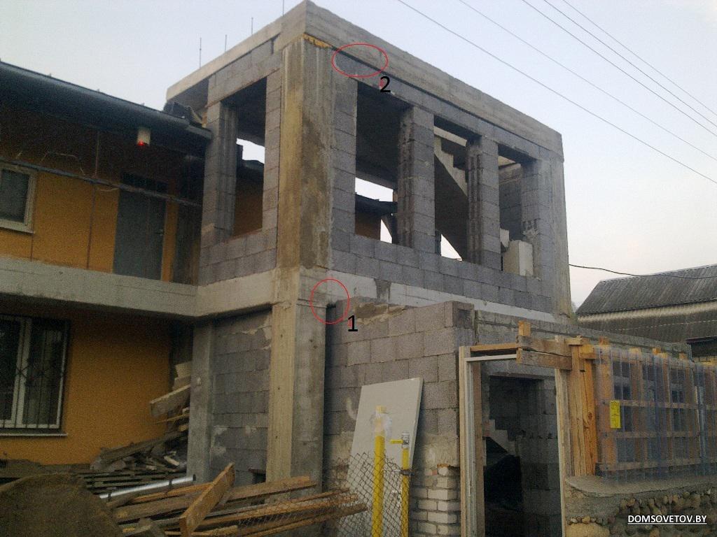

Help, вопрос в местах типа 1 и 2 на рисунке замазать раствором или запенить?
Строители говорят, что на стройках они запенивают. Думаю ленятся, кто знает как по науке? Есл забить раствором место #1 на рисунке, с двух сторон, то я как бы уменьшаю пролет балки на 40 см с каждой стороны, итого 80 см, по моему это хорошо. Как сделать, кто знает?

Места, про которые спрашивал в предыдущем посту просто замазал раствором.
Что в итоге получилось. Конечно итог промежуточный.

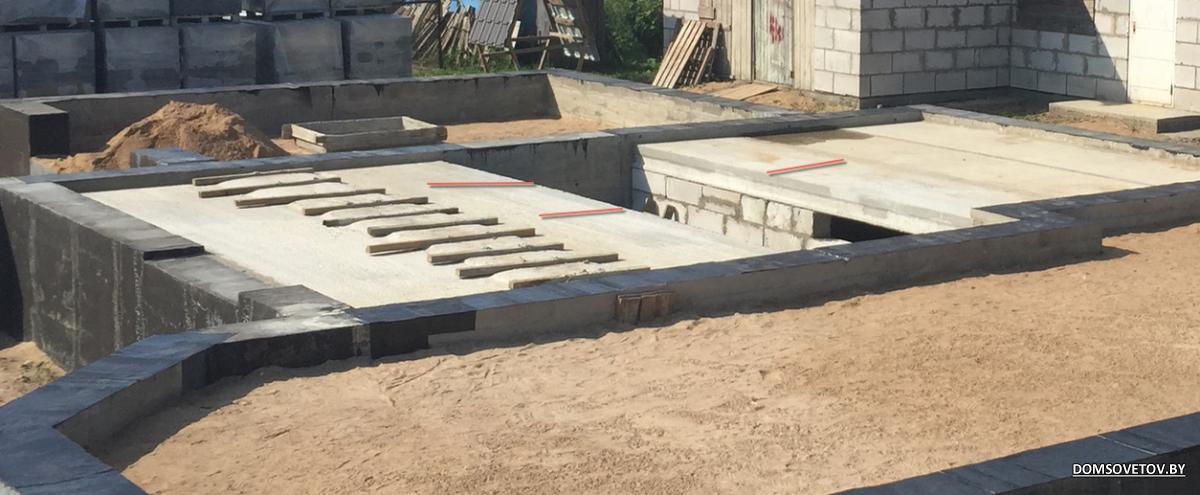

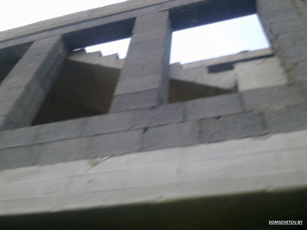

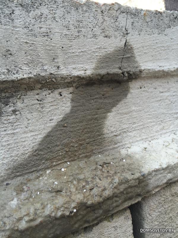

После зимы в плитах перекрытия заметил трещины (отметил красными линиями на фото). Плиты по технологии максрот, торцы забетонированы в фундамент, на фундаменте выведены стены первого этажа. Трещин однозначно осенью еще не было, появились в период декабрь-март. На нижней поверхности плит трещин и потеков воды нет. На фото видны перегородки под плитами - плиты на них не лежат, зазор там в 10 мм
В чем может быть причина трещин и нужно ли с этим что-то делать?

@IT_Prof, может в этом сантиметре вода/лед был?
Иначе странно что сверху трещина
Нет, там ничего не намерзало.
