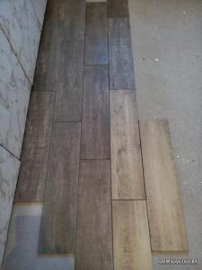

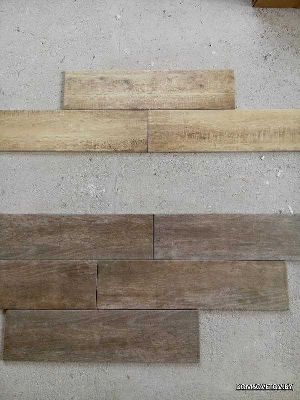

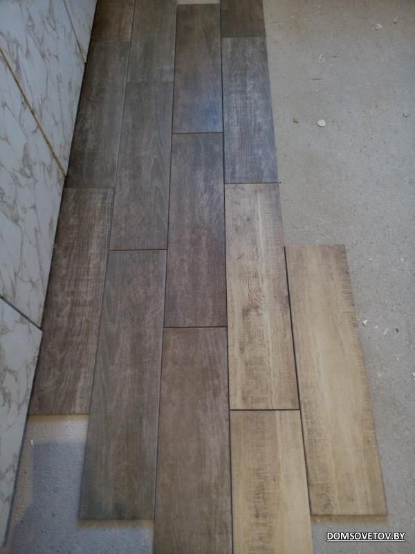

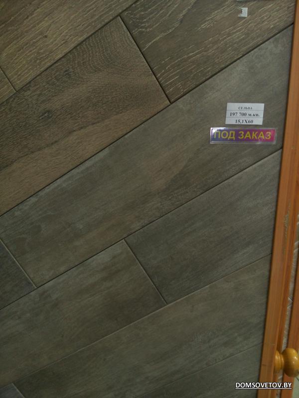

@purler, по какой схеме плитка разложена, смещение на половину или на 1/3 ? Ездил по куче магазинов, пересмотрел и РФ и польскую и испанскую и РБ, на италию ценник-ужас, Испания под лям, РФ, по цене неплохо (350-370тыс), но кривая и размеры гуляют и расцветка не вторкнула ни одна, Польша по серединке - 400т., но тоже не идеал, далеко. Смотрю она почти вся выгнутая дугой, это самый главный недостаток длинной плитки под дерево, т.к. если на половину смещать, совсем мрак будет, самая высокая точка попадает на самую низкую. На днях должны пачку привезти на пробу, поиграться, 150х600 берёзовскую красивую, но она такая кривая на стэнде была, аж слезу вышибало, зато цена блин...200тыс.
Я вот тоже выбираю керамогранит такого формата под дерево. 15х60
Даже купил уже в тамбур наш березовский Belani Selva. Цвет асфальтовый называется, но по факту он хамелеон. То серый, то коричневый в зависимости от освещения. Недаром Вы домой себе плитку на пробу берете )). А ещё купил сразу 3 штучки этой же коллекции Дуб Палевый. Тоже вроде ничего смотрится. А учитывая стоимость этой плитки, то неплохой вариант. Геометрия не скажу что уж слишком плохая, есть некоторые плитки выгнутые, но в целом нормально. Если смещать на треть, то особых проблем не должно быть.
Фото слева - сельва снизу, слабое освещение в магазине.
По центру - естественный свет с окна.
Справа - лампа накаливания + дневной свет.
Но чаще этот керамогранит выглядит более серым чем коричневым и светлее чем вышло на фото.
