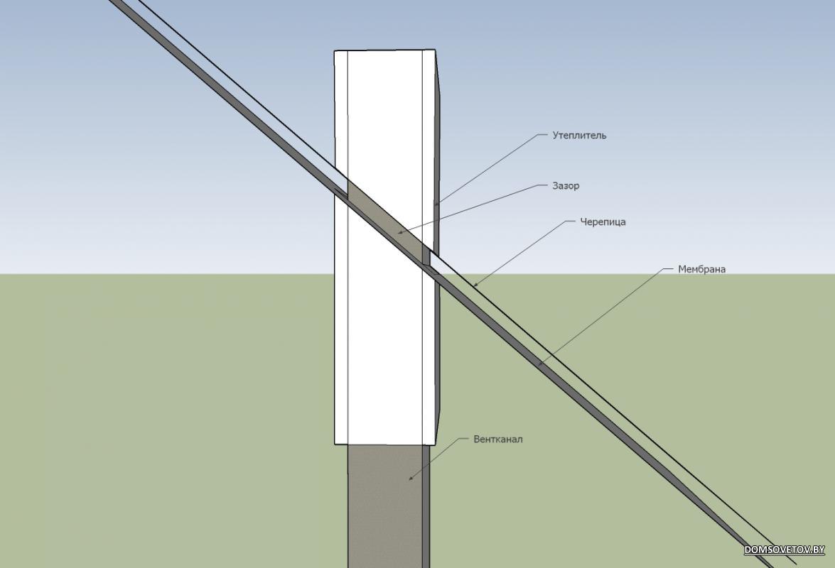

Старый 08.04.2016, 00:29   #747 или 259102
Lama
Аватар для Lama
Регистрация: 05.09.2014
Сообщений: 2,852
Помогите принять решение!
Ситуация в следующем, я долго думал как и что делать с дымоходами, думал что буду утеплять только часть которая над черепицей и то декорации ради. Но сейчас понимаю что нужно утеплять весь от потолка мансарды.
Суть на картинке:
Кровля в этом месте уже готова и обход трубы выполнен. Если я буду утеплять не разбирая обход трубы (т.е. не снимая ленту и черепицу) то получится разрыв в утеплении каналов (на картинке назван "Зазор") примерно 7,5 сантиметра.
Как быть: разобрать и сделать утепление "от и до" или игнорировать такой мост холода?
Старый 08.04.2016, 23:23   #748 или 259231
Peligrin
Аватар для Peligrin
Регистрация: 24.05.2011
Адрес: Могилев
Сообщений: 627
а из чего дымоход?
и что под кровлей - чердак холодный или мансарда?

Lama
Аватар для Lama
Сообщений: 2,852
@Peligrin, дымоход и вентканалы из Новолукомльских блоков для вентканалов.
Вообще мансарда, но до уровня утеплителя на картинке, а выше холодный чердак
Но я признаться не дождался советов, уже разобрал все вокруг трубы
Старый 09.04.2016, 18:27   #750 или 259262
Peligrin
Аватар для Peligrin
Адрес: Могилев
Сообщений: 627
отлично! самый правильный вариант - и думаться уже не будет
хорошо что не поленились переделать
