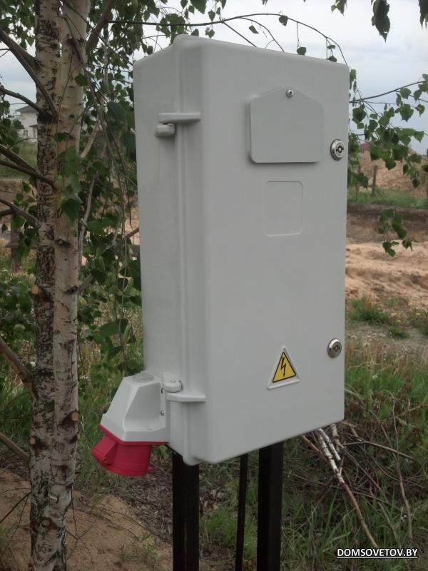

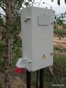

Korvet068, ящики сертифицированные, в Лиде производят. У поляков, например, ставят только такие, правда без окошек. Это не совсем пластмасса, а скорее всего какой-то сплав. Тяжело сверлится, я китайскую коронку по дереву наполовину стер, пока 2 отверстия сделал...
Их огромный плюс - то что они не ржавеют, ну а минус - цена.
Сегодня буду на участке, если интересно, могу поближе пофоткать.
Они еще вот такие бывают

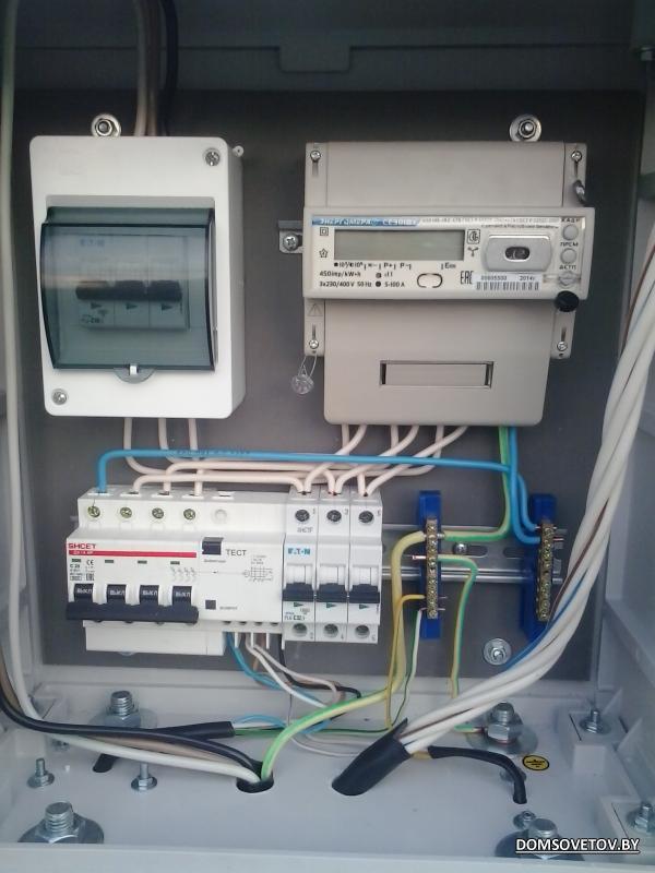

ну а минус - цена.
сикока и какого размера (сколько одинарных автоматов туда влезет)?

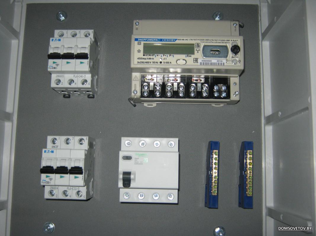

Не знаю, вот фото внутри моего ящика, судите сами, сколько их туда можно поставить...
Цена 1 000 000руб.

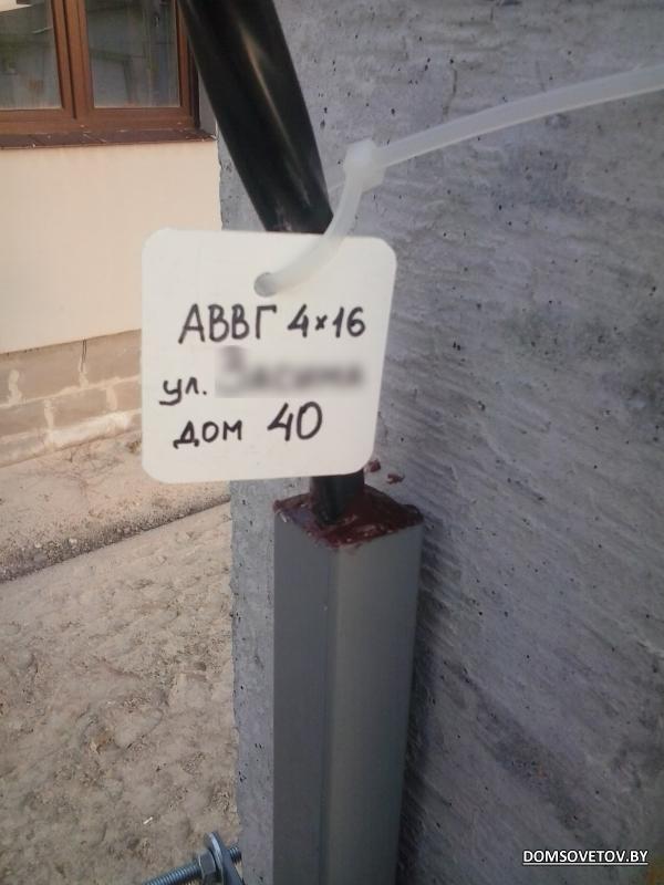

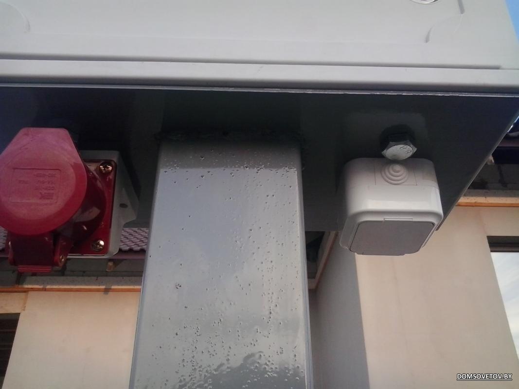

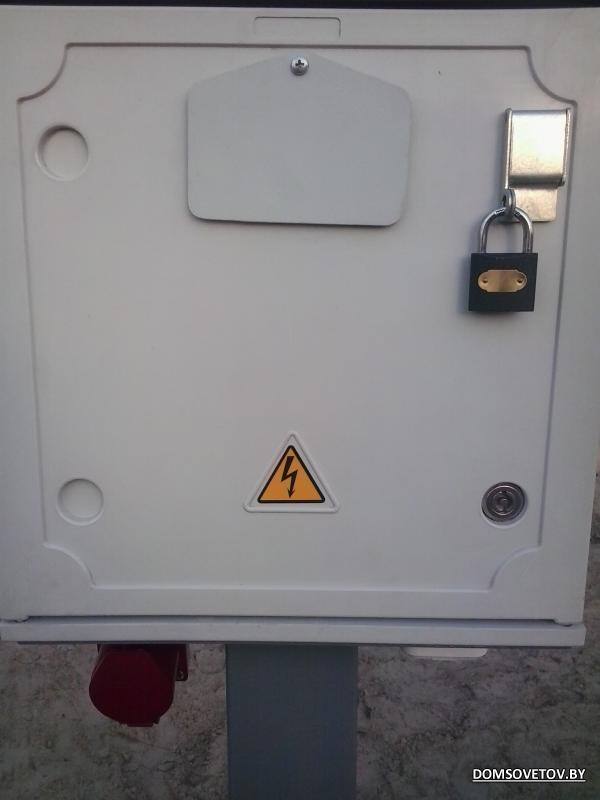

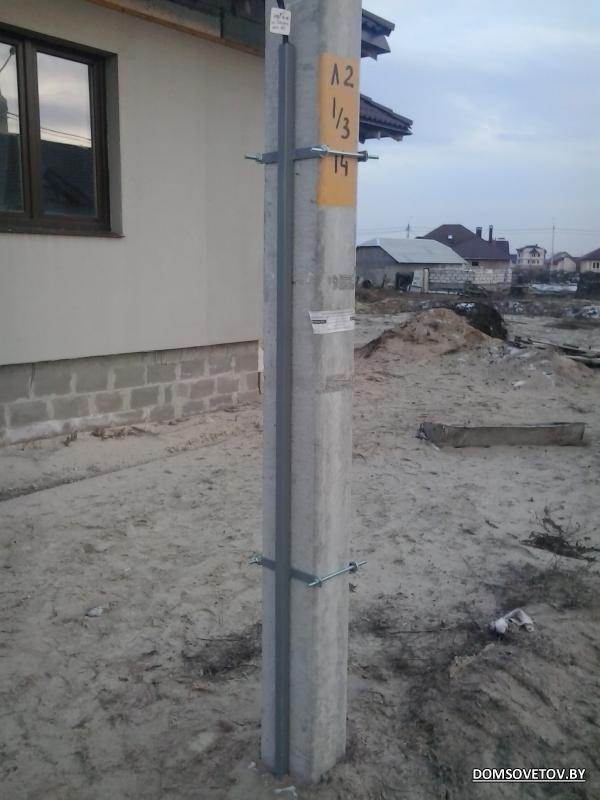

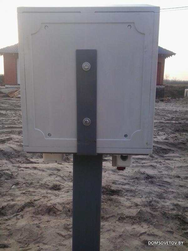

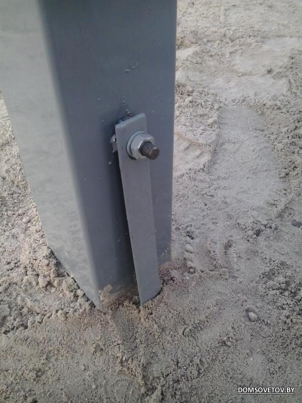

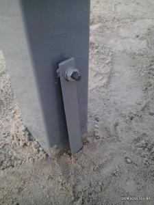

Еще, может кому пригодится.
Должна быть наклейка
Заземление окрашено
Выход их трубы засиликонен, прикреплена бирка с обозначением провода и адресом
ну и просто пару фото, как собирал...

Ящик, конечно, огромный. Зачем такой, ещё и с пластиковым боксом внутри?
beliashou вне форума Ответить с цитированием
Старый 04.02.2015, 23:11   #756 или 215561
Сообщений: 5,958
Сообщение от beliashou Посмотреть сообщение
Он нужен для опечатывания вводного автомата.
Вот тут соглашусь, ящик огромный, а отдельного своего внутреннего бокса для опечатывания нет.
Alex77, тратились отдельно на маленький белый бокс или им уже был укомплектован ящик?

А он точно для улицы подходит? Пластмассы очень плохо переносят УФ
у поляков можно купить прекрасные пластиковые ящики разных фирм. В лиде делают тоже, но похуже. У нас же железные, по-моему, российские сгниют за пару лет.
Тратился отдельно.
С окошками у них не видел...

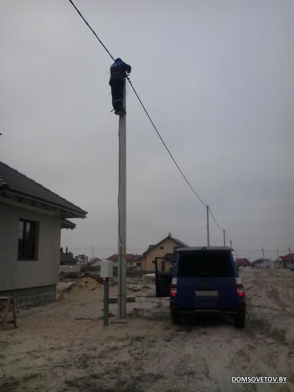

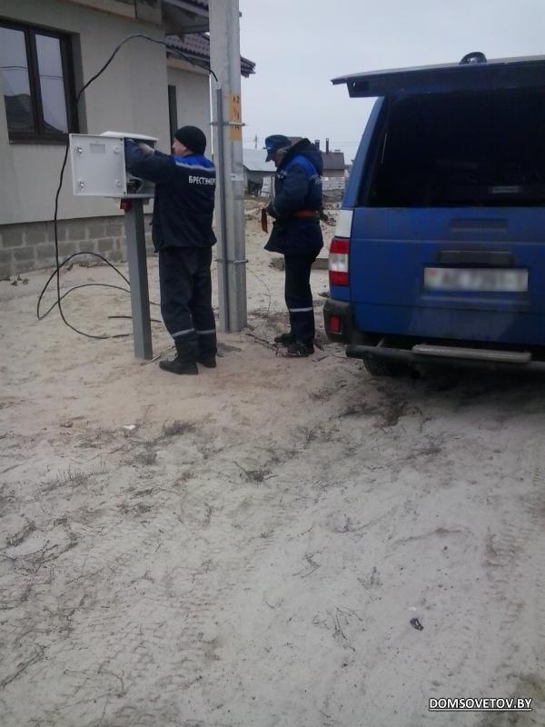

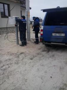

Свершилось!
