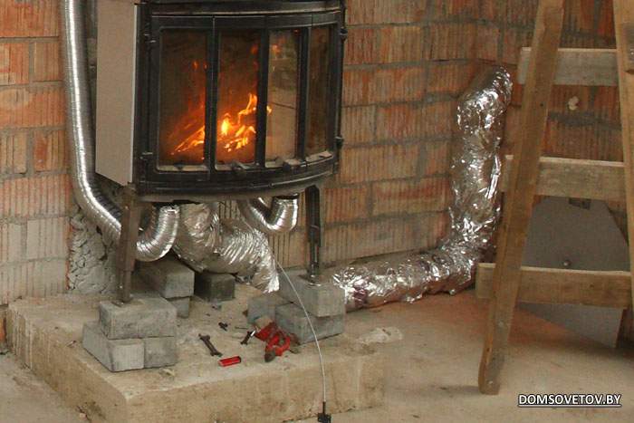

по-подробнее можно как лучше закладывать приток для камина
в каминах, может не во всех, приток воздуха дстаточно просто организовать воздуховодом из ближайщей стены. там все просто, просверлил стену, поставил воздуховод с утеплителем и решетку на стену.

Prosto, а какой утеплитель?
а зачем канал приточный вверх поднят? нельзя было захватывать воздух на уровне пола? Или побоялись что снегом заметет?
Это все под стяжкой пола замуруется? Или будет закрыто декоративно?
Не принципиально, там холодный воздух поступает и изоляция нужна для предотвращения образования конденсата.
Вот простой подвод из пластика, который потом спрячется в стяжке.
можно было бы но в рекомендпциях где то читал, из-за того снег может забить, повыше поднять. Часть в стяжке, часть гк закрою.
покупал в польше, специально для воздуховодов камина. Трубчатый.

Prosto, такого типа?
http://ztim.ru/cilindry_teploizolyacionnie_rockwool
немного не такие, внутри мягкая фольга

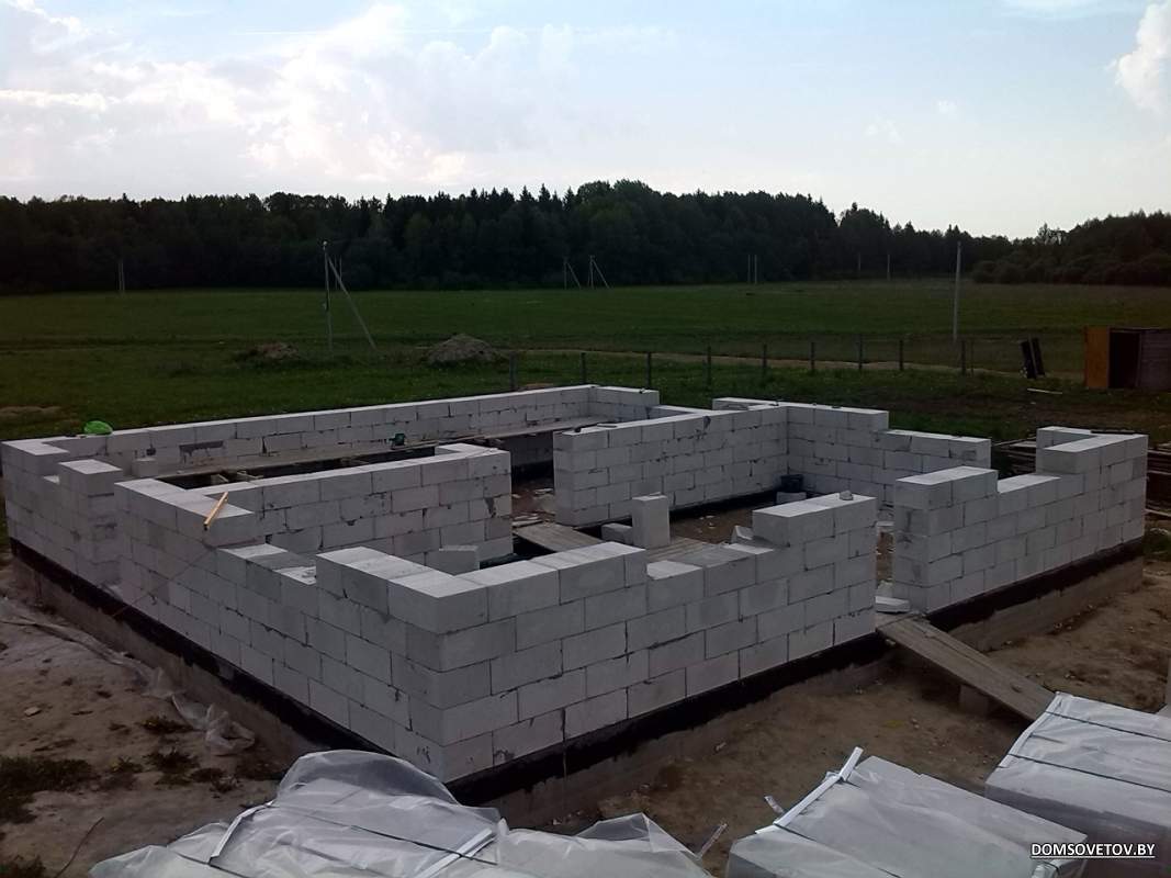

5 ряд:
Теперь видны и окна. Затереть и проармировать не успели...
Кстати, с армированием "убедили": сделаю 5 ряд и 10 ряд - в десятом опорные места под перемычки, которые по инструкциям тоже надо армировать - вот и совместим
А вот поддонов для лесов не хватает
