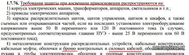

@rordon, ПУЭ так требуют - землить броню.
Это на случай протыкания лопатой в земле, шоп не убило, а отрубилось.
А не могли бы вы дать ссылку на параграф ПУЭ, где предписывается заземлять броню кабеля?
А что касается лопаты, то вы нарисовали нереальную картину. Случайно пробить лопатой глубину земли 70 см практически невозможно, особенно, если учесть, что кабель должен быть закрыт сигнальной лентой или кирпичом. Если же речь идёт о плановом раскапывании кабеля, то в этом случае кабель полностью должен быть обесточен. Это уж точно ПУЭ обязывает делать.
Почему я завёл этот разговор? Мне уж очень не хочется возиться с этой бронёй. Ведь она изначально проектировалась как механическая защита кабеля в земле, т.е. в недоступном для человека месте. И вешать на эту броню дополнительно к механическим, ещё и какие-то электрические функции, считаю неправильно. Конечно, можно считать, что любые правила должны учитывать поведение всех людей, в том числе и идиотов. Посмотрим, что на этот счёт скажет ПУЭ, на которое сослался voffka.

Броня обязательно должна быть заземлена, т.к. что недоступно человеку, то доступно лопате или экскаватору - проще это сделать с помощью металлич. хомута, которым прижимается проводник к броне, второй конец его садится на корпусе на болт.
Да, и кабель сначала откапывают под напряжением практически всегда, никто не отключает его предварительно - нет такого в ПУЭ
Уговорили. Совет с хомутом понравился, но у меня на входе в ящик 2 бронированных кабеля и их броню нужно как-то объединять. Целая сеть получается для обеспечения защиты, перекрывает даже основные функции электроснабжения - подача электричества потребителю. У меня на даче ничего этого нет - фаза и 0 и больше ничего.
Но придётся выполнять требования, иначе сын на своём участке не сдаст ЩУЭ проверяющим.
