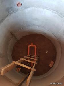

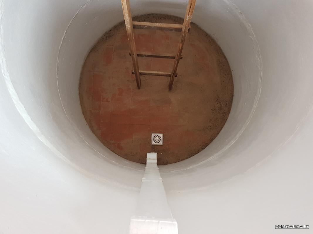

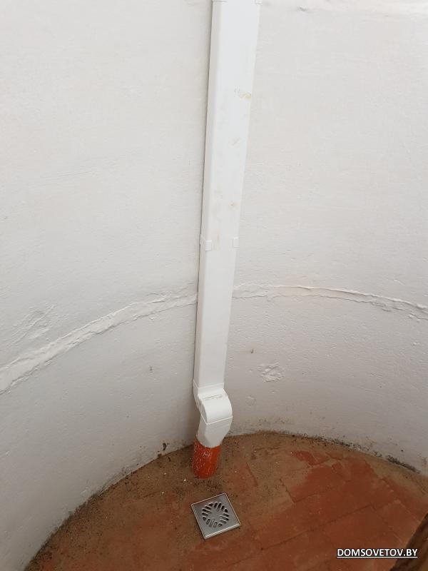

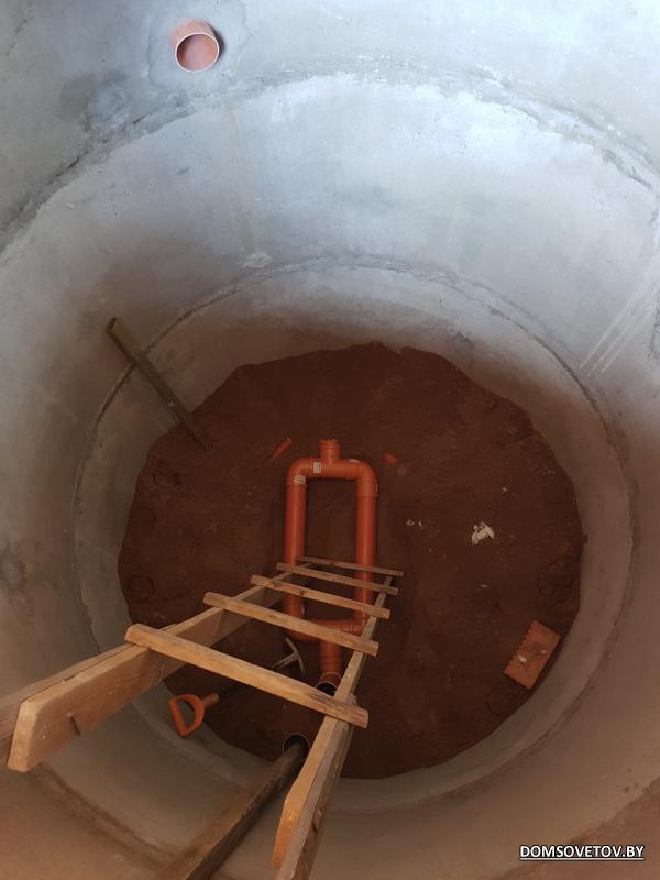

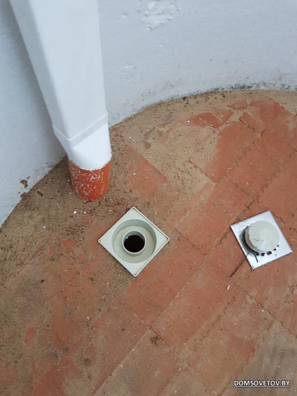

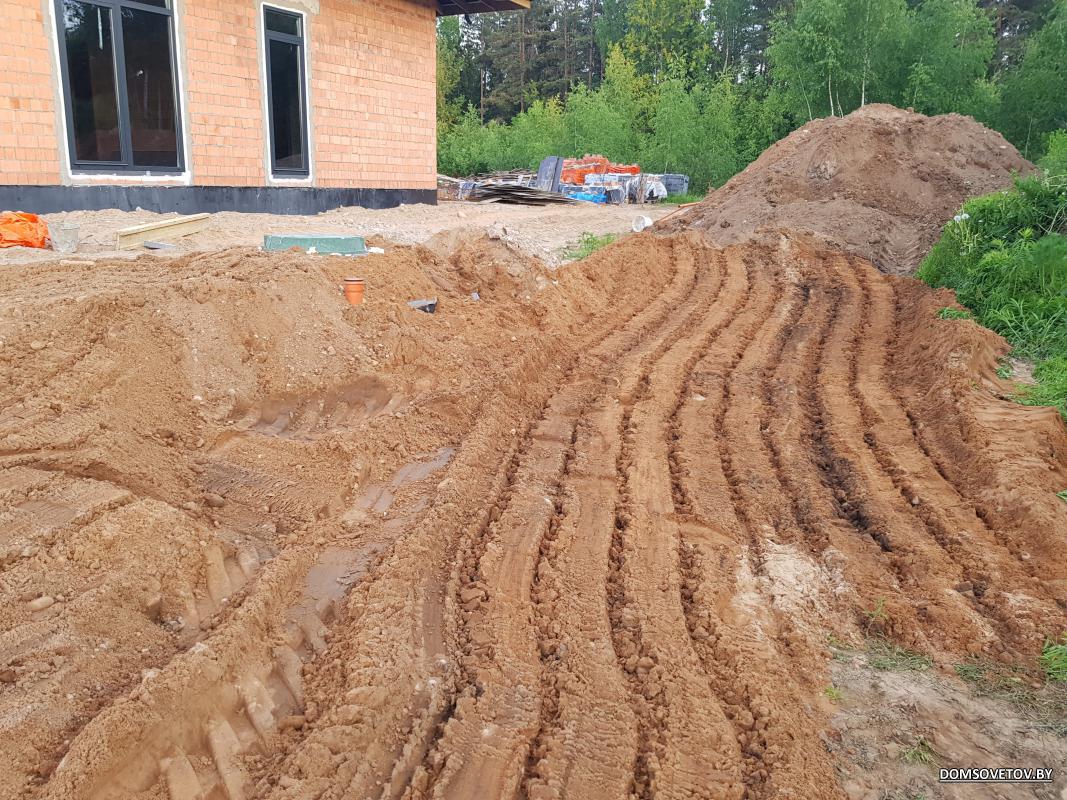

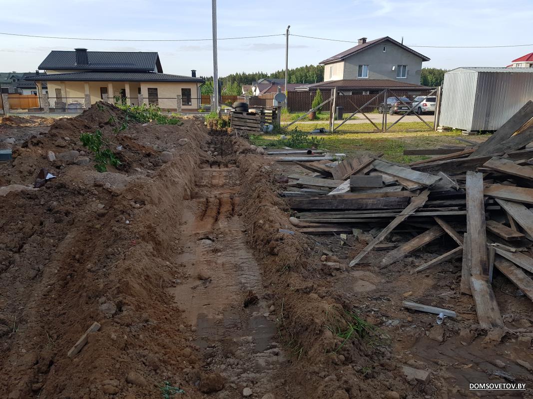

Посмотрел видео Терехова по обсустройству погреба и решил следовать его советам по вентиляции: трубу притока опускаю в землю, в полу закапываю земляной рекуператор для подогрева воздуха зимой и охлаждения летом из канализационной трубы 110мм, максмальное длина и разветление контуров чтобы замедлить скорость движения воздуха, уклоны и слив конденсата в землю через тройник в месте выхода воздуха. Остатки канализационных труб в процессе стройки всегда есть, нужные соединения что-то было, что-то докупал. Попозже как потеплеет пролью песок хорошенько и утрамбую, наверх 2 слоя полнотелого кирпича. В целом бетон не лучший материал для погреба по видео выше, поэтому пол в бетонном погребе должен выступать как регулятор микроклимата и кирпич тут лучший материал.
Погреб по Терехову готов: приток опускаю вниз в землю, максимальное разветвление притока в земле чтобы замедлить скорость движения воздуха в нем и дать время ему нагреться зимой/остыть летом, уклоны и тройники со щебнем для слива конденсата, для выхода притока из земли использовал обычный трап для душа с решеткой из металла чтобы по ней можно было ходить, трамбую грунт, сверху 2 слоя полнотелого кирпича и все хорошо просыпается песком и проливается водой, белю изввестью кольца чтобы просто было светленько. Получается первое помещение с внутренней отделкой :-).

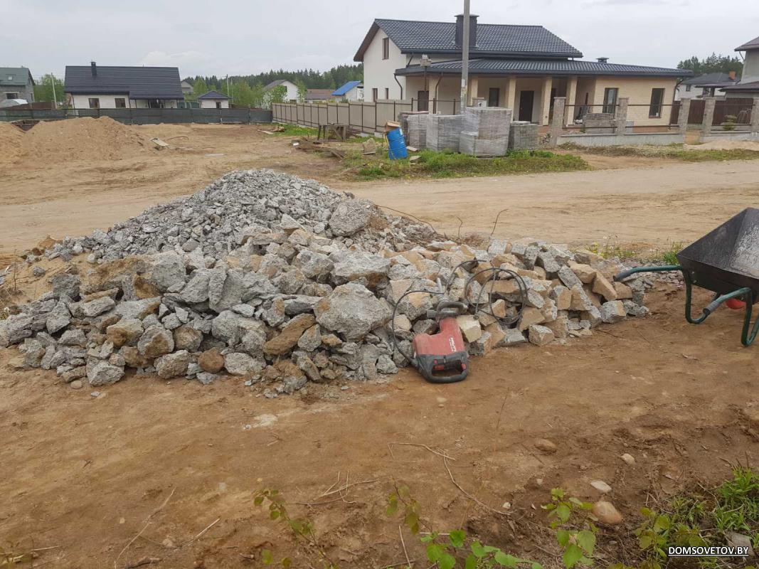

Смотрю на раскопки и вижу как камни из земли растут.... забодался я их собирать у себя.

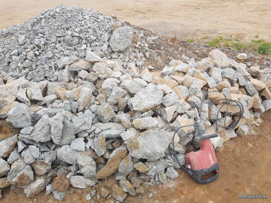

У меня не только камни из земли растут, но и бетон. День провел с отбойным молотком чтобы подробить все что сливали мои миксеры за год + чужие пока участок был бесхозный. И еще осталось почти столько же... Не подготовишь этот бой сейчас для использования на этапе общестроя потом позже придется или закапывать или платить деньги и вывозить как мусор.

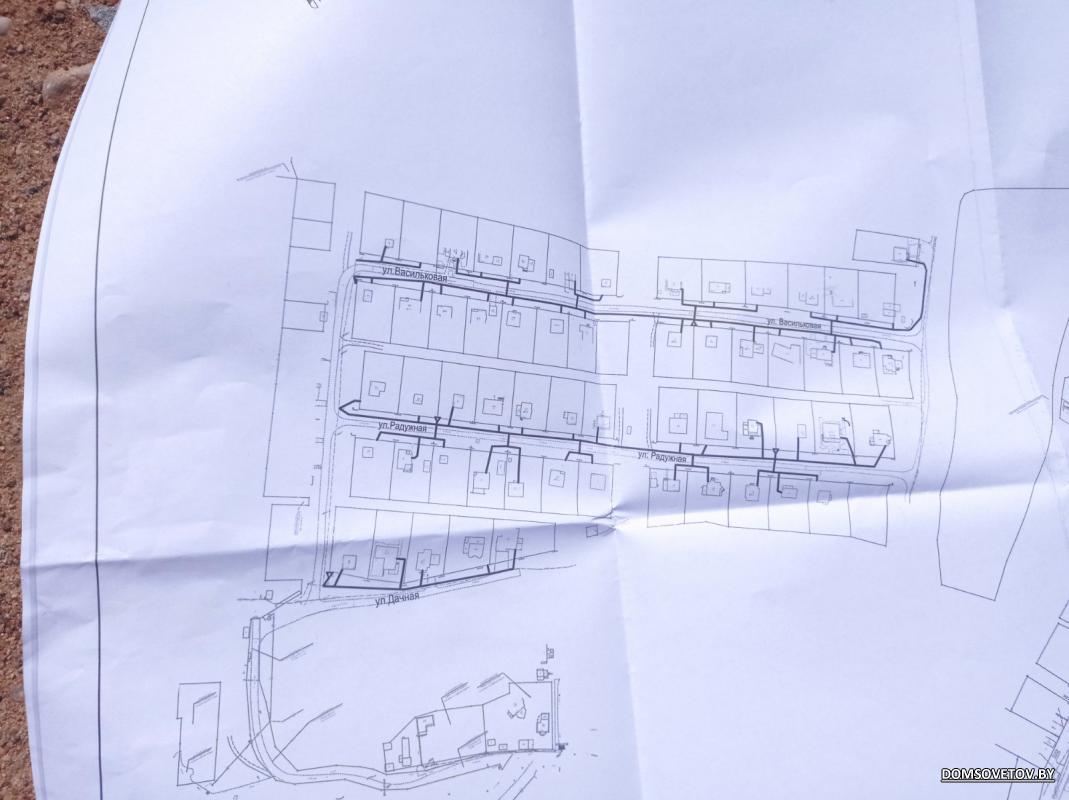

Выделено гос финансирование на асфальтирование ~900м по нашей застройке. Была организована выездная встреча исполком + МинРайГорРемАвтодору на месте для обсуждения всех вопросов. Разделили метры на 2 центральные улицы: 550м и 350м. Ширина асфальта будет 6м, 2 слоя по 4см, делаются также все заезды на улицы с радиусом 6м.Асфальтирование без дорожного борта, МинРайГорРемАвтодор не может заниматься установкой борта даже при условии нашей доп оплаты. Думали сторонней организацией за счет кооператива успеть положить борт до асфальтных работ, но собрали оперативно коммерческие предложения и дороговато для кооператива получается учитывая как сложно собирать доп взносы на недостающую сумму. В ближайшее время должны начаться работы я надеюсь.

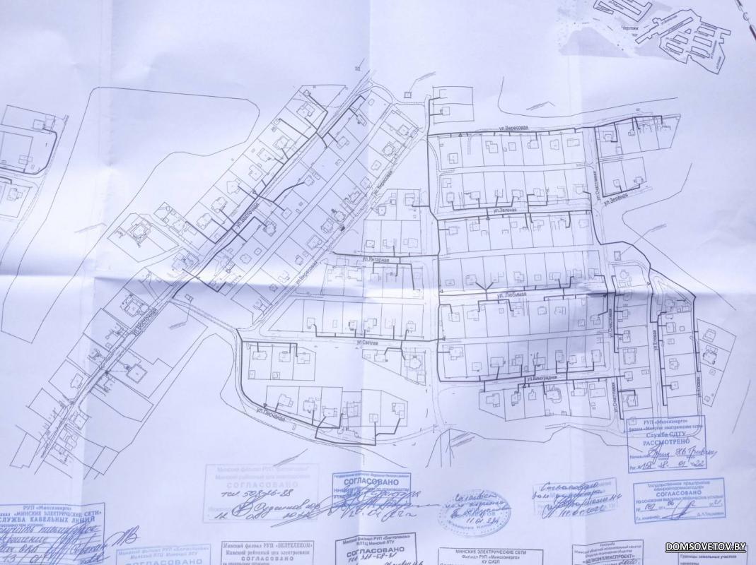

Активизировался также Белтелеком. В 2020 году у нас было коллективное обращение с просьбой включить нас в план по прокладке оптоволокна. На этой неделе Белтелеком уже завез трубы и на след неделе начинаются работы которые хотят завершить до асфальтирования чтобы не делать проколы. По плану схема подвода оптоволокна к участку не совсем удобная, придется копать потом самостоятельно. Созвонился с Белтелекомом, договорились что на месте встретимся как будут работы по улице и согласуем нужное место, если возможно то подведут куда попрошу как обсудли по телефону.

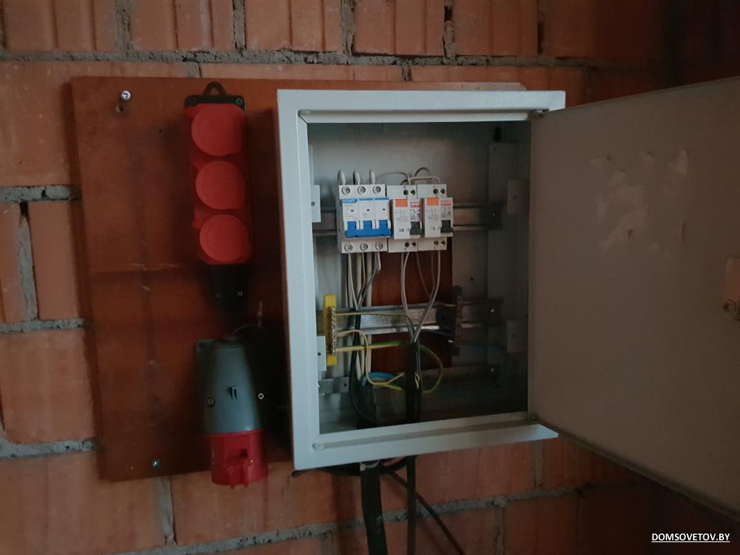

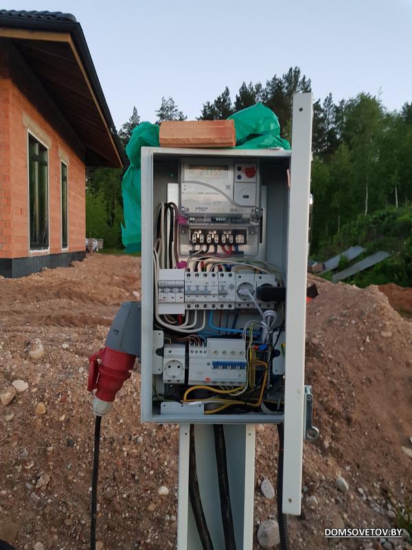

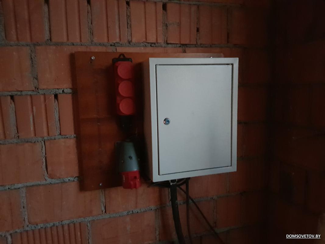

Продолжаю заниматься подготовительными работами пока жду строителей. Подключил кабель электроснабжения дома к считку и сделал черновой считок в доме. Для чернового считка все комплектующие бу + монтаж чтобы открутить 4 шурупа и снять считок на время проведения работ, которым он будет мешать.
Последний раз редактировалось welaribo; 01.06.2022 в 00:24.

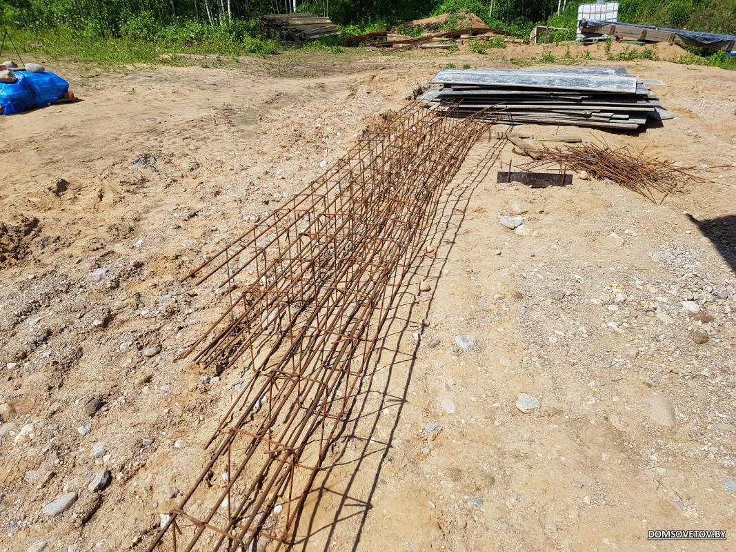

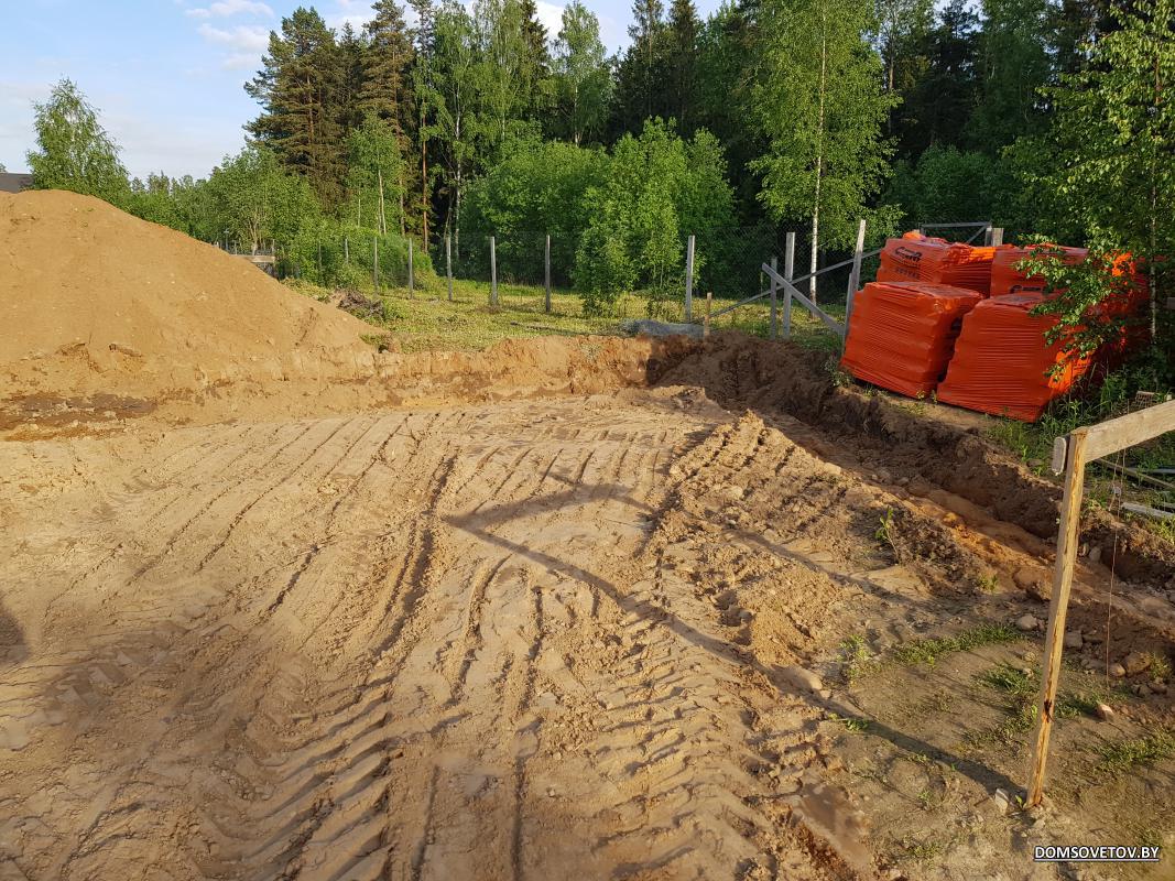

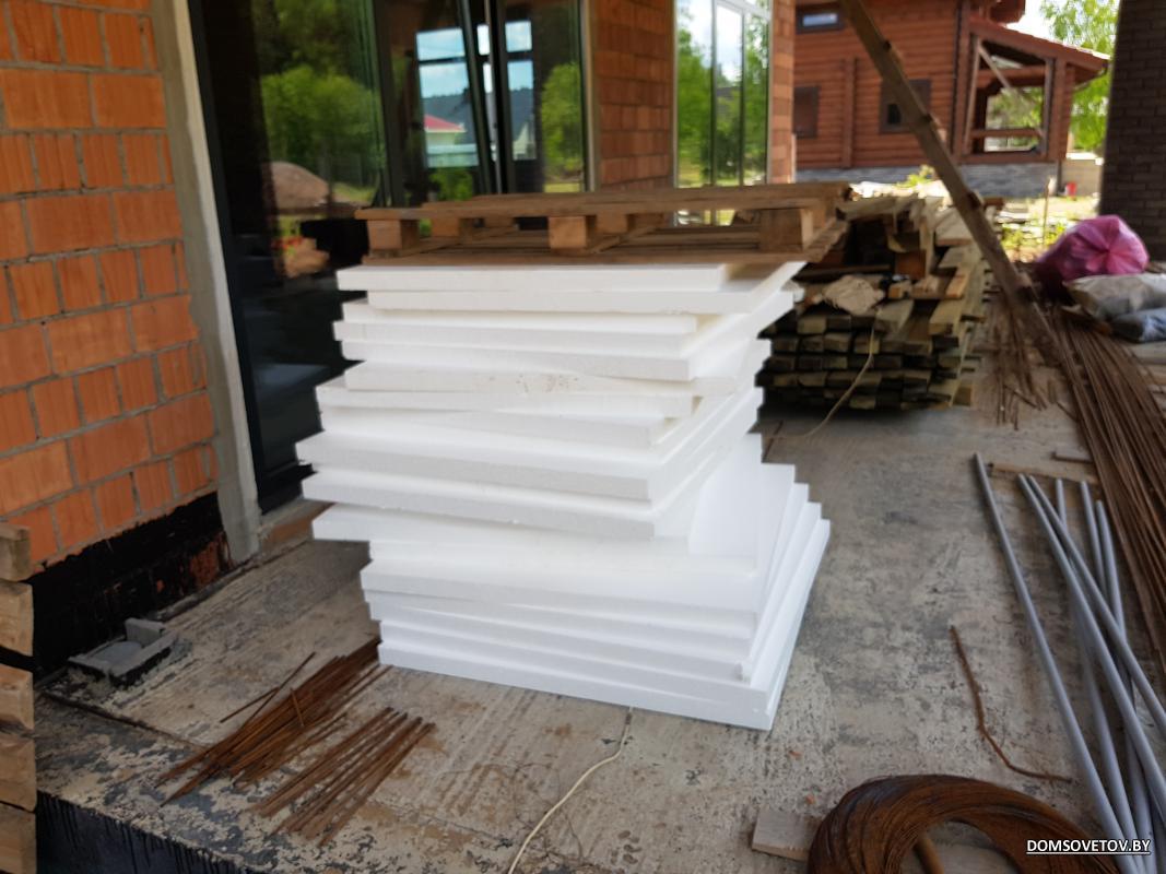

Дождался своих строителей... Хотя уже было сказал до свидания так как 2 месяца ожидания и постоянные завтраки. Но в итоге продолжаем работать дальше :-).

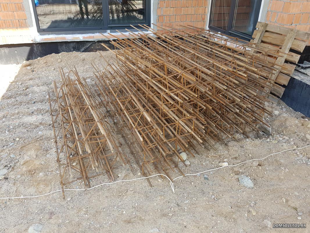

Готовим место под забор + баню, вяжем каркасы, привезли опалубку, пенопласт для несъмной опалубки под ростверка, рубероид для гильз свай. Смежную сторону забора договорились делать вместе с соседом. Я свой участок делаю ровным по всей площади, а соседний участок с естественным рельефом. И вот получается что с задней стороны участка я ниже где-то на 40см, а спереди я уже выше на +- теже 40см. Соседу тот факт что по лицевой стороне учестка он немного ниже не совсем нравится, но ищем компромисс и договариваемся - уменьшаем видимую часть ростверка забора над землей чтобы уменьшить высоту бетона со стороны соседа. Грунт который срезаем идет на подсыпку передней части участка.

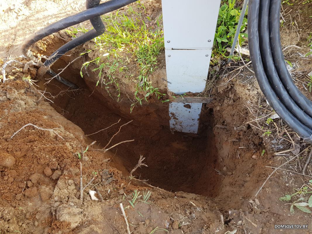

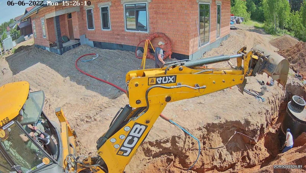

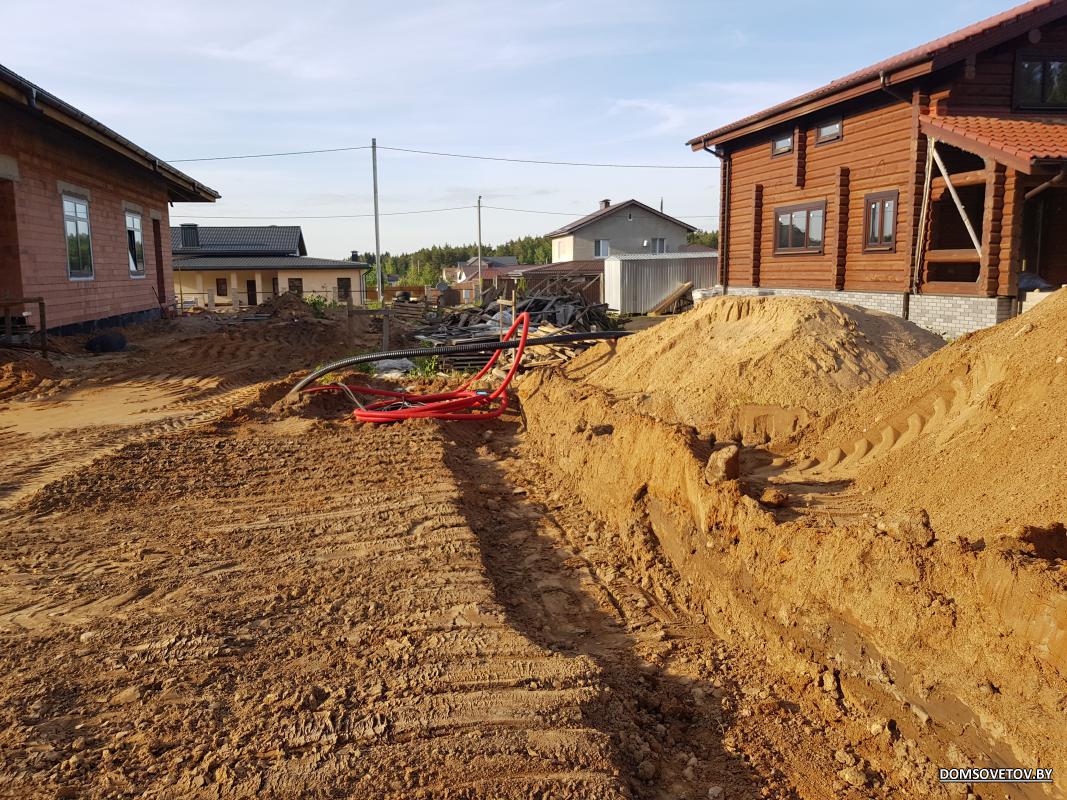

Закопали кольца под кессон + завели все коммуникации туда (трубу водоснабжения + автополива + электричество + вентиляция) + утеплили кессон. Не обошлось без форс-мажора - опять порвали контур заземления щитка + повредили трубу автополива: варили контур на месте + ставили муфту для трубы. А все из-за того что трубу автополива оставили с прошлого раза под контуром заземления, предполагая, наверное, что копать ее уже до разводки автополива никто не будет...

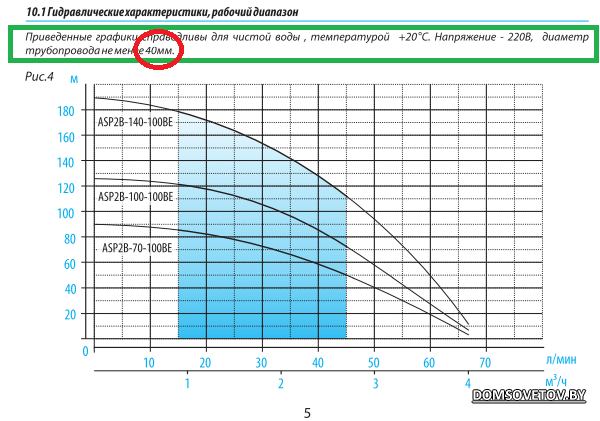

У меня последний аргумент почему больше 3м3 насос не нужно брать. По 32й трубе больше 3м3 (чуток грубый объем, но не знаю точной цифры) не прокачать.
З.ы. и да, считаю что автору и 3 кубовик подойдёт. Но "топлю" за частотник.

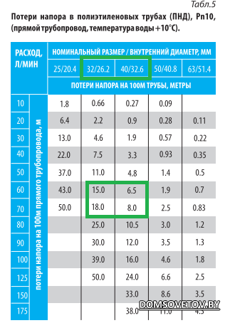

Спасибо за коллективную помощь! Ориентируюсь на 3м3 насос, но реальных 3м3 которые смогу получить на участке. Вникаю как подобрать насос потому как если честно закрались сомнения что продавцы вникают в мои требования, а не просто предлагают типовые решения из того что есть на складе для продажи и что слышат от меня типа "3м3/час".
Выявил следующую последовательность действий для выбора насоса:
- Статический уровень в скважине - 35м
- Динамический уровень при откачке 3м3/час - 37м
- Удельный дебит 1м3 на 1м, то есть при откачке каждого дополнительного 1м3/час сверх указанного выше расхода уровень в скважине понижается на 1м
- Насос устанавливается на отметке динамический уровень при заданном объеме потребления + 5м, то есть в моем случае это 37 (динамический уровень при откачке требуемых 3м3/час)+5=42м
- С такой глубины по характеристикам скважины я смогу взять 3+5=8м3 воды в час, эта величина просто для понимания мощности скважины
- Далее насос надо подбирать исходя из возможностей скважины (в моем случае скважина дает значительно больше чем мне надо и тут нет ограничений для меня), требуемого объема вода (нужно 3м3/час реальной(!!!) производительности) и напорного столба (каждый насос работает в каком-то диапазоне напорного столба, но при этом обеспечивает заданную производительность с колебаниями в меньшую и большую стороны: чем больше напорный столб тем меньше производительность)
- Рассчитаем напорный столб для подбора насоса:
- Подъем воды в скважине 42м вертикальных
- Подъем воды от скважины в дом 1м вертикальный
- Разводка воды по участку 100м горизонтальных как самая длинная часть
- Создание рабочего давления 3атм*10м=30м вертикальных
- Потери давления из-за клапана, поворотов и так далее – хз сколько но пусть будет 5м вертикальных
- Итого напорный столб составляет: 78м вертикальных +100м горизонтальных
- Cмотрю насос с производительностью 3м3 который будет работать с напорным столбом от 80м
- Насосы деляется на 3 категории – бюджетные, средние, премиум.
- Бюджетные (IBO, Omnigena и масса всего другого) решил не смотреть, премиум (Grundfos) тоже не смотрю так как дорого + у меня стратегия по водоснабжению ступенчатая – сначала оборудование попроще с установкой в кессоне и только потом переход на частотник. Из среднего ценового диапазона есть след производители: Водолей, Pedrollo, Aquario. Водолей в продаже есть, но у них отозвана лицензия и гарантию завода не получишь, продавцы готовы закрывать гарантию самостоятельно но я хз стоит ли рисковать + возможные проблемы с запчастями. Если бы в целом не текущая ситуация то брал бы Водолей потому как много хороших отзывов слышал по нему. Pedrollo по отзывам неплох, Aquario тоже нахваливают + производитсво в России что в текущей ситуации наверное плюс

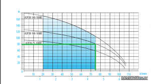

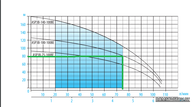

- Смотрю для примера насос Aquario ASP3B-100-100BE: 3м3, напорный столб до 100м
- При ~80м напора насос дает 75л/мин и это вроде бы как значительно больше чем надо...

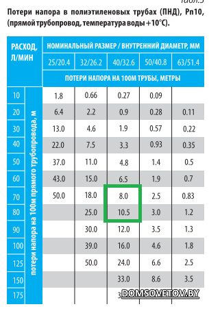

- По графику потери давления на горизонтальных участках видим что при расходе 70-80л/мин на 100м горизонтальной трубы потеря давления составляет ~10м напорного столба
- Значит реальный напорный столб составляет 78+10=88=~90м напорного столба
- При напоре 90м производительность насоса по графику 65л/мин
- Но у меня труба 32мм, а не 40мм как указано во всех графиках. Более мелкая труба это повышенное трение и меньшая производительность насоса. Надо оценивать потери из-за использования 32мм трубы
- При расходе 65л/мин разница в потере давления на горизонтальном участке 100м в трубах 32/40мм составляет ~10м напорного столба. Используем эту величину чтобы оценить потерю давления так как у меня 32мм труба
- Общая длина подъема воды вертикально + горизонтальной разводки 45+[50..100]=~[100..150]м. Значит общие потери в 32мм трубе по сравнению с 40мм трубой составят [100..150]/100*10=[10..15]м напорного столбы

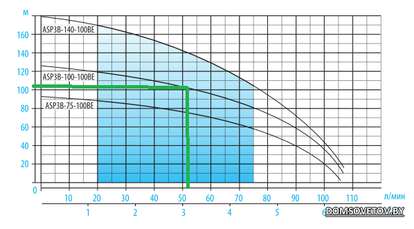

- Значит реальный напор в приведенных величинах для 32 трубы составляет 90+[10..15]=~[100..105]м напорного столба
- При напоре 100-105м производительность насоса по графику 50-55л/мин и это середина рабочего диапазона, насос будет работать в середине своего рабочего диапазона, что является лучшими условиями для него!
- Если по факту производительность насоса будет больше чем расчетные величины, то можно поднять рабочее давление в системе до 3.5-4атм (это дополнительные 5-10м напорного столбы) и тем самым задушить немного насос, но заставить его работать в более приемлемом рабочем диапазоне
Что почерпнул для себя когда разобрался в теме:
– Продавцы показывают графики производительности, но они для 40мм трубы. Оценку потери давления из-за 32мм трубы никто не делал пока прямо не задавал вопросы как так
- Потери для горизонтальных участков тоже не считают пока не задаешь прямые вопросы, но по графикам на 100м горизонтальных участков потери 10м напорного столбы и это существенно
- Сейчас бы ложил 40мм трубу для водоснабжения, а не 32мм трубу. По факту мне придется взять насос с б'ольшим напорным столбом, если бы была 40мм труба то это меньше потерь, проще насос. Но эти нюансы я узнал только сейчас
