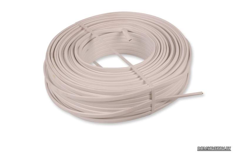

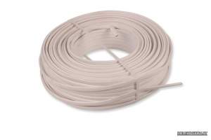

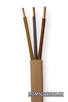

Или провод такой должен быть?
Старый 05.12.2013, 21:44   #82 или 166757
Консультец
Аватар для Консультец
Адрес: Агрогородок!
Сообщений: 2,044
Этот больше на ВВГ похож, но суть думаю та же.

Работал таким - заказчик привозил. Вроде именно так и назывался, только плоский был. Очень хорошего качества кабель, а стоил как у нас дешевый (со слов заказчика - около 0,5 у.е. за метр 3 на 1,5 )

Zmeevik,
0,78$ за метр 3х2,5
0,5$ за метр 3х1,5 это нормальные цены?
http://www.bricoman.by/ru/category/6...овода+YDY+YDYp
он плоский

alex77, я ж ваших объемов не знаю. Но по 100 м однозначно мало. Зависит еще от того, разделяете сети освещения от розеточных или нет. В первом случае больше кабеля уйдет. Минимум - 150м 3 на 2,5, и 300 - 3 на 1,5 обычно уходит. Цены нормальные - у нас кабель такого качества раза в полтора дороже стоит.
alonecat, берите лучше ГОСТ 3 на 1,5 вместо ТУ-шного. Я лично ТУ кабель уже давно и не приобретаю. Четверкой не заморачивайтесь, хорошего кабеля 3 на 2,5 вполне достаточно
