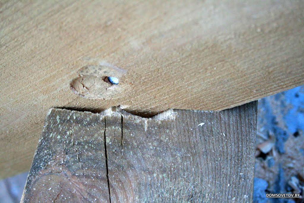

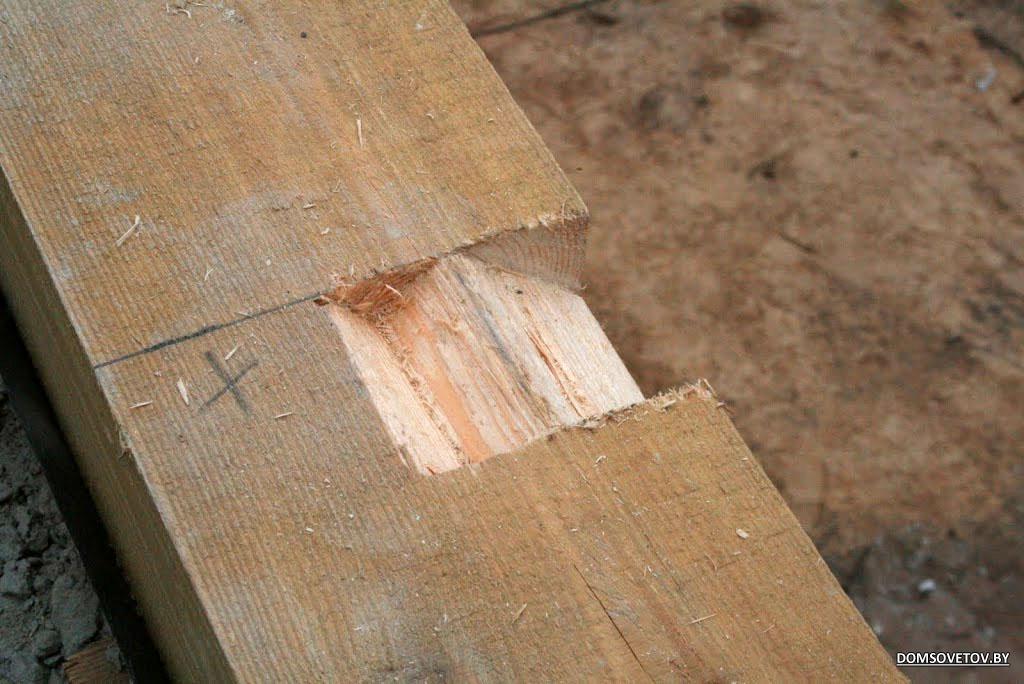

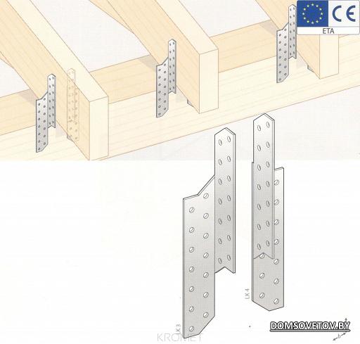

Сообщение от Diplomat Посмотреть сообщение
@Valery_SY, Скажите, а как Вы крепили стропильные ноги к мауэрлату?
Я просто выпиливал в стропильной ноге ступеньку и опирал на мауэрлат. Затем соединял их усиленными уголками, либо специальными стропильными креплениями.
Но сейчас я бы сделал вот так.
Источник фотографий.
