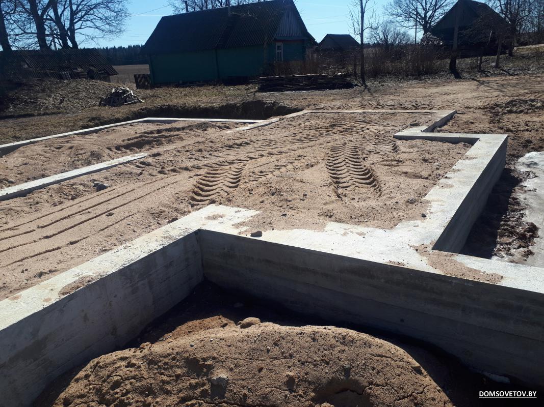

Старый 06.05.2021, 00:10   #81 или 328447
Dimagr
Регистрация: 02.10.2016
Сообщений: 106

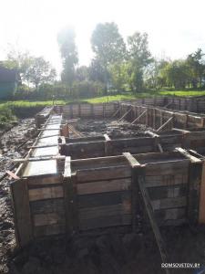

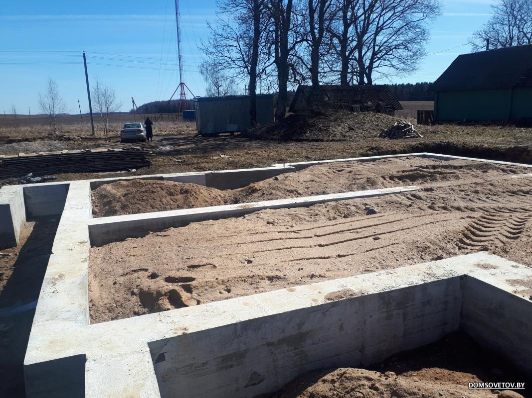

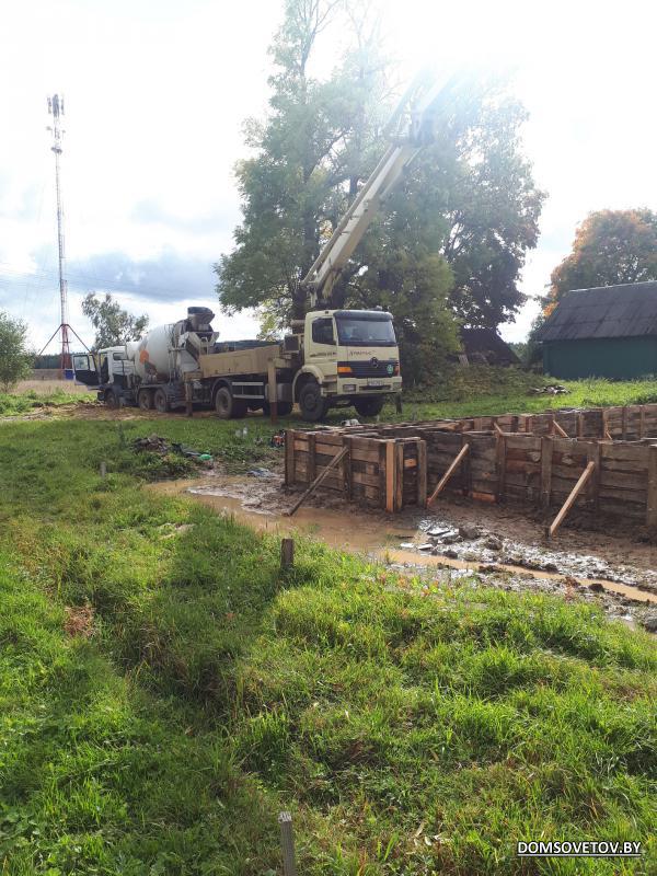

собственно и сама заливка фундамента, как всегда без насоса не обошлось(

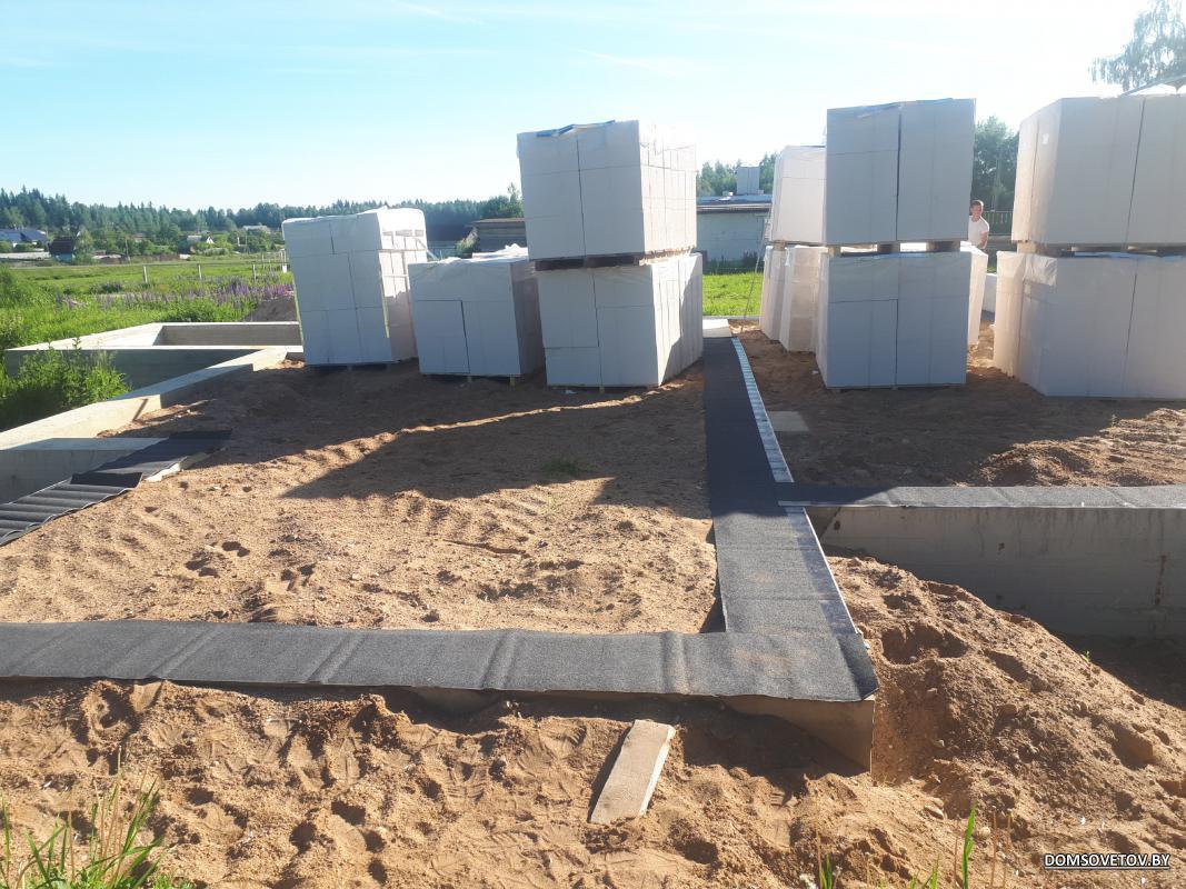

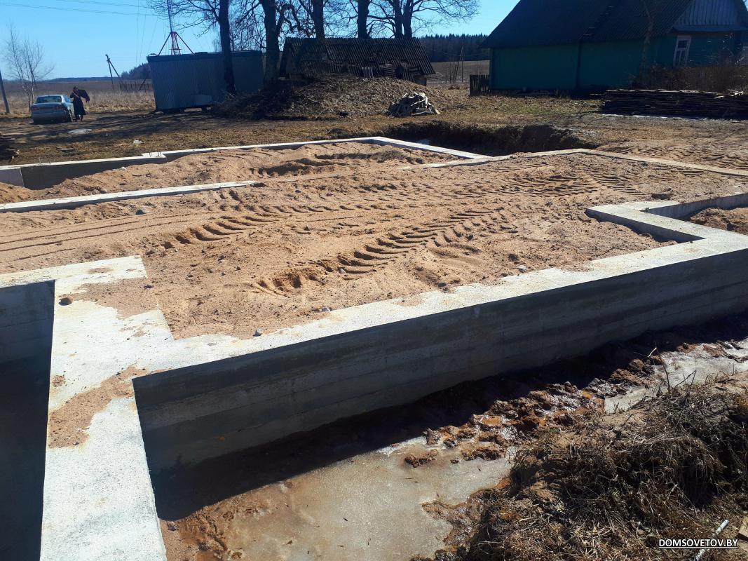

на засыпку фундамента ушло 8 машин с ПГС и 2 часа работы ТО - все готово для завоза блоков

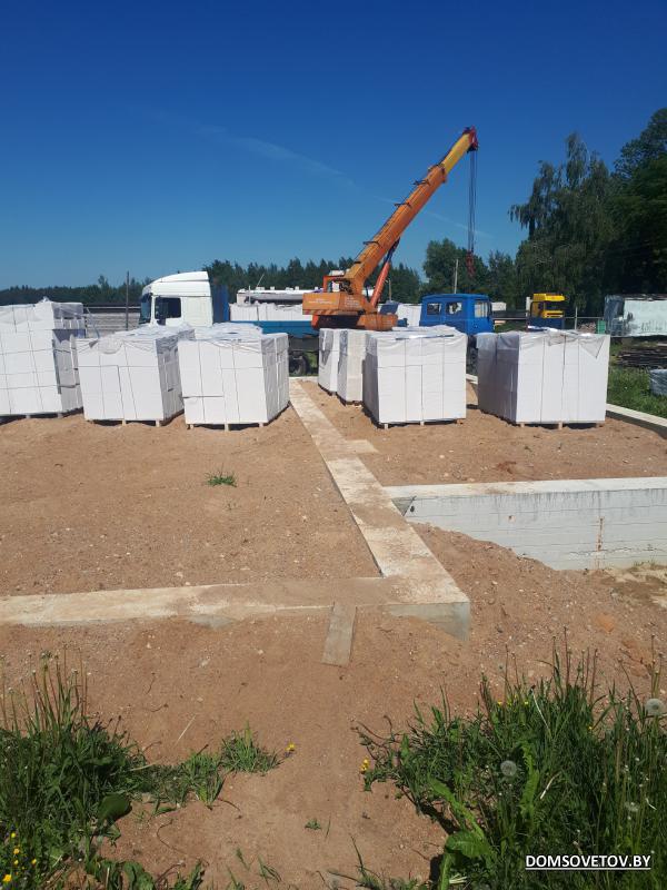

Старый 08.07.2021, 00:24   #83 или 328692
Dimagr
Сообщений: 106

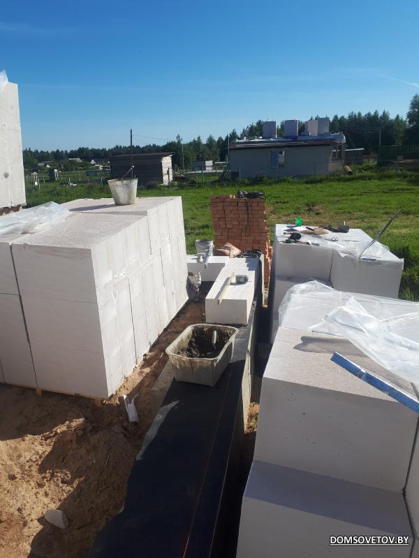

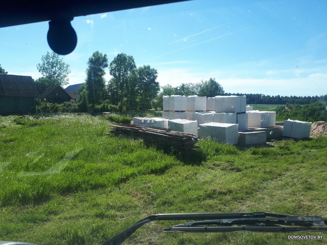

Решил заказать кран для разгрузки блоков, чтобы не заказывать услуги манипулятора- получилось прикинуть по объёму на каждую стену и поставить в нужных местах

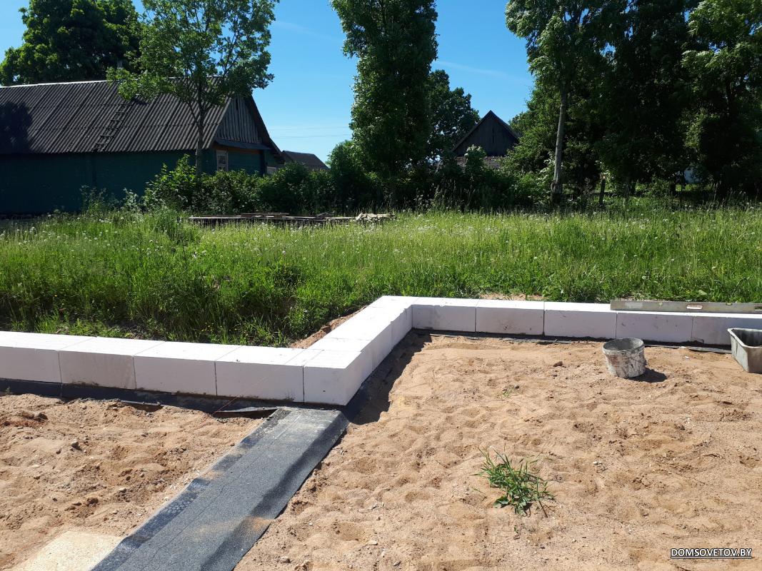

Старый 10.07.2021, 11:39   #84 или 328707
Dimagr
Сообщений: 106

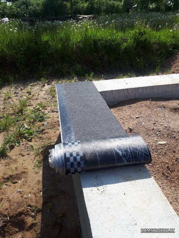

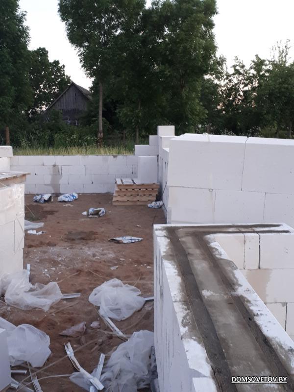

раскатили гидроизоляцию по периметру фундамента

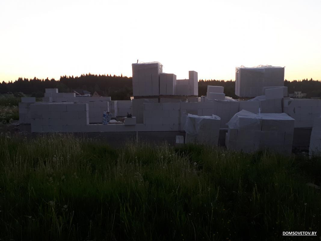

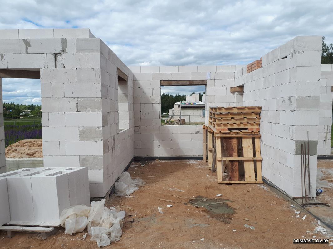

Старый 10.07.2021, 11:42   #85 или 328708
Dimagr
Сообщений: 106

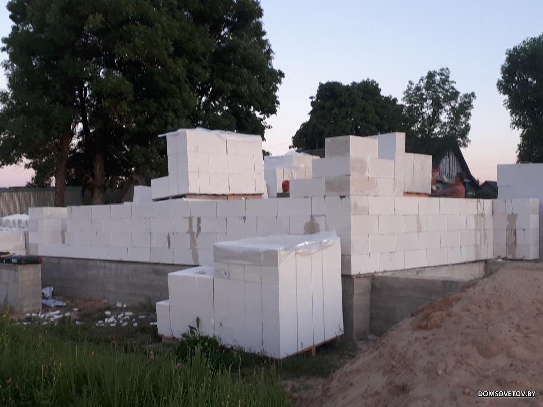

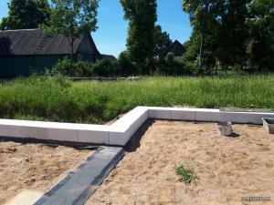

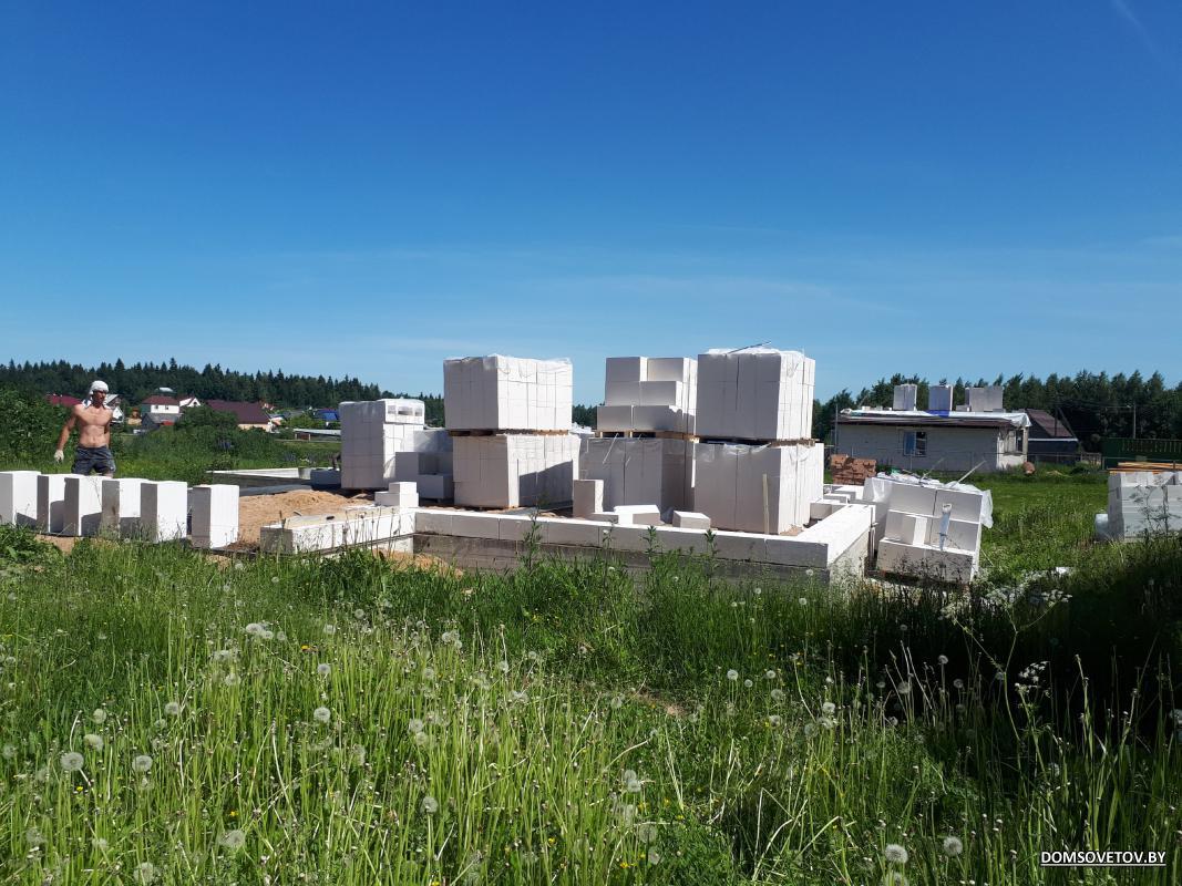

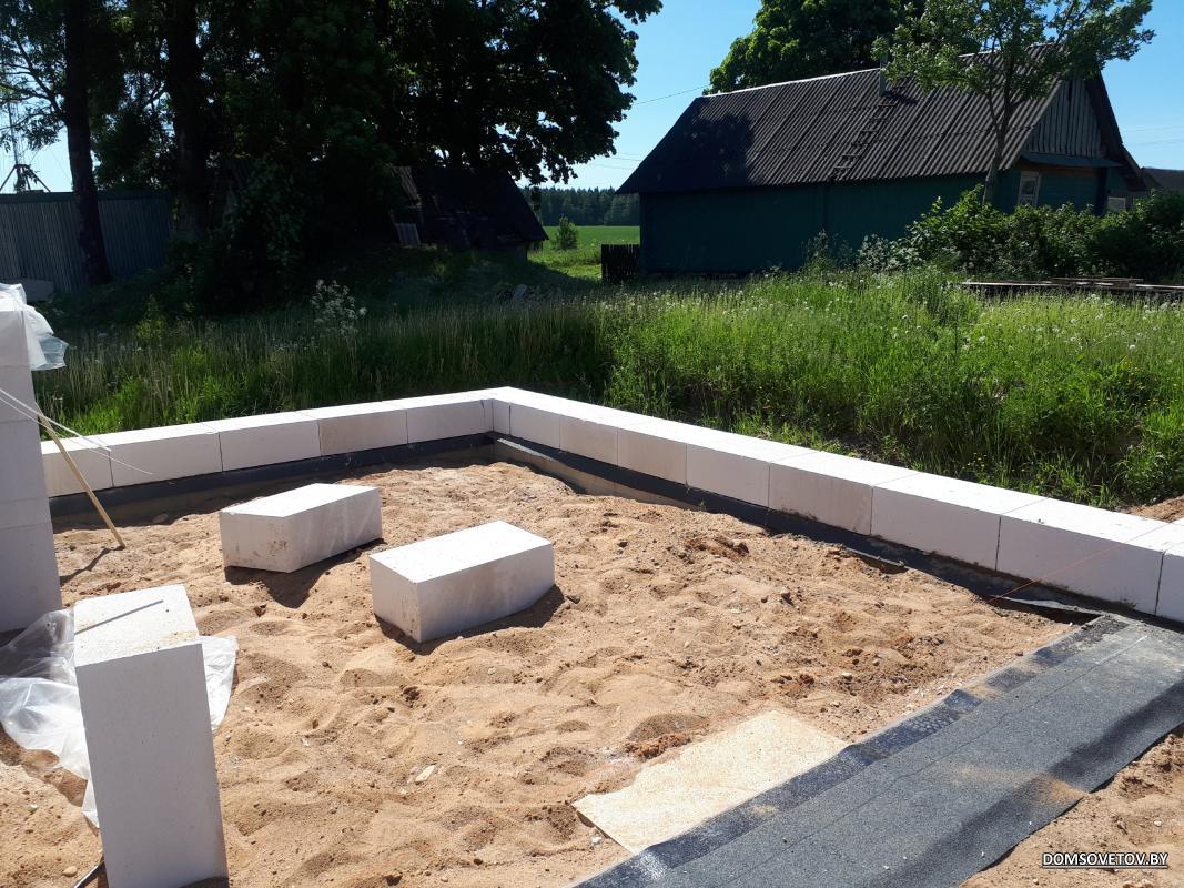

Вот и свершилось)….кладка первого ряда блоков
Армирование делал каждого 4-го ряда по углам и под оконными проёмами
Dimagr вне форума Ответить с цитированием

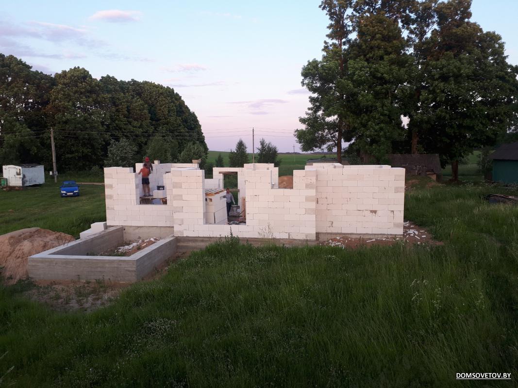

Старый 12.07.2021, 11:04   #86 или 328722
Урри
Регистрация: 03.05.2015
Адрес: Боровляны
Сообщений: 1,594
И все равно газосиликат штукатурится на сетку. Армируй, не армируй....
На количество трещин влияет однородность технологии кладки, особенно специфика раствора под первым рядом.
Старый 12.07.2021, 15:50   #87 или 328726
Dimagr
Сообщений: 106
Скажу сразу - эта мера больше для самоуспокоения)))

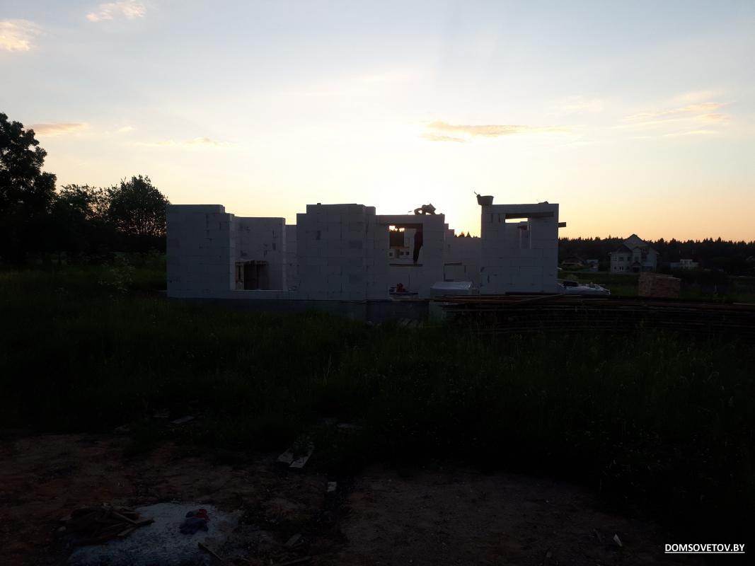

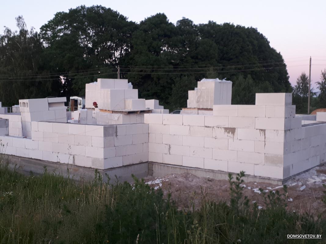

Старый 14.07.2021, 00:25   #88 или 328729
Dimagr
Сообщений: 106

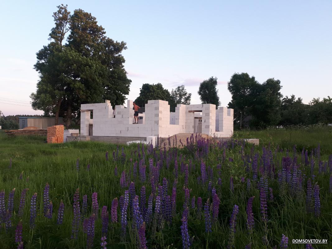

Старый 23.07.2021, 20:37   #89 или 328781
Dimagr
Сообщений: 106

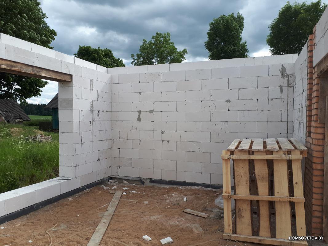

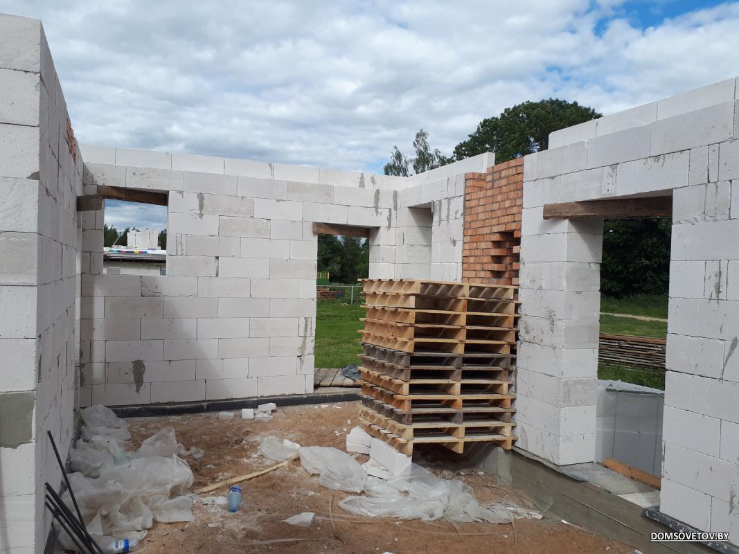

Стены понемногу растут

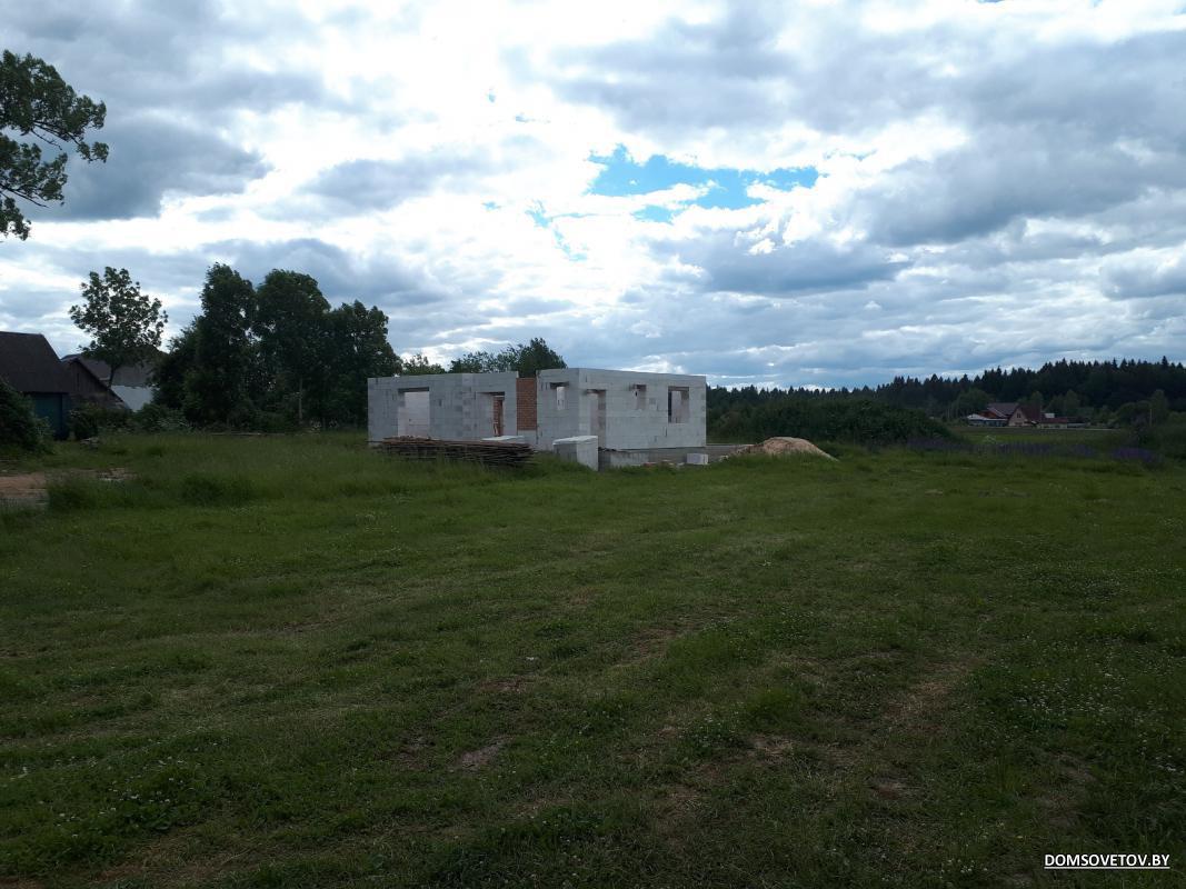

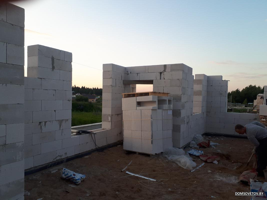

Старый 27.07.2021, 18:29   #90 или 328790
Dimagr
Сообщений: 106
