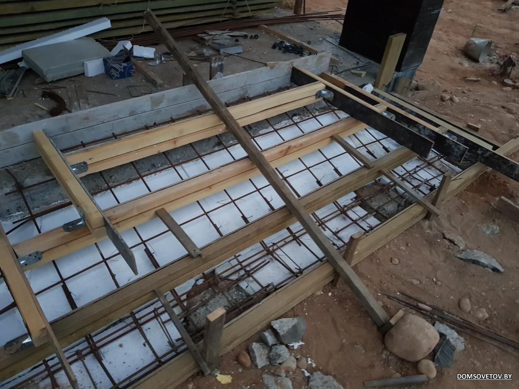

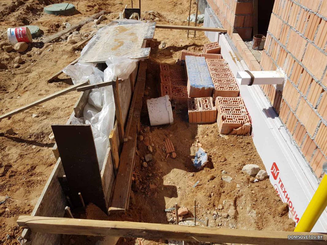

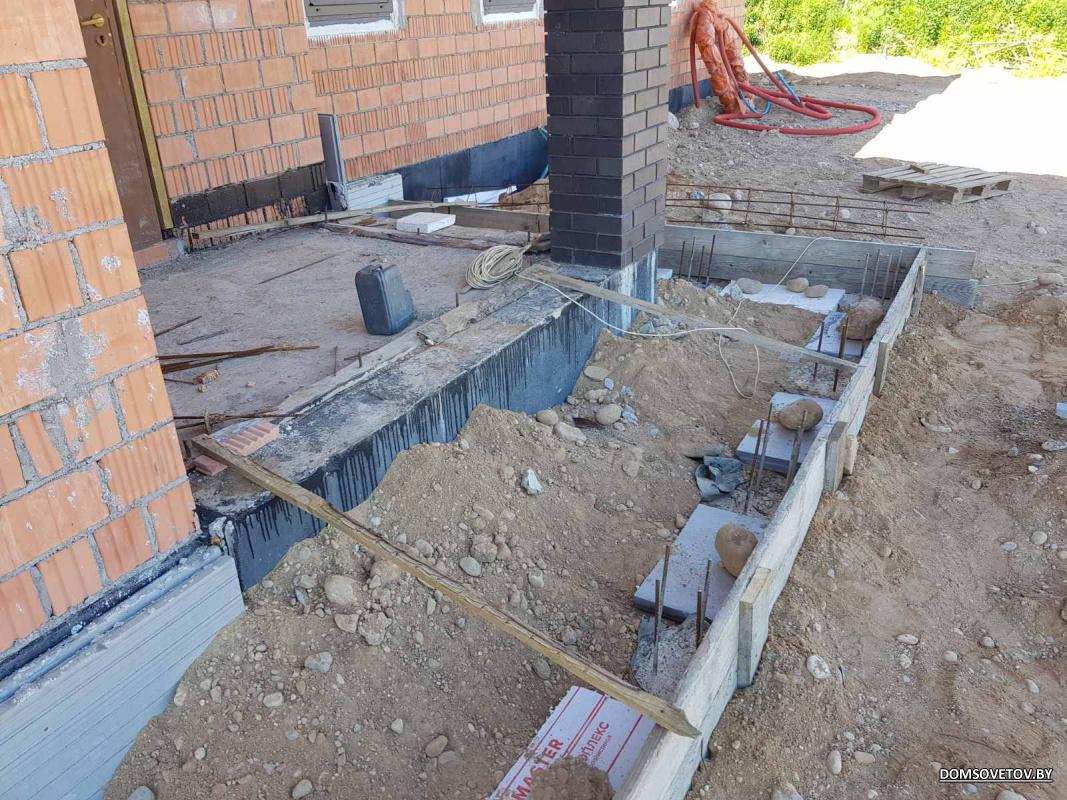

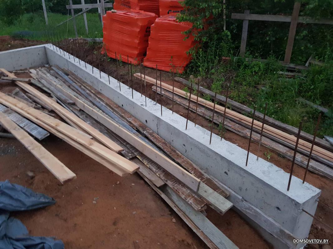

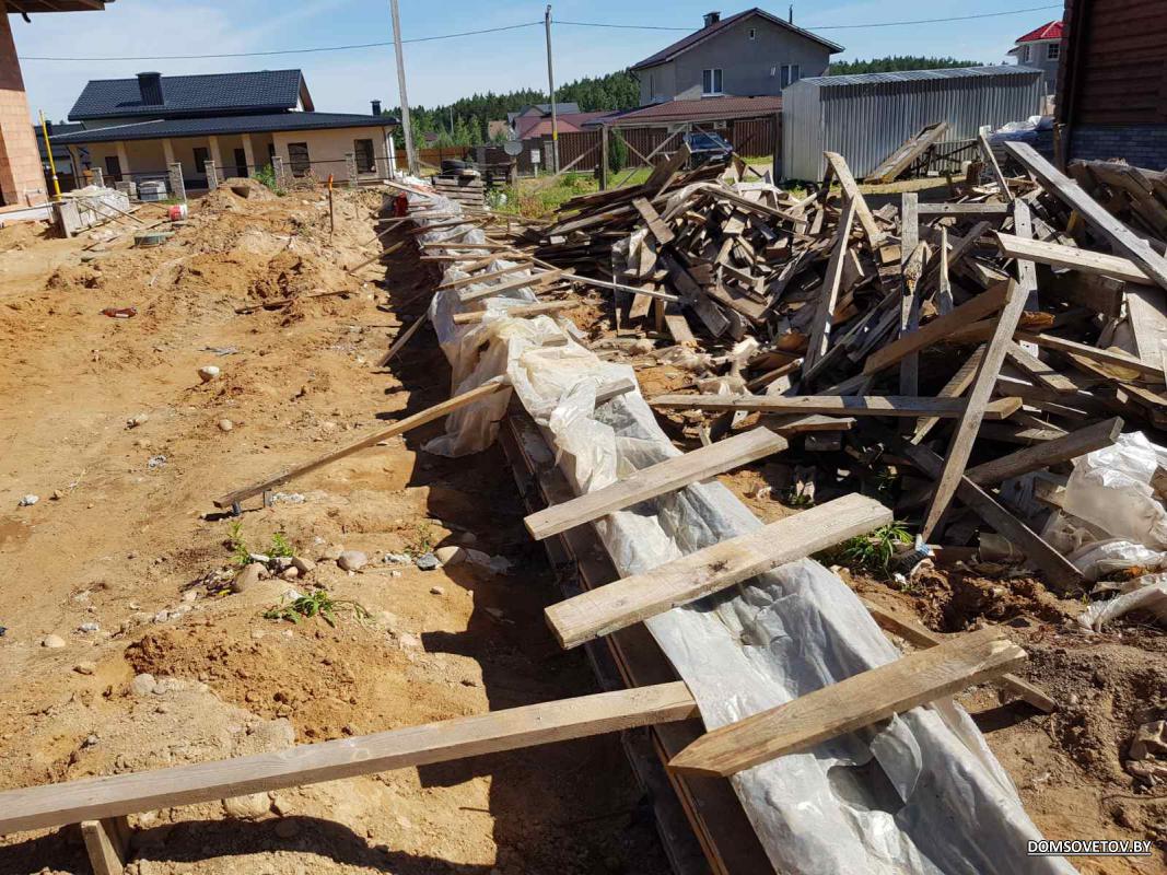

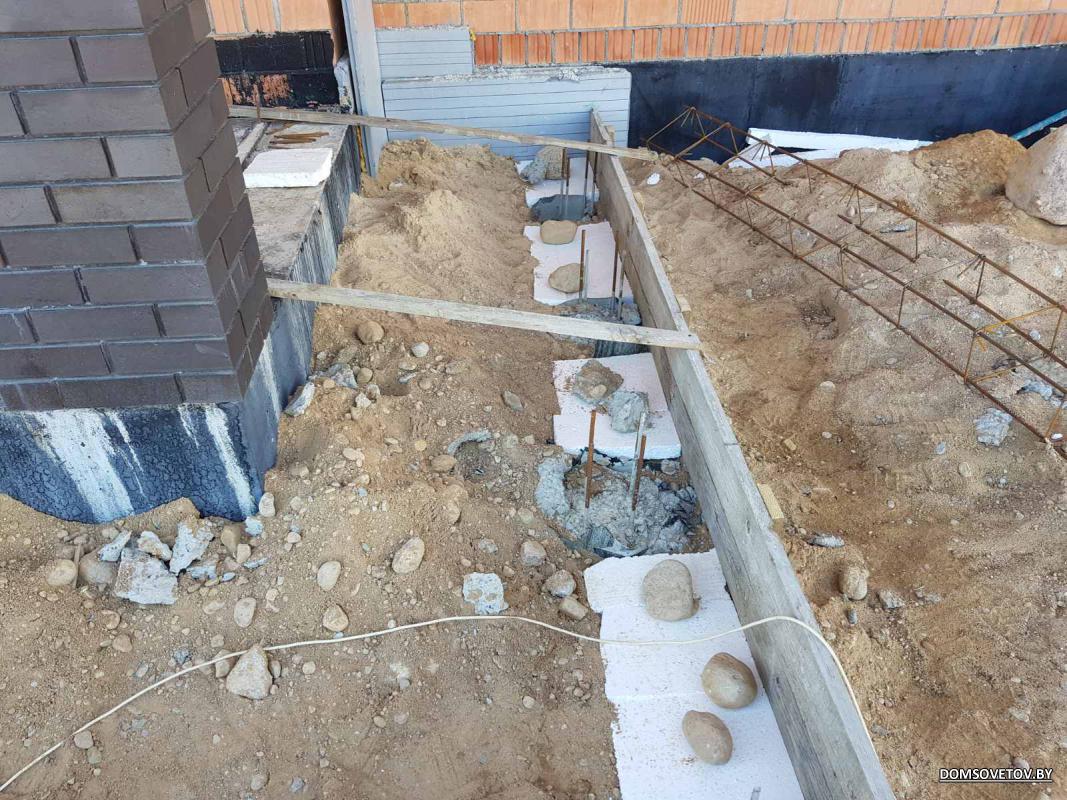

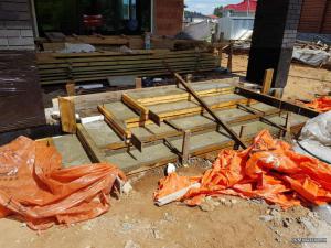

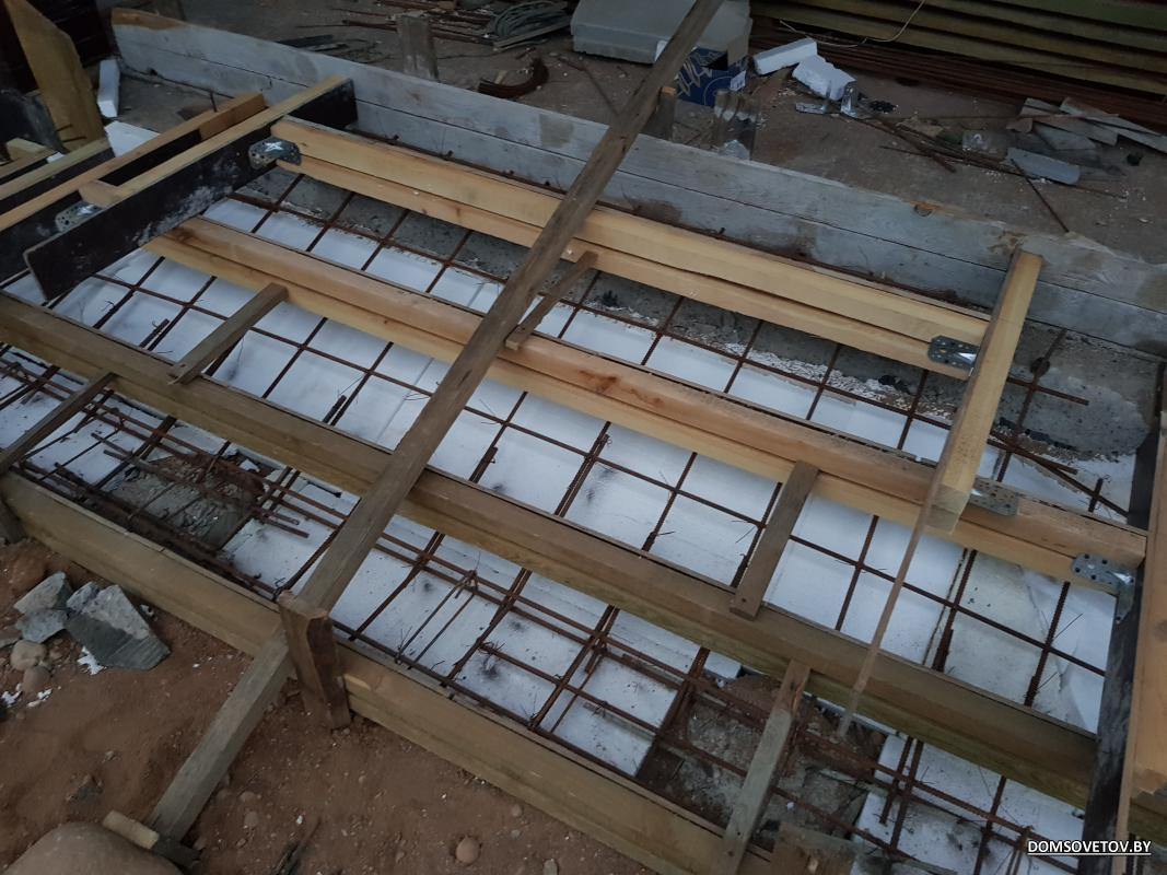

Залили крыльцо на террасе и ростверк забора с соседом. Для крыльца основная арматура 10ка так как только она сейчас есть на объекте + много кусков-остатков 12ой арматуры и я уже сам добавлял ее вечером за день до заливки. Конструктивно крыльца делаются след образом - опирание на сваи, термоотсечки от грунта и ростверка, засверливается арматура в ростверк дома и цепляется крыльцо, бетон 350 марки. В проекте был другой конструктив для крылец, а реализовали по схеме Терехова для крылец. Так как у меня уже есть вода то поливал сегодня весь залитый бетон и затем опять все накрыл пленкой.
Готовим также крыльца с другой стороны дома, но они заливаться будут попозже при следующем этапе бетонных работ.

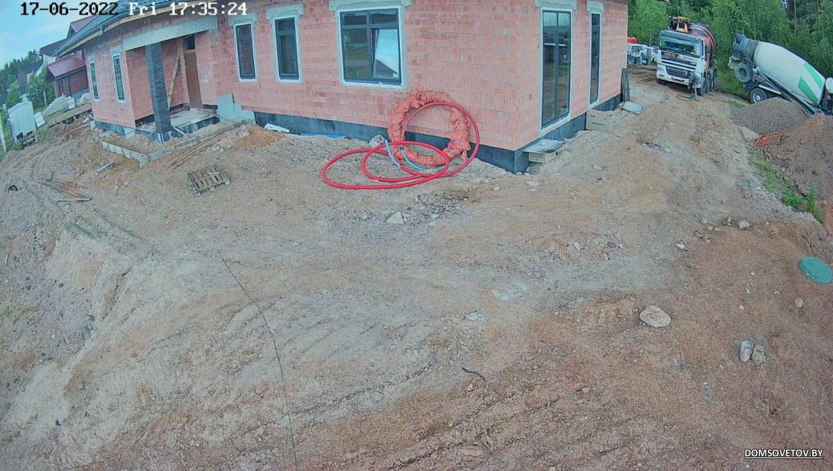

Сломался бетононасос на участке, тянули втором миксером, застряли в песке оба, ели выехали от меня... Зато заливались из-за этого форс-мажора уже вечером когда температура понизилась и это хорошо.

@welaribo, пластиковые стяжки? Айяйяй... А что по этому поводу говорил Артем Владимирович?
Старый 19.06.2022, 08:40   #893 или 330582
welaribo
Регистрация: 13.09.2015
Сообщений: 1,418
Это прошло как-то мимо меня при изучении. Сейчас погуглил - лучше использовать нейлонные затяжки из шнура?
У нас в магазинах и на рынках продаются чаще всего очень плохие стяжки, но есть и хорошие. Самые крепкие - тем где в замке стоит металлическая пластина. Сам пластик из хороших хомутов те что мне попадались - слегка прозрачный и желтоватый, те держат так что ого.

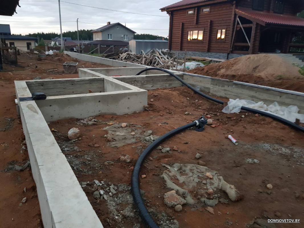

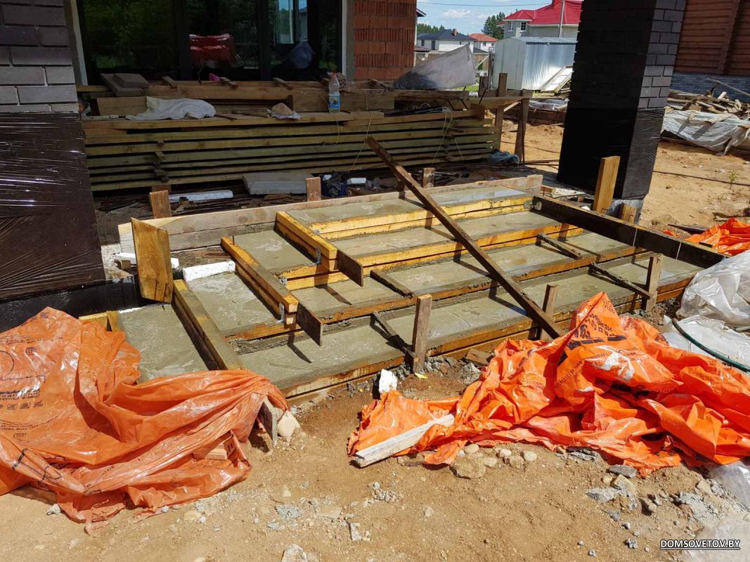

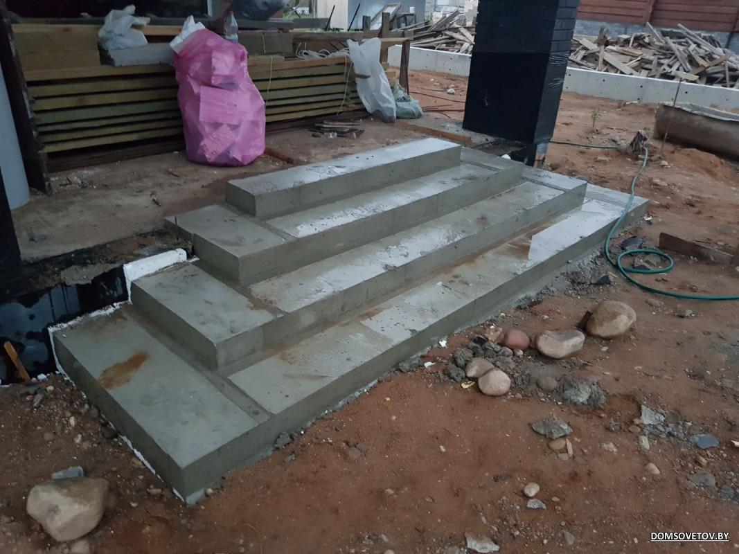

Сняли опалубку с крыльца + ростверка забора. В целом крыльцо нравится! За баней планирую забор и дальше заливать бетоном на всю высоту. Это скрытая зона не видная с участка + бетонный забор позволит использовать эту стенку для складирования как на участке так и за участком + возможность организовать навес для складирования.

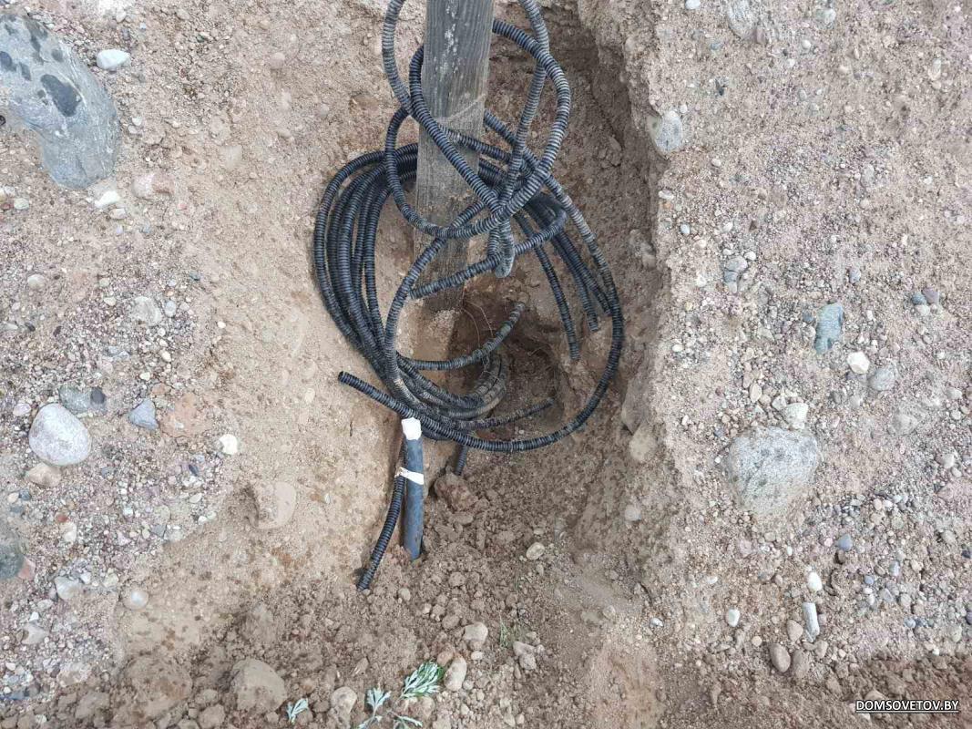

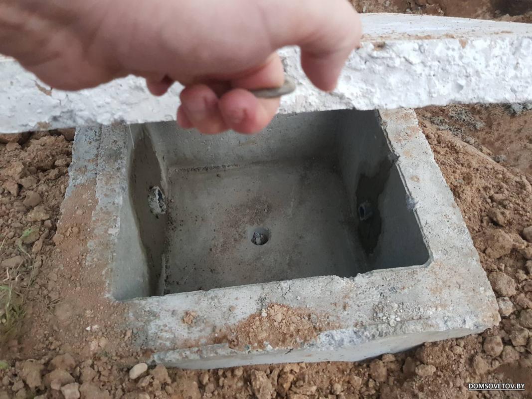

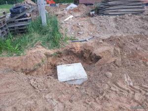

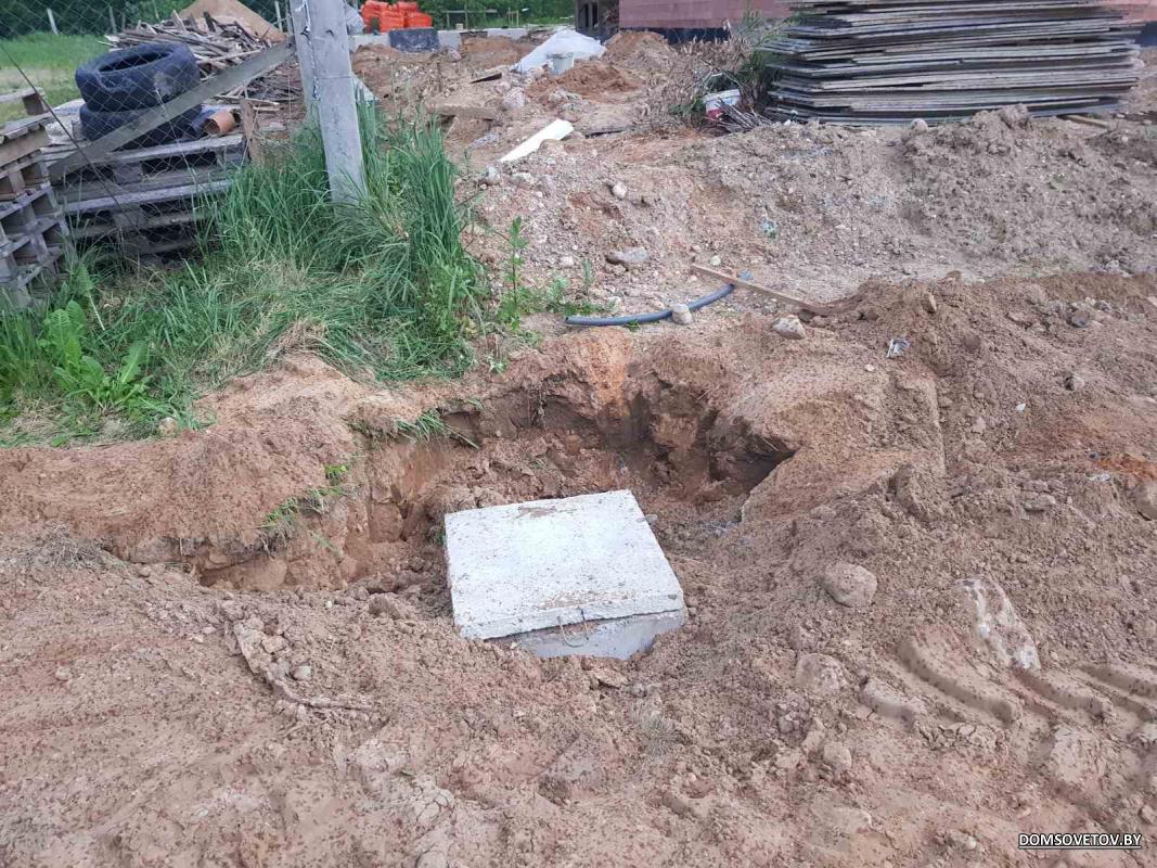

Белтелеком закопал колодцы, провел все трубы, осталось дождаться кабелей.

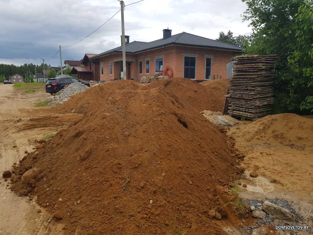

Получил предписание от сельсовета о необходимости навести порядок на участке: убрать бытовку/строительный материал с общей территории, обкосить вокруг участка и так далее. Нашел предписание в почтовом ящике только спустя месяц обозначенного дедлайна для данных работ. Оперативно связался по указанному номеру, переговорил. В течении недели делаю все что могу сделать быстро (покосить, перескладировать с общей территории на участок, убрать мусор и так далее) + фотоотчет. В целом как понял сельсовет не за то чтобы штрафы давать, а за то чтобы люди устраняли обозначенные проблемы и информировали об этом.
Где нужна техника договорился что в течении месяца все сделаю чтобы спланировать технику на работы и на уборку: это касается песка + бетонный бой + камни на обратную засыпку. Песок кстати вывозили с соседней улицы и отдавали по приемлемой цене, привез 5 машин.
