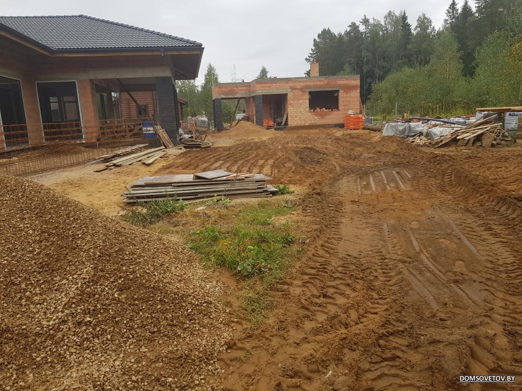

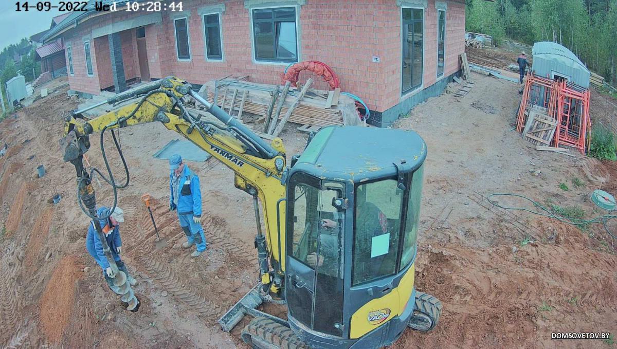

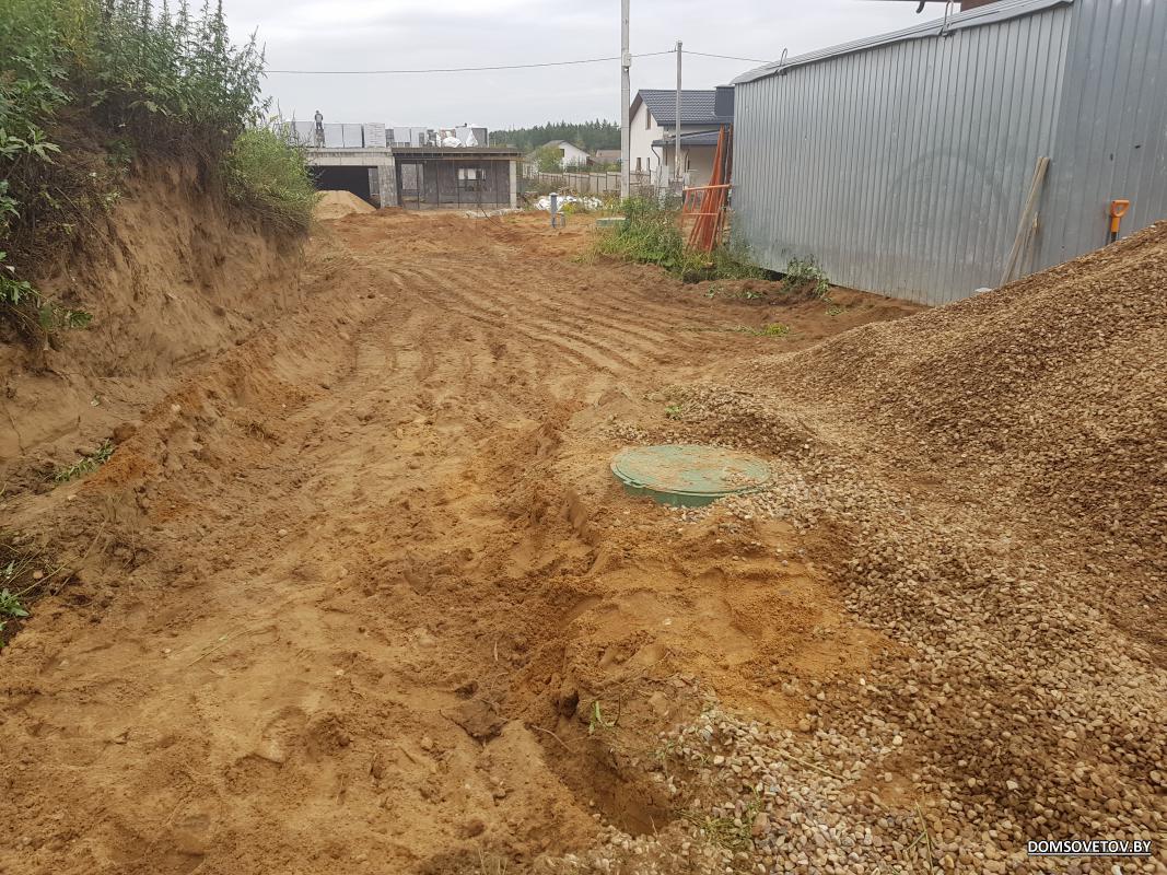

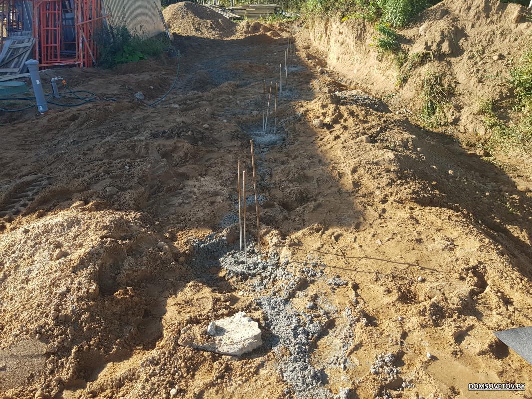

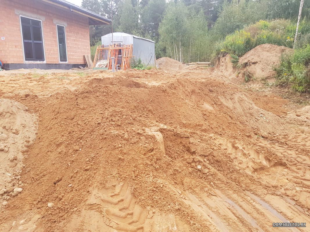

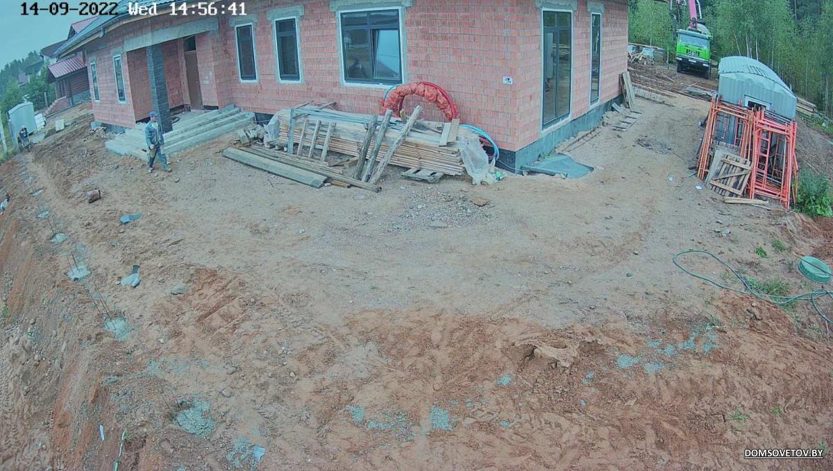

Разровняли участок по периметру под забор, начали формировать плоскость участка, формировать скосы где подсыпка. Завтра бурим под сваи и заливаем, посмотрим сколько получится.

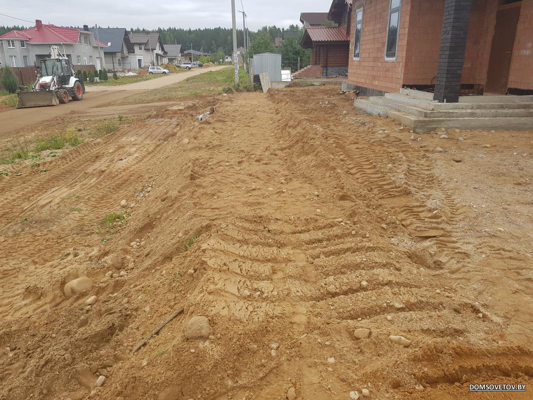

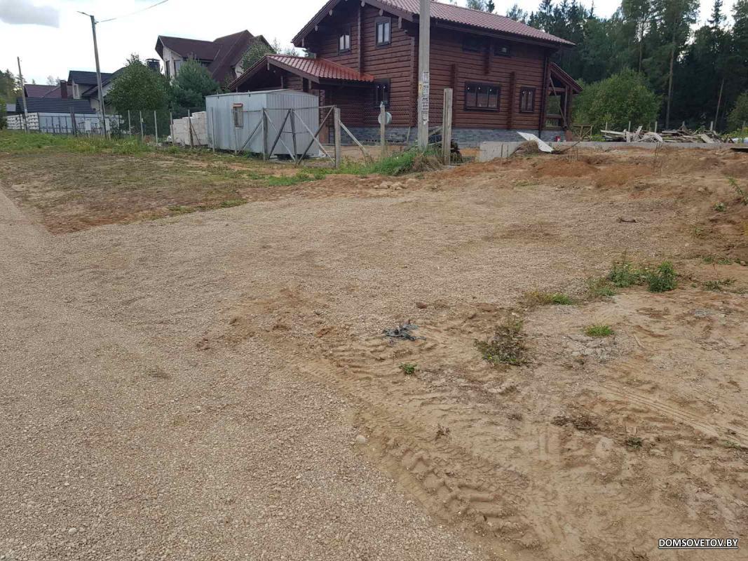

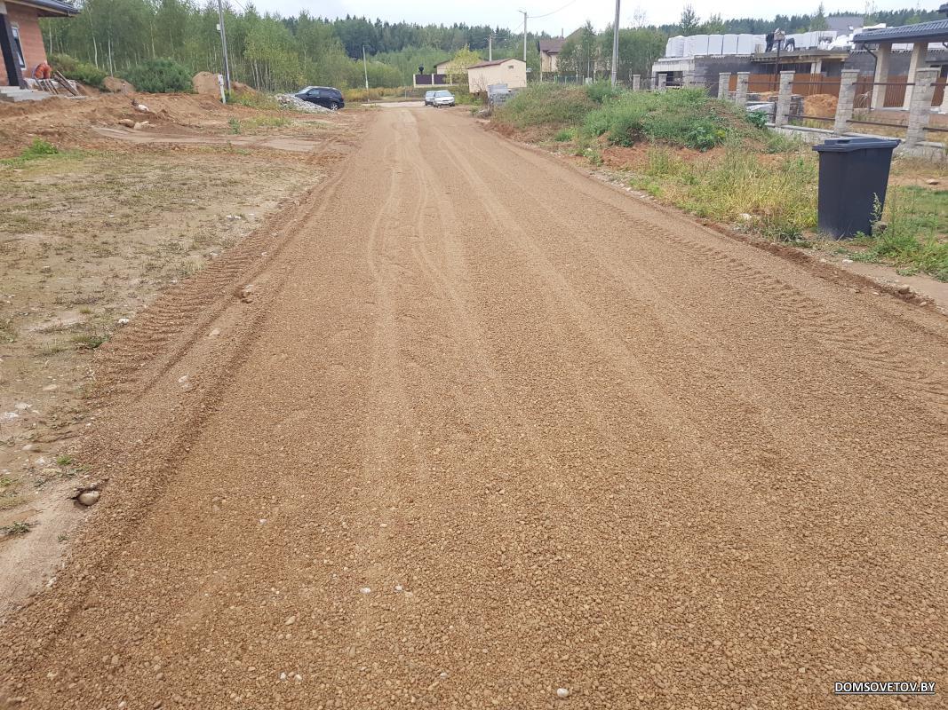

С соседом напротив вроде бы договорился, но сейчас чего-то передумал... Попробую еще с ближним соседями поговорить если не получится привезу машину щебня сам, как раз хватит от Центральной дороги до конца участка.
Так как первый сосед дал заднюю и не стал совместно участвовать в дороге то договорился с другими ближними соседями: они привезли машину щебня 20т фракции 5-20 с Нерудпрома, а я трактор оплатил. Думаю сюда уже больше ничего не надо будет делать, только грейдером профилировать по мере необходимости, дальнейшие улучшение это уже асфальтогранулят или асфальт только. Получилось вот так:

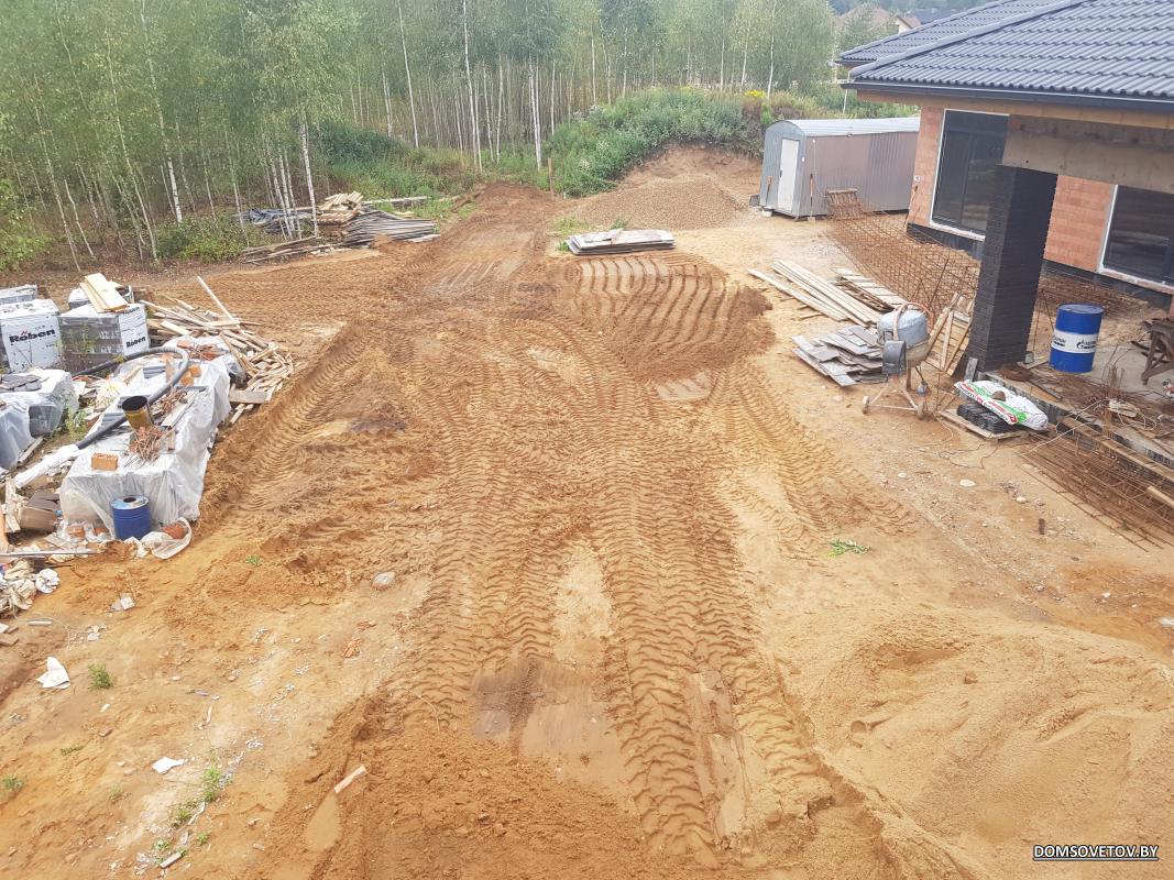

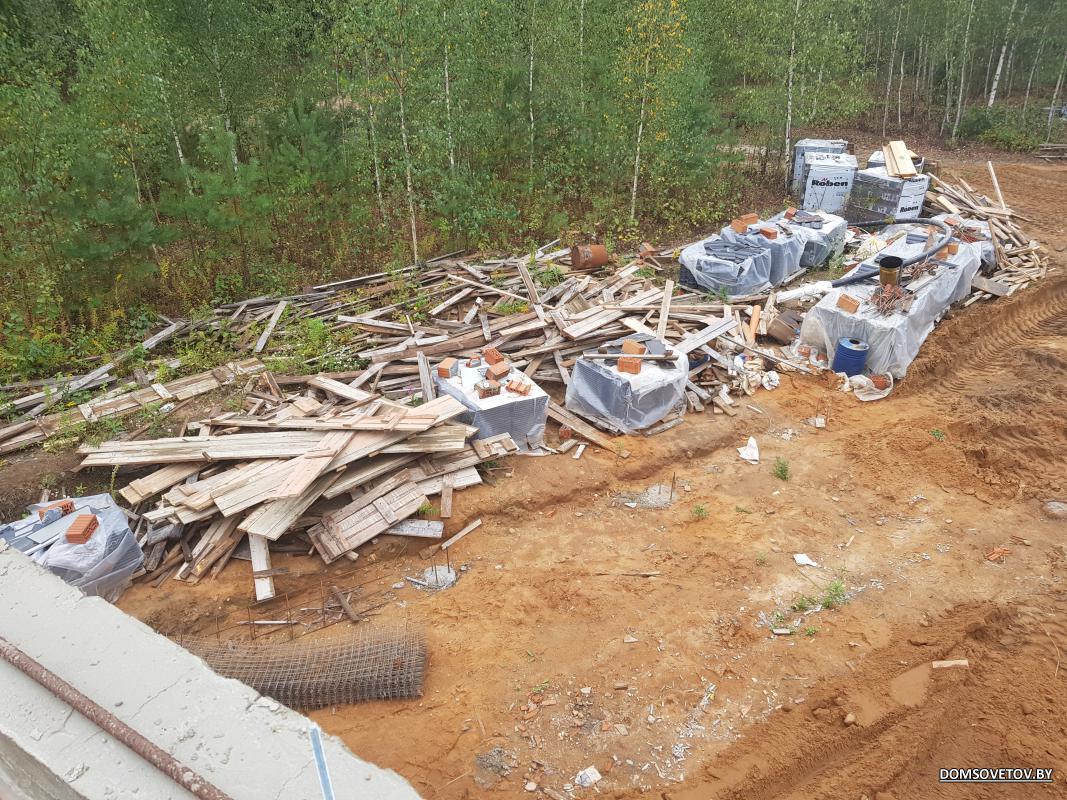

На подходе большая уборка за участком как завершим общестрой :-).

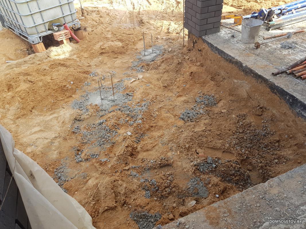

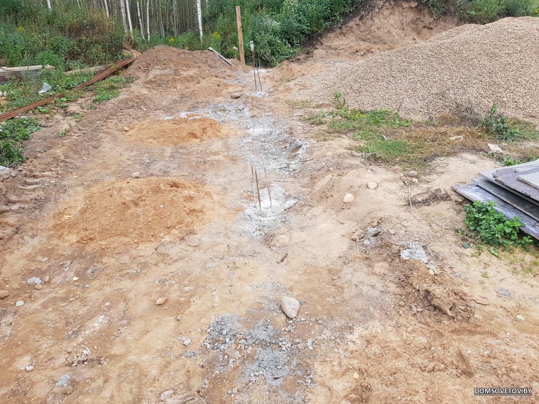

Залил сваи под весь оставшийся забор + крыльцо бани. Все по отработанной схеме: арматурный карскас свай 200см, но свая фактически в земле на 170см, 3-4 прута 10ки + хомуты 6ка по 5шт на сваю, на дно сваи засыпали щебень фракции 5-20 который был в наличии, сверху ставилась гильзя из самого дешевого рубероида.

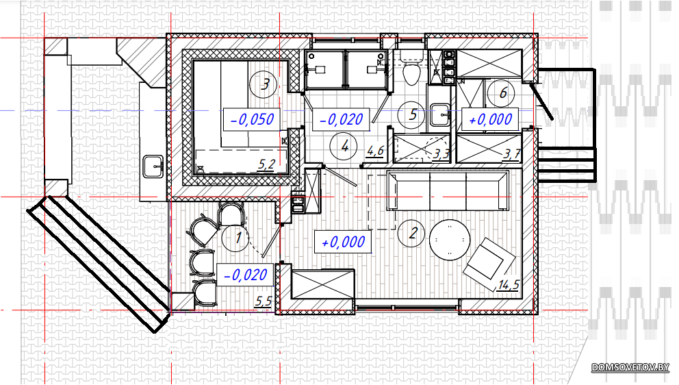

По бане переиграл крыльца так как когда все постепенно строится и есть возможность походить туда-сюда становится понятно что часть решений из проекта не есть удобно. Будут крыльца как на рисунке ниже. Надо только подумать как на стыковке с колонами все обыграть и может быть ступени будут начинаться на внешних углах колон, а не на внутренних.

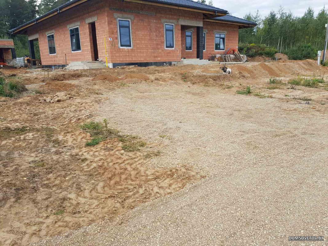

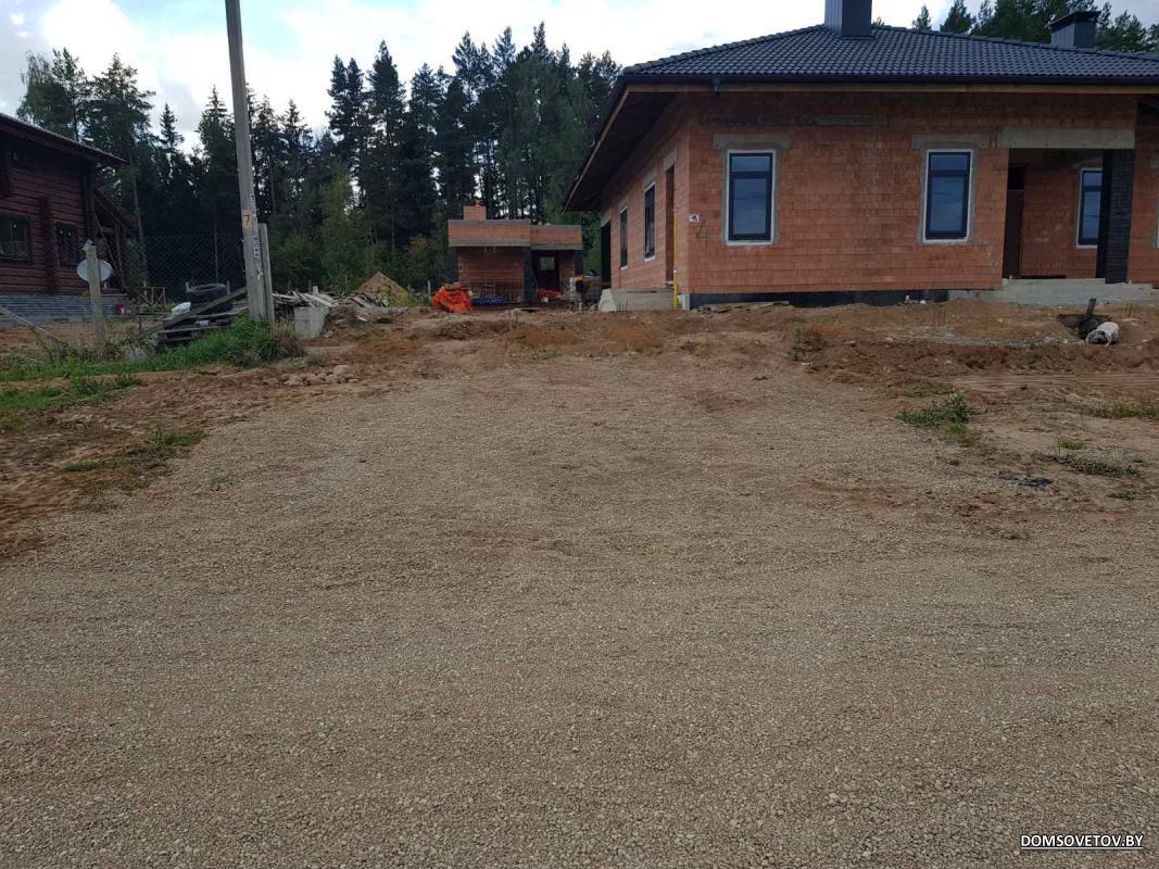

Разровнял остаток щебня от подсыпки дороги на заезде на участок, буду сюда постепенно камень/бетонный бой добавлять так как перепад есть.
