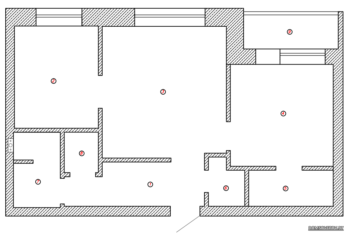

Всем привет. Необходимо продумать вентиляцию в квартире. В теме не силен вообще, иначе бы не писал сюда.) Есть различные варианты, хотелось бы выбрать оптимальный.
Планировка следующая:
2 - кухня
3 - гостиная
4 - спальня
5 - гардеробная
6 - кладовая
7 - ванная комната
8 - туалет
Зеленый - вент. отверстия
Красный - бризеры
Оранжевый - потенциальные вытяжки

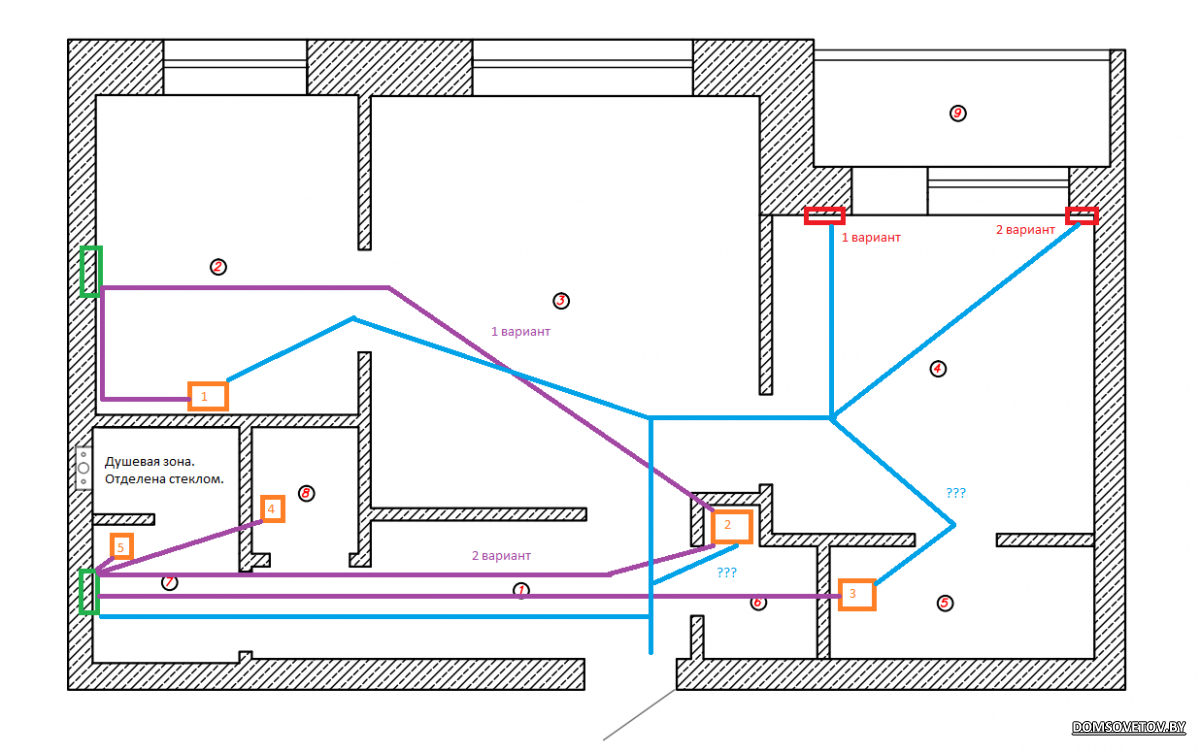

- 1 - кухонная вытяжка
- 2 - вытяжка для сервера
- 3 - вытяжка для гардеробной
- 4 - вытяжка для туалета
- 5 - вытяжка для ванной комнаты
Фиолетовые линии - потенциальные каналы связывающие вытяжку с вентиляцией.
Синие - предполагаемые пути прохождения свежего воздуха, который накачивается бризером.
Соответственно есть несколько вопросов:
1. Не будет ли свежий воздух из бризеров выкачиваться через вытяжки 2 и 3 не доходя до остальных комнат?
2. Возможно есть смысл сделать обычный канал между помещениями 4 и 5 и избавиться от вытяжки 3?
3. Есть ли смысл тянуть из вытяжки 2 канал в ванную (2 вариант), или вент. канал может не справляться и есть смысл протянуть в отверствие в кухне (1 вариант)?
4. Будет ли хватать вытяжки 5 в ванной комнате или возможно есть смысл расположить еще одну в душевой зоне?
5. Если все таки сделать вытяжку 2 и 3 (или даже не вытяжку, а просто вент канал 3) и объединить их в один канал и потянуть его в кухню (например), не будет ли вытягивать воздух из 2 в 3 (т.к. путь для прохождения воздуха меньше.
6. Стоит ли как-то подбирать мощность вытяжки при таких параметрах?
7. Какой мощности подобрать бризер, чтобы хватало на всю квартиру (~50 кв. м.)? Возможно есть смысл поставить еще один бризер в помещении 3.
Буду очень признателен, если кто-нибудь ответит на пару вопросв, даст пару дельных советов. Или вовсе, набросает рабочую схему исходя из своего опыта.

Воздух от притока к вытяжке идёт по самому короткому пути. В простом и надёжном варианте приточной вытяжной системы приток в один угол комнаты. А вытяжка по диагонали в дорогом углу делают.
Я не знаю что за бризеры вы присмотрели. Они ж вроде сразу и вдувают и выдувают воздух в месте установки.
От них прилично холодом дует. Батареи в спальне хватит чтоб не мёрзнуть?
Не знаю где вы физически находитесь. Но может найдете шоурум и послушаете как громко он шумит? При этом хитрые продавцы могут в шоуруме скорость занизить. Работать будет тихо но нифига не дует при этом.

@purler, я понимаю, к чему вы клоните, возможно вариант с приточно-вытяжной вентиляцией и стоит рассмотреть.
Но если вернуться к варианту с бризером. В спальню его и хотелось бы поставить потому, что он будет прокачивать досататочно воздуха для комфортного сна в "тихом" режиме. При этом воздух, чтобы уйти через вентиляцию должен будет пройти как минимум через гостиную и кухну в вытяжку. Как написал @Scorpy, они действительно бывают с подогревом. А днем, когда шум не так важен, его можно включать на полную, чтобы достаточно прокачивать для нахождения в той же гостиной.
А если реализовать естественную вентиляцию между гардеробной и спальней при нахождении там бризера? При этом 2, 4 и 5 объединить в один канал, который будет тянуть в вентиляцию в ванной. И туда поставить вентилятор, настраиваемый в зависимости от температуры в помещении 6.
Если так посмотреть, то при наличии хорошей вытяжной вентиляции, можно не бризеры, а клапаны поставить. Вопрос только в подогреве и самой вытяжке.

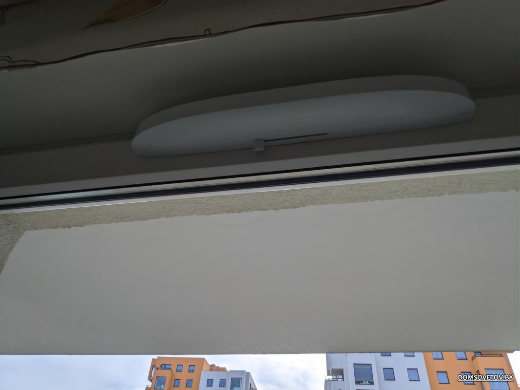

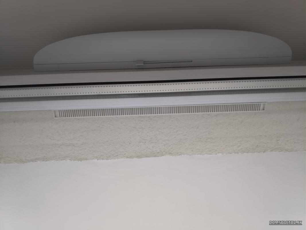

Вот пример вентиляции через окна. Дует и шум с улицы слышен. Зимой обычная естественная вентиляция отлично будет воздухообмен осуществлять и без всяких моторов. Если у вас не последние этажи.
Минус этих простых решений - сильный ветер и будет слишком сильно дуть из окошка.
Совершенно случайно такой пример перед глазами оказался. Прям под окном сидеть не очень комфортно. Батарея не сильно греет. В квартире и так жарко
