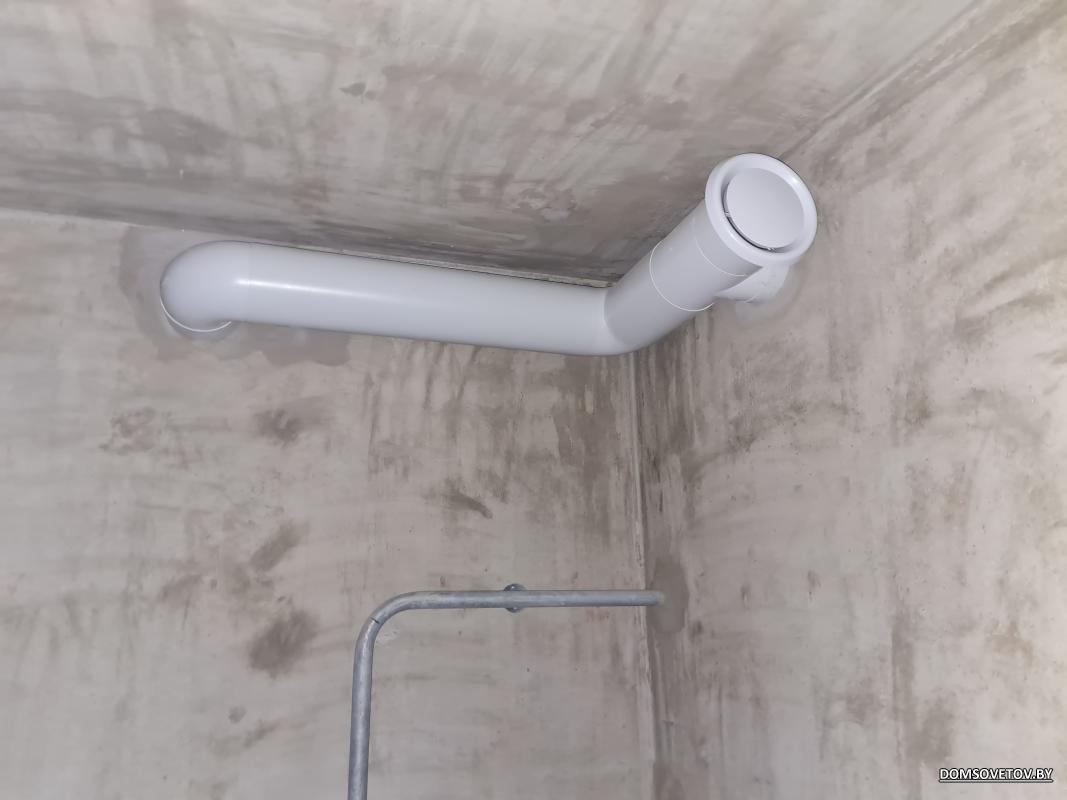

В новостройке такая ситуация: здаровая круглая труба (d 150)вентиляции в ванной. Что сдей делать??? Снять её совсем или заменить на более меньшую?

Один конец трубы уходит в вентиляцию, а второй конец куда уходит?

Второй уходит в туалет(конец который справа)

Тогда только оставлять и пытаться либо спрятать в короб, либо обыграть в интерьере(раскрасив например). Труба меньшего диаметра ухудшит вентиляцию, а если срезать все запахи из туалета будут идти либо в квартиру(если заделать отверстие в стенке) либо в ванную(если поставить там решетку).

А если, снять трубу и поставить решётку на стену(общую с туалетом) а на другую сторону (где вентиляция) принудительный вентилятор на всасывания???

Тогда запахи из туалета будут попадать в ванную и при работающем вентиляторе всасываться в общую вент шахту. А если вентилятор не будет работать? Я бы не делал так.
Саму ванную вы можете напрямую к шахте подключить и поставить решетку/вентилятор 125/150мм.
Для туалета перейдите на плоские воздуховоды с разводкой по потолку от вентшахты. Например, 60x204мм или 90x220, они не столько съедят высоты потолка, а если у вас будут подвесные потолки то они спрячутся за ними. Не делайте 90 градусных поворотов и соединений как на фото выше чтобы не ухудшать естественную тягу, только плавные повороты и соединения под 30/45/60 градусов.
Обязателько поставьте обратные клапана перед решетками/вентиляторами чтобы исключить обратную тягу раз у вас 2 канала будут в одной шахте. Такие клапана есть и в круглом и в прямоугольном исполнении на любой размер воздуховодов.

Или вообще не заморачиваться и скрыть эту трубу под натяжной потолок( и поставить внём решетку) Высота вроде позволяет:от дна ванны до предполагаемого натяжного потолка будет 2.08м..???

проще обыграть трубу коробом, ну и попробовать заменить круглую трубу на прямоугольный профиль
