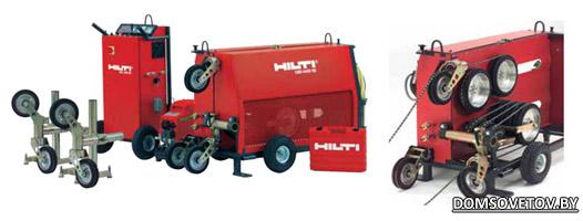

Канатная резка железобетона
Современные технологии развиваются такими стремительными темпами, что наиболее традиционная еще вчера методика разрушения бетона отбойными молотками, гидромолотами и взрывными работами сегодня уже безнадежно устарела.
Представляемая вашему вниманию современная технология разрушения бетона является безударной, а следственно, это метод разрушения бетона, который характеризуется отсутствием вибрации и шума.
Алмазная резка канатом – это уникальная технология разрушения бетона, с помощью которой возможна резка стен и перекрытий практически неограниченной толщины.
При использовании этого способа разрушения бетона достаточно доступа только с одной стороны прорезаемого проема. Все работы с применением канатной резки и разрушения бетона выполняются с высокой точностью и производят быстрое разрушение бетона.
Пилы канатные для разрушения бетона предусматривают автоматический и управляемый режимы резки. Варианты установки направляющих роликов канатной пилы позволяют производить резку швов в фундаментах, используя погружные колонны. Пилы с алмазным канатом открывают почти неограниченные возможности для разрушения бетона при резке конструкции с любой поверхности и формой.
Выполнение работ по резке в бетоне, железобетоне или кирпиче, которые раньше невозможно было выполнить, либо эти работы были слишком дорогими, больше не представляют никакой проблемы, благодаря новейшей технике канатного пиления.
Применение отводящих роликов в таких пилах для разрушения бетона дает возможность производить резку в любом направлении и любой формы. Также в труднодоступных местах и очень стесненных условиях, где невозможно применение настенных пил разрушения бетона, резка с помощью канатных пил может быть применена без проблем.
Пилы с алмазным канатом позволяют резать стены и фундаменты толщиной от 50,0 см до 7,0 м. Для производства работ необходимо трехфазное напряжение, мощностью до 30 кВт и источник проточной воды, служащая для охлаждения алмазного каната и выноса отработанного материала из зоны реза.
Характеристики применения
Для канатных стенорезных машин наиболее эффективным применением является резка проемов, строительных и инженерных конструкций, имеющих минимальный периметр при максимальной площади поперечного сечения, а также бесформенных конструкций, не зависимо от их пространственного расположения.
С помощью данного вида техники можно осуществлять резку в практически любом направлении.
На практике данная технология позволяет выполнять вырезку проемов железобетонных конструкций следующих конфигураций: дверные, оконные, оконные круглые, оконные эллипсовидные, лифтовые, шахтные, вентиляционные, технологические, межэтажные, лестничные, арочные.
При разборке или реконструкции зданий и сооружений предусматривается резка следующих конструкций: колонны, ригеля, перекрытия, стеновые конструкции, балконы, консоли, балки, конструкции ограждения лифтовых шахт, фундаменты.
В дорожном и мостовом строительстве предусматривается резка следующих сооружений: конструкций мостов и путепроводов, тоннельных конструкций, свай, «стен в грунте», ниш и несквозных проемов в монолитном железобетоне.
Пилы канатные, применяемые для разрушения бетона характеризуются:
Высокой скоростью резания.
Безударным действием.
Ровным спилом.
Быстрой установкой.
Простым и безопасным управлением.
Накопитель на 15-20 метров алмазного каната позволяет резать большие объемы без перерыва на изменение длины каната.
С помощью технологии канатного пиления, используемой для быстрого разрушения бетона, осуществляется резка конструкций на любую глубину.
Безударную технологию канатной резки в первую очередь целесообразно использовать для решения сложных инженерно-технических задач при работе на объектах, где применение традиционных методов (отбойных молотков и клиньев, взрывной технологии и т.д.) может привести к серьезным разрушениям самого сооружения, близлежащих конструкций и т.д.

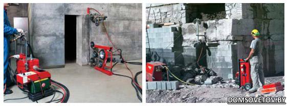

Вырезание проемов
Такое разрушение бетона, как вырезание проема, отлично подходит для канатной резки. Для вырезания прямоугольных проемов необходимо 4 реза. При этом канат прокладывается через два предварительно просверленных отверстия в углах проема. Отклоняющие и отводящие ролики направляют от машины в плоскость резания. При горизонтальной резке канат может поворачиваться на коротком отрезке в горизонтальную плоскость парным комплектом роликов.
Глубинная канатная пила для разрушения бетона: если алмазным канатом невозможно охватить разрезаемую конструкцию, то используется глубинная канатная пила. Для этого две погруженные колонны опускаются в предварительно просверленные глухие отверстия. Канат при работе "погружается" в разрезаемый материал.
Канатная резка для разрушения бетона в стесненных условиях: с помощью отводящих роликов канат может направляться в область резания из-за углов или через узкие проемы.
С помощью аппаратов канатного пиления выполняют резку больших объемов бетона при большой глубине реза и в труднодоступных местах.
Пилы канатные для разрушения бетона наиболее часто применяются при работах по демонтажу, реконструкции и ремонту на сложных инженерных сооружениях. Аппараты алмазного пиления позволяет быстро демонтировать инженерные конструкции из бетона, железобетона, кирпича и природного камня и нарезать их на блоки, пригодные для транспортировки.
Технология
Алмазный канат, посредством которого производится резка, оснащен алмазными сегментами и обволакивает разрезаемую конструкцию в виде петли. Канатная пила производит резку материала на глубину, равную длине каната (до 60 м).
В зависимости от разрезаемого материала, варьируется и производительность работы канатной пилы – от 2 до 8 квадратных метров в час. Толщина разрезаемого железобетонного массива может составлять более 2 метров (резка бомбоубежищ, бронекамер, хранилищ в банках, гидросооружений и др.). Резка бетона алмазным канатом выгодна в случае, когда необходим диаметр режущего диска более 550 мм.
Резка алмазным канатом производится посредством станка, состоящего из роликов управления режущим инструментом, двигателя и рельсы с системой его подачи. Поступательное движение алмазного каната реализуется гидравликой. Канат представляет собой залитый в пластик трос с алмазными втулками.
Гидравлический агрегат и алмазный канат должны охлаждаться проточной водой, предотвращающей разрушение втулок и выносящей отработанный материал.
Резка алмазным канатом – технология, позволяющая резать твердый строительный материал на любую глубину при возможности доступа с 2-х сторон. При отсутствии двухстороннего доступа глубина пропила зависит от длины погружных колонн (около 2 м). Установки крепятся как на горизонтальные поверхности, так и к стене. Крепление в одном месте позволяет производить и горизонтальный, и вертикальный разрезы.
Оборудование
Канатные машины в качестве инструмента используют трос с нанизанными на него алмазосодержащими втулками, между которыми вставлены кольцевые пружины, препятствующие сдвигу втулок.
По типу привода канатные стенорезные машины подразделяются на электрические и гидравлические машины.
По типу распределительных механизмов канатные стенорезные машины подразделяются на роликовые, колесные и циркулярные машины.
Глубина реза ограничивается длиной запасованного каната и может достигать 60 м.
Производительность данного класса машин составляет до 2,0 м2/час.
Наиболее распространены машины с мощностью электрического двигателя 11,0. ..15,0 кВт.
Наиболее распространены машины с мощностью гидравлического агрегата 15...20 кВт.
