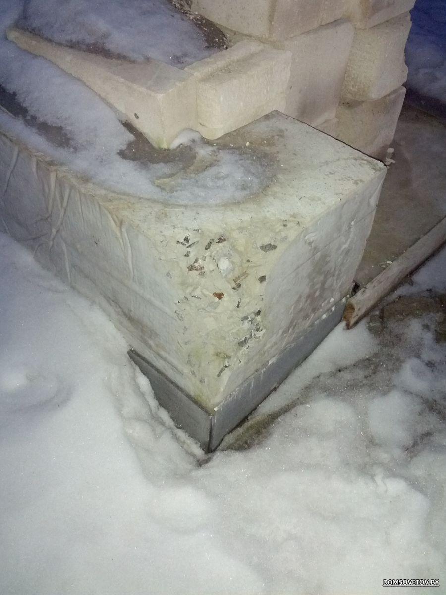

При копке траншеи под канализацию трактор задел и отколол угол фундамента под баню. Вроде ничего страшного, но угол выводить будет неудобно. Как можно его нарастить, чтобы он не отвалился? Может засверлить арматуру и залить бетоном? Сомневаюсь, что это будет надежно.

я бы сварил каркасик из арматуры уголком такой, засверлился в фундамент, воткнул его туда, прикрутил 2 доски к углу и плюхнул пару-тройку лопат бетона... стояло бы, мне кажецца...

Сообщение от Tiger Посмотреть сообщение
Я бы ежё добавил обрезков штукатурных уголков, для лучшей геометрии
Не понял смысла в уголках
Старый 07.03.2013, 00:00   #5 или 130752
Сообщений: 5,958
Tiger, оси X-Y-Z выставить, что бы угол ровным получился, и раствор уже по ним растирать, как по маякам

Вопрос не втом чтобы угол был идеально ровным, а чтобы не отвалился потом
Чтоб не отвалился - хаотично засверлить арматуру и сварить более-менее угол...

а еще лучше свари готовый угол из уголка и привари его к опять хаотично засверленным арматуринам... каркас так сказать...

Tiger, у меня горизонтально, часть фундамета выровнена штукатурным уголком, причём лежит под раствором с добавлением штукатуной смеси, на это ребро часто наступаю ходя-туда, сюда. За год, угол не обвалился, а протёрся до метала, в том месте где ребро

Если цоколь будешь утеплять, то вообще проблем нет. Сварить каркасик с уголком на углу фундамента, а можно и по трем углам уголки. Приложить его по месту и рядом с каждым уголком засверлить по арматурине, т.е. в три плоскости и в этих трех местах приварить. Такой каркас потом только тем же трактором можно будет с куском фундамента вырвать, а металл спрячется в растворе на который будешь утепли тель клеить. Если будет мешать, то в утеплителе немного подрезать, даже, наверное, сразу подрезать чтоб защитный слой раствора был потолще и не было контакта металл-пенопласт.

Оборжалси. Если сверху кладка (блок, кирпичь) то кинуть кусок жалеза сверху фундамента (для гурманов нержавейку) и выложить угол. Кладка сама себя держать будет над такой страшной пропастью. Не эстэтичную сбитую часть отштукатурить или закрыть теплоизоляцией.
