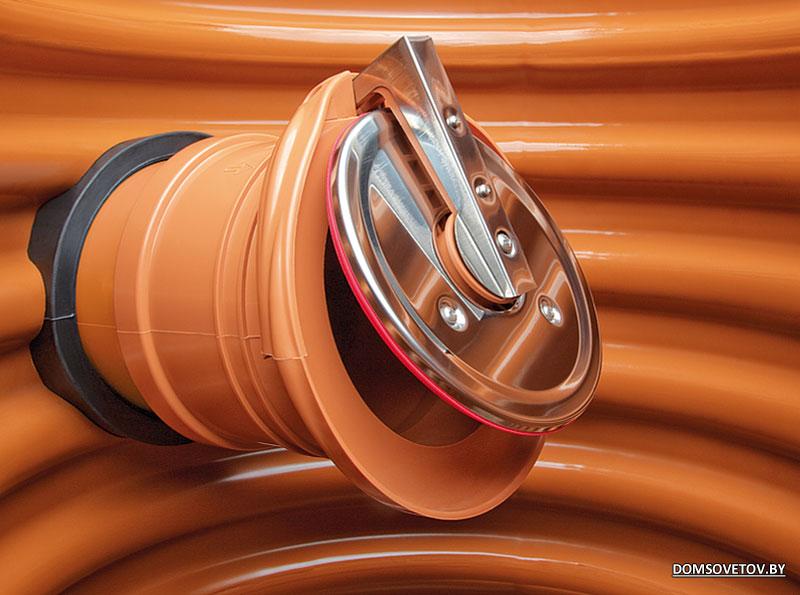

З.Ы. В вашем случае можно на входе в колодец поставить обратный клапан.

Я Вас понял.Ждем выходных - откачиваем и смотрим дно. Если порвало - переделываю. Обратный клапан - по любому. Или что то вроди этого
