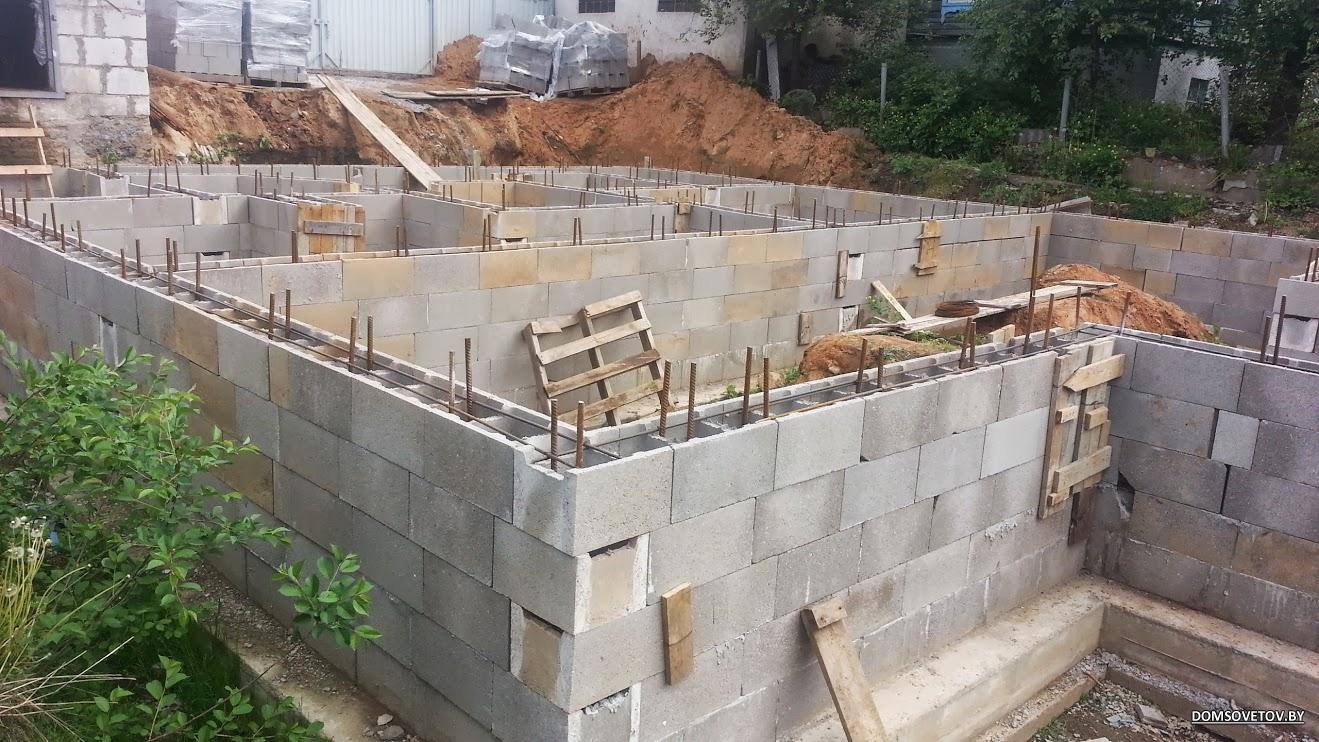

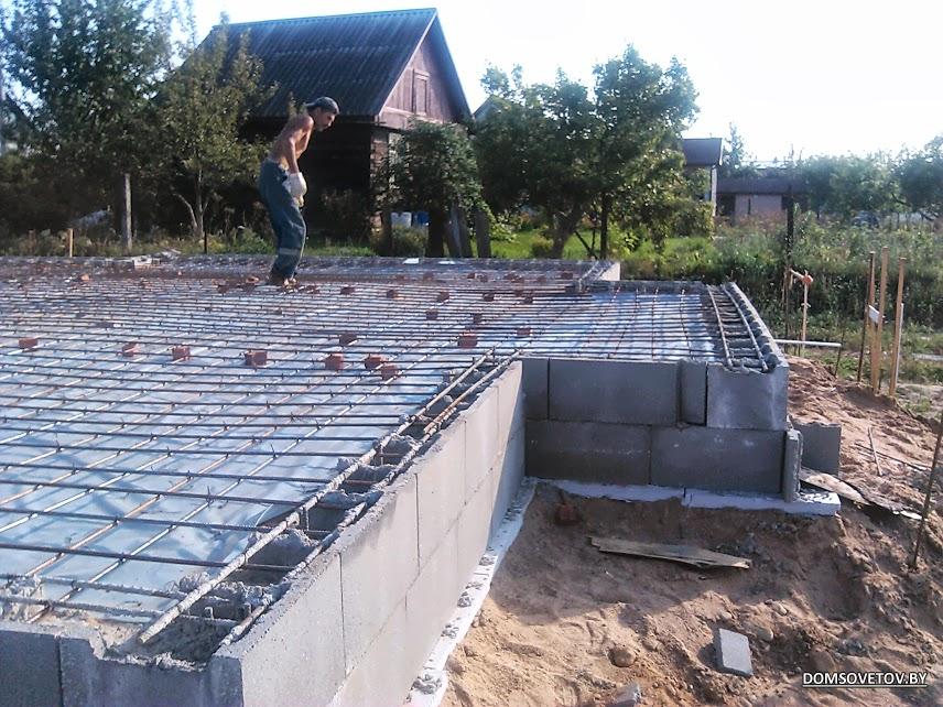

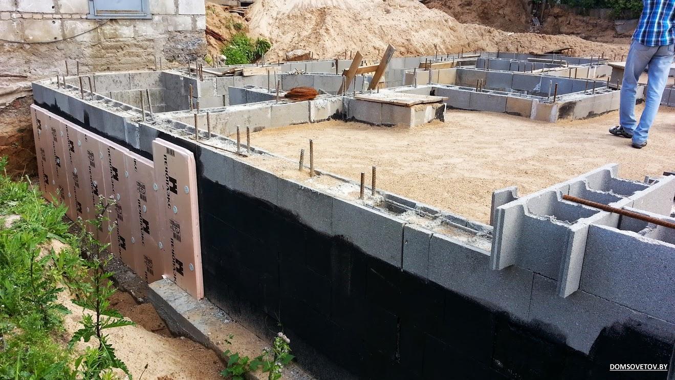

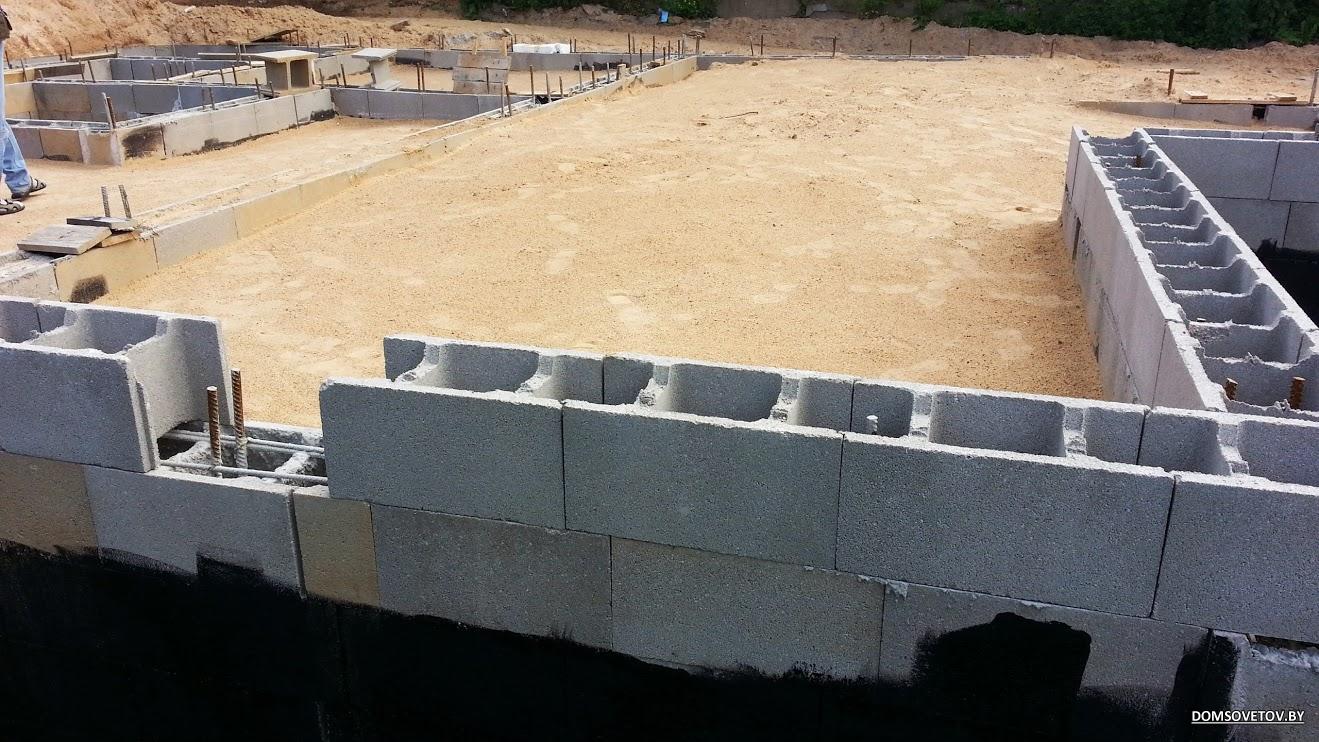

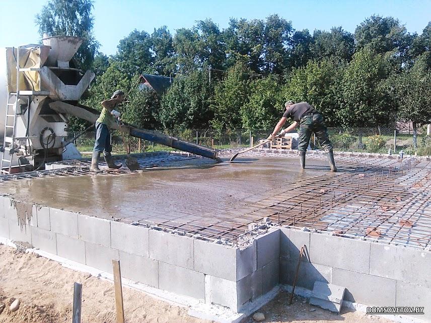

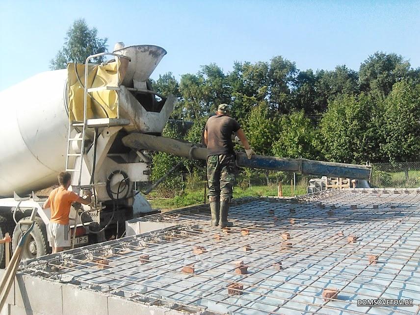

Очень нравится опалубка из блоков несъемной опалубки HAUS для ленточного монолитного фундамента. Есть ли опыт строительства из этих блоков? Читал, что укладывается сразу три ряда, армируется и заливается бетоном. Экономия на времени работы, бетона меньше, армировать меньше и проще, эстетичнее вид. Какой нужен бетон и арматура? Мне ребята прислали фотографии, как это происходит, Скажите ваше мнение

У себя, когда столкнулся с проблемой подать бетон для монолитного, рассматривал такой вариант. Остановило от использование только отсутствие в продаже блоков.

И мне кажется данный вид, для производства фундамента с помощью бетономешалки, а не заливки миксерами. Они вроде во 20 см высотой (может 25 см). 3 ряда - это около 70 см. Не представляю как из лотка заливать в них. Ближайшие к лотку - да, а если надо гнать бетон? Вариант: бетононасос? Так он стреляет так, что опалубка дрожит и внутри вставленная арматура, мне кажется, ни разу не удержит блок от смещения, если подача смеси будет чуть отличной от вертикальной (а с бетононасосом - это запросто).
Да, для неспешного возведения я бы ими, честное слово, воспользовался. Не знаю цену, но экономия на опалубке + априори ровные стены должны быть большим плюсом. Если же цена кусачая и выше обычной ленты даже на 10% - не стал бы заморачиваться. Залитая, правильно армированная и провибрированная лента - это сила.

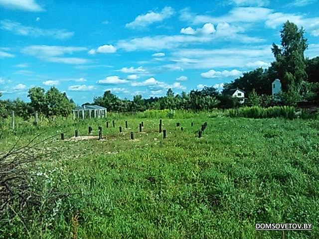

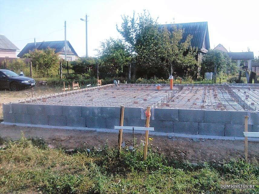

Все продается. сайт правда то работает, то нет и невнятный режим. Вот даже ездил на объект все сам смотрел. В данном случае фотографии делали на сваи фундекс роствер из двух блоков. Ребята все сделали очень быстро и действительно аккуратно.

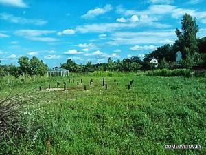

судя по по фоткам свайного поля - плодородку не снимали и поверх насыпали гору песка. иными словами халтурщики (в значении плохие работники) сделали не как правильно, а как побысрее. стрясли с заказчика бабла и свалили. за что им жирный минус в карму.

Какой же он теперь монолитный, если весь раздроблен на мелкие кусочки в этой опалубке?
По-моему херня какая-то... Прямо совсем. Я бы и один этаж побоялся на такой "монолитный" фундамент ставить.
