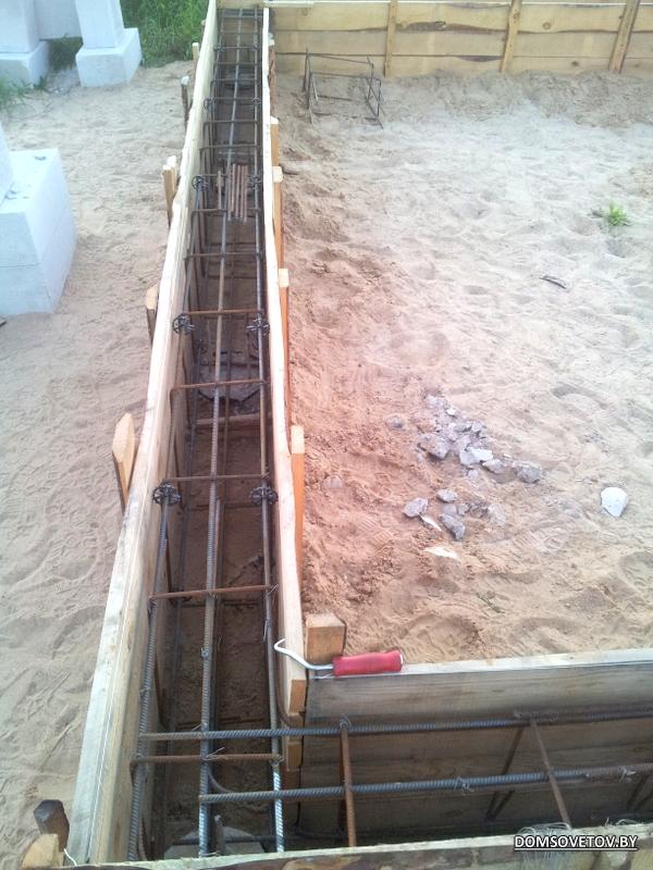

Добрый день.
Начал стройку на участке с гаража-сарая, с целью научиться планировать, организовывать и производить строительные работы на менее ответственном объекте, чем свой дом
Естественно, косяки случаются, но я их все стараюсь исправлять.
Вот и сейчас... так увлекся вязанием армокаркаса, что совсем забыл о подложке из гидроизоляции.
Дело в том, что под ростверком находится 40см чистого песка и я опасаюсь, что много жидкости (цементного молочка) из бетона при его заливке может уйти в песок, тем самым сильно ухудшив прочностные характеристики ростверка.
При заливке будет использоваться бетон с РБУ (доставка автобетоносмесителем) и ручной вибратор.
Обоснованы ли мои опасения? На сколько это критично?
Все исправить не большая проблема, просто время поджимает и хотелось бы залить уже на этих выходных.

пролейте хорошенько водичкой ваш песок перед заливкой и не волнуйтесь по пустякам.

Или вовсе ничего не делайте. Молочко при попадании в сухой песок схватывается и не дает остальному продавиться вниз.

блин а я наоборот песочком посыпал бетонное покрытие чтоб не сохло. эдак см 5-7. через недельки 2 разгребаешь а бетончик влажненький. и это на солнце.
забудьте про то что песок сосет цем молоко.а лишняя вода поверху ,а не понизу стелется

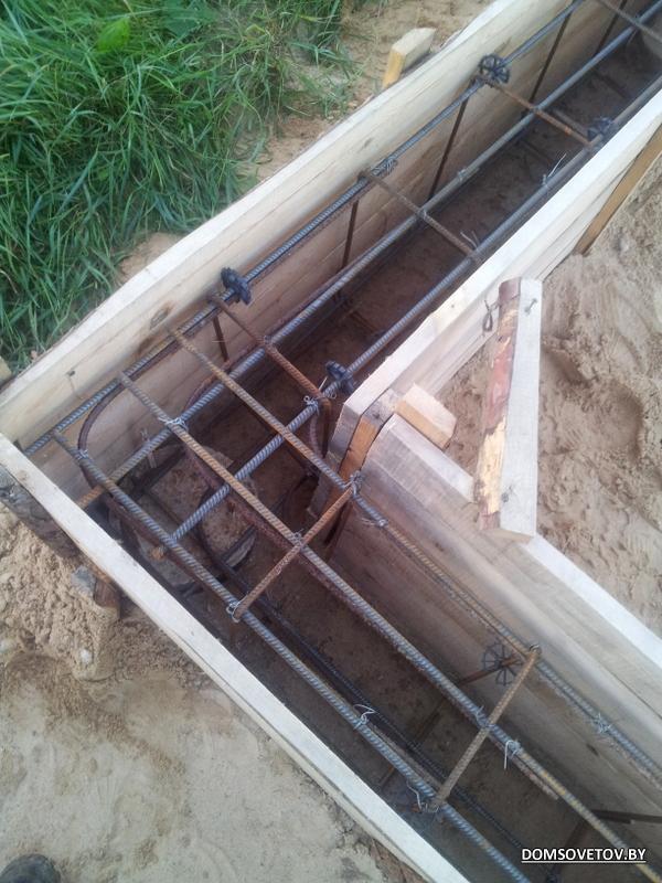

Вот еще мучающие вопросы:
1. Выгрeбaть ли потом песочек из под ростверка? Под ним 40 см песка
2. Какой защитный слой бетона должен быть в моем случае? Не маловато ли сделал - 20мм?
3. Достаточно ли будет поставить боковые упоры на вертикальные стойки опалубки, чтобы ее не расперло? И соединить планками верх. Или еще проволокой скручивать по середине? Параметры ростверка - ширина 280мм, высота 500мм

IT_Prof, стянуть проволокой или обваловать землей низ, верх стянуть проволокой или скрутить планками (через 60-100 см) + упоры в землю через 1-1,5 м (если лить бетономешалкой, то можно 2 м). Посередине высоты стягивать не надо - высота не большая.
Песок из-под ростверка вынуть (чтоб был зазор 10-15 см).
Защитный слой бетона 20 мм - маловато, но сойдет.
