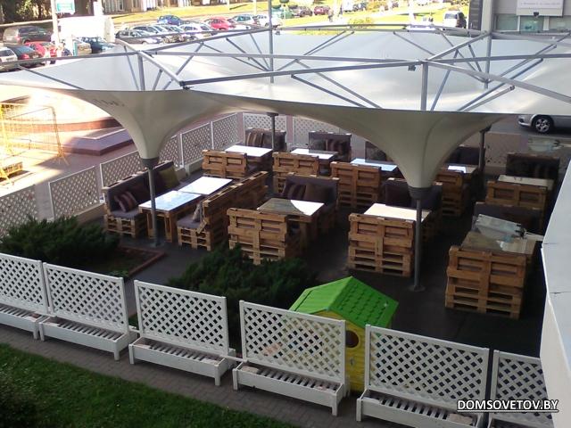

Скорее интересна из поддонов садовая мебель. Хороший пример - минское кафе "Ателье" (на Мельникайте 4)
