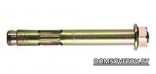

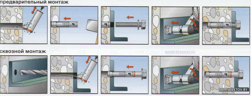

Сегодня крепил швеллер (через приваренный уголок) к бетонной плите пола.
Сквозной монтаж почти как на рисунке, только к полу.
Не смог загнать один болт 12х129, отверстие было с запасом по длине. Гайка находится в сантиметре от уголка.
Как правильно загонять нужно было?
Я накрутил гайку чуть больше чем наполовину толщины гайки и бил по ней.
Если бы накрутил больше, то расклепал бы резьбу на стержне или застопорил бы анкер.

не знаю как правильно, но я обычно закручиваю гайку так, чтобы трубка анкера не болталась, но и не начала разжиматься, сверлю отверстие ровно на длину анкера - ни больше, ни меньше, вставляю анкер в отверстие и бью по болту, либо по гайке через проставочную трубку до тех пор, пока трубка анкера не войдет полностью в стену, тогда начинаю затягивать гайку.

всегда сверлю больше, во первых, не всегда удается хорошо прочистить отверстие от мусора, тем более вертикальное, во вторых, при забивании анкера он собирает перед собой еще немного мусора со стенок. вот для этого мусора и оставляю запас
