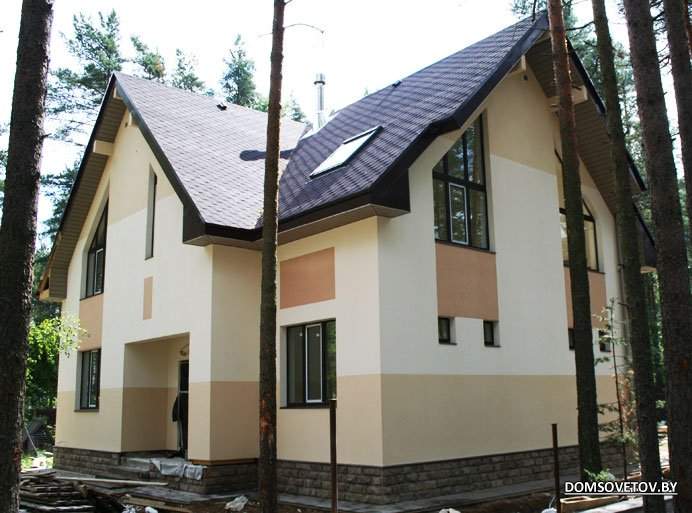

Фасадная штукатурка по праву относится к самым популярным материалам для отделки фасадов зданий. Существует два типа этого отделочного материала – обмазочные и фактурные штукатурки, причём первая из них применяется как выравнивающая основа для наклейки плитки или последующей окраски. Второй тип материала наносится тонким слоем и служит финишным покрытием для создания окончательного декоративного эффекта.
В свою очередь фактурные штукатурки различаются по составу и структуре создаваемой поверхности. Основные виды фактурного покрытия: шуба, короед, барашек, штукатурная краска. Они различаются как по технологии нанесения на стену, так и по своему составу, форме и размеру зерна. Рассмотрим подробнее достоинства и недостатки материалов, различающихся по типу связующего вещества.
Минеральные. Создаются на цементной основе, разводимой обыкновенной водой. Обладают высокой огнестойкостью и паронепроницаемостью, могут использоваться для наружного утепления фасадов.
Акриловые. Приготовлены на основе акриловых смол и продаются в готовом виде. Наносятся на любые виды основания, более устойчивы к погодным условиям и удобнее в применении, чем цементные покрытия.
Силикатные. Созданы на основе калийного стекла, могут наноситься на любые поверхности, и обладают высокой паропроницаемостью. К недостаткам относится малый выбор цветов и необходимость предварительного грунтования основания силикатной грунтовкой.
Силиконовые. Содержат в составе смолы силикона, поставляются уже готовыми к применению и накладываются на любое покрытие, предварительно обработанное соответствующей грунтовкой. Имеет самые лучшие показатели паропроницаемости и пыле-грязеотталкивания. Рекомендуется специалистами для работы по реставрации зданий и имеет самый большой гарантированный срок эксплуатации.
Из опыта применения сухих и готовых штукатурных смесей специалисты делают свой выбор в пользу акриловой штукатурки, несмотря на её более высокую стоимость. Этот тип покрытия легче наносится, быстрее сохнет, имеет более длительный срок службы. К плюсам применения именно акриловых готовых смесей говорит и то, что она достаточно легко моется. Это позволяет использовать её для ремонта зданий, расположенных вдоль оживлённых магистралей и в промзонах с сильным загрязнением атмосферы.
