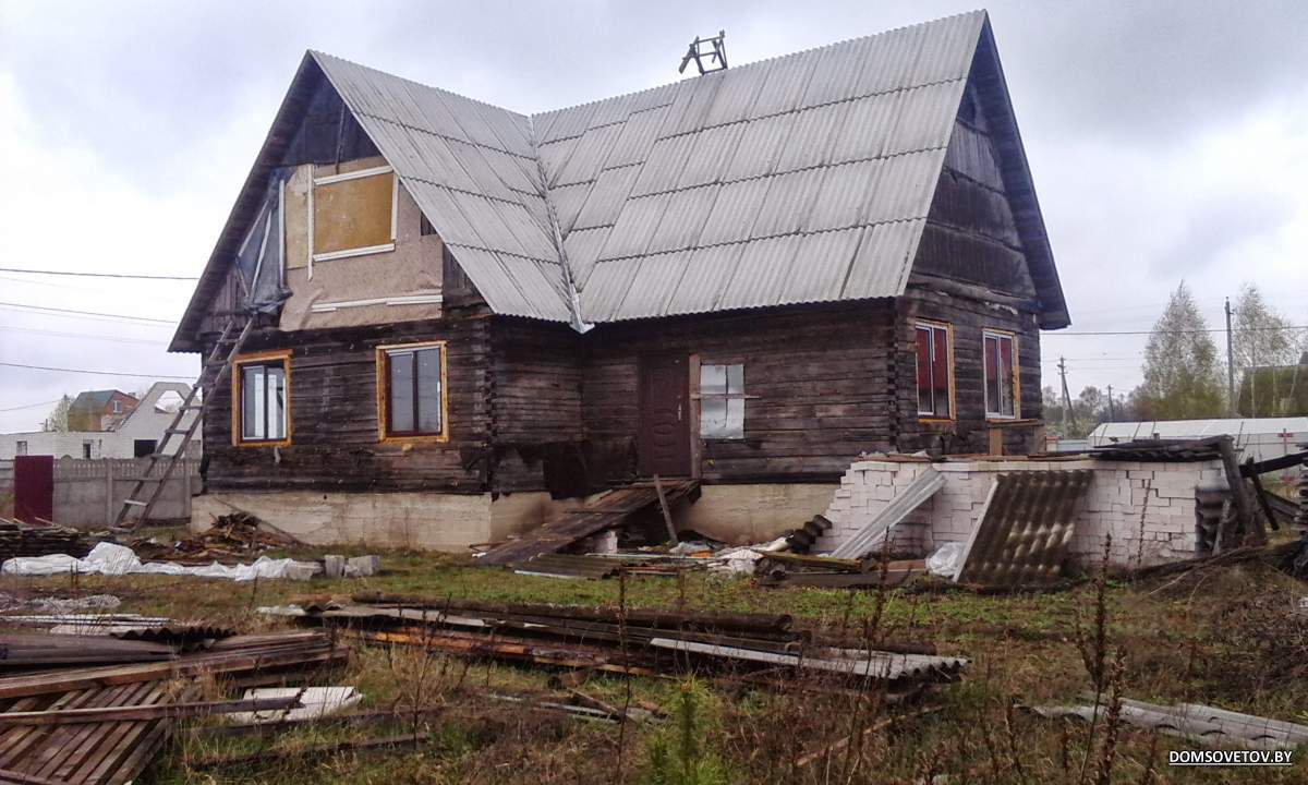

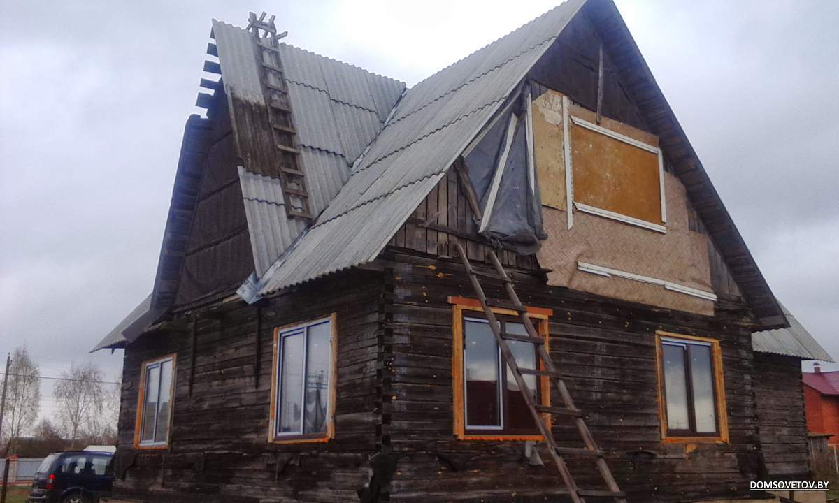

На какой тит кровельного материала поменять шифер (чтобы относительно безгеморойно, т.к. делать будем сами)? Стропила из брёвен, соответственно скорее всего плоскость не выравнена.
Изначально хотел цементно-песчаную черепицу, но боюсь что тяжеловата будет (над окнам грубо два бревна лежит и на них опирается балка перекрытия, не уверен что всё Ок будет в этом месте).
Второй вариант - битумная черепица, но ен возникнет ли проблем с тем, что стропила изначально не выводились в плоскость?

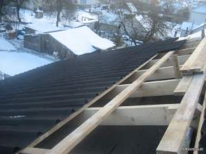

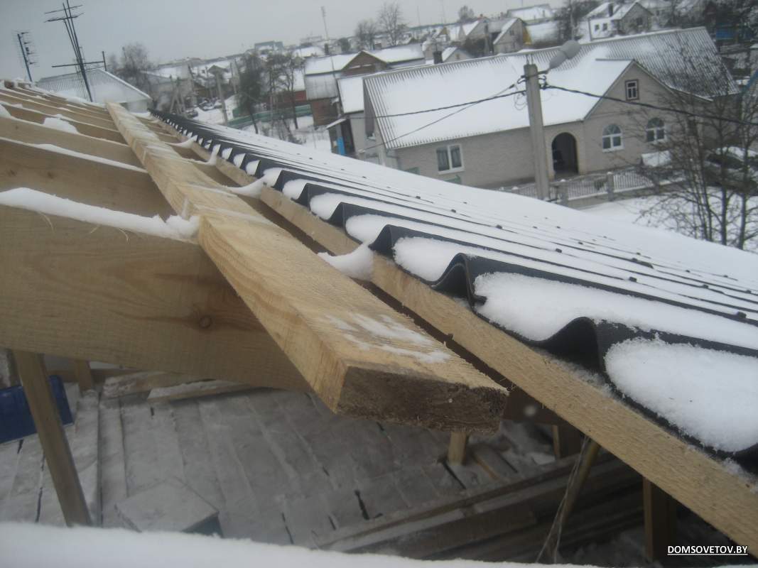

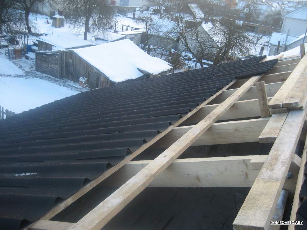

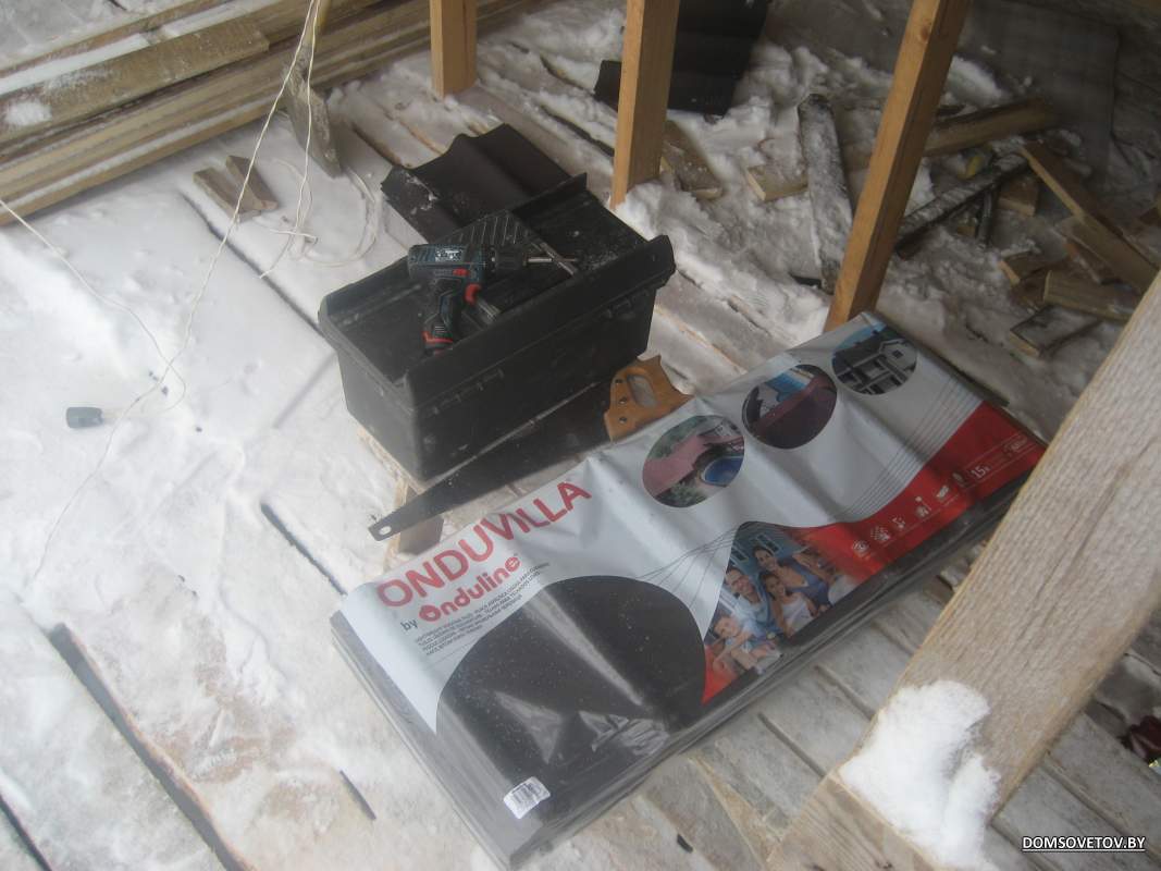

Или ещё лучше (интереснее) будет ондувила 3Д смотреться, в зелёном цвете вообще обалденный камуфляж получается. Я свою крышу один в январе крыл, размер листа маленький, парусность и вес минимальный, отходов практически нет (разве что на будку Тузику). Обрешётку прикручивал по мере укладки листов, поэтому всегда находился в вертикальном положении на кОзлах которые стояли на чердачном перекрытии (безопасно однако...), только у конька пришлось на крышу вылезти
