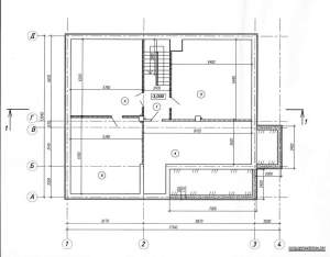

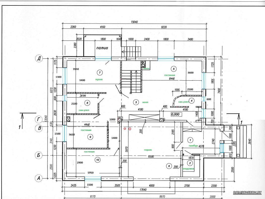

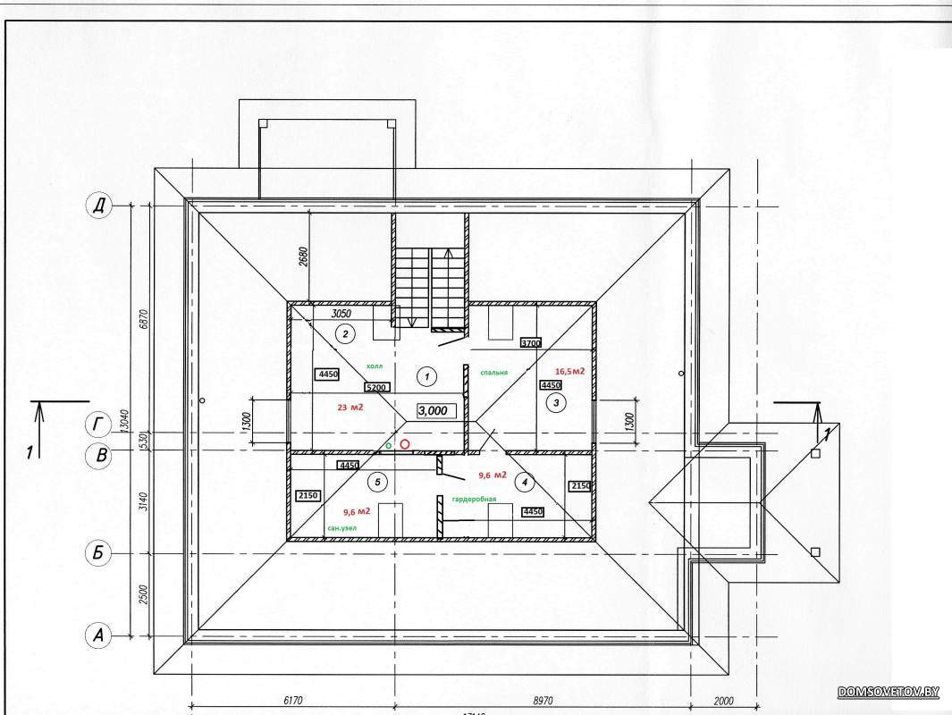

Здравствуйте. Помогите определится с вентиляцией подвала, площадью 200 м2. Жилых или каких либо длительно обитаемых помещений там не планируется. Вентканалы из кирпича не делали. Есть только 1 вентканал из кирпича на первом этаже для камина (дымоход) и гостиной. Задача - сухой подвал, отсутствие сырости и затхлого воздуха. Сейчас подвал без каких либо отверстий. Но понимаю, что приточку какую то сделать надо. Как? Достаточно ли будет в каждом из помещений сделать клапан в стене? И какого он должен быть диаметра? Что с ним на зиму делать? Далее по вентканалам - как лучше, из каждого помещения свой? Какой диаметр делать? Или можно сделать 2 на эту площадь, но большего диаметра? И как эти вент каналы должны оканчиваться на крыше - можно что бы не выше конька? Достаточно ли будет их поднять над кровлей на 50 см.?
Всем спасибо.
Фото прилагаю (подвал, первый, монсардный этаж).[/url]

вентиляция подвала штука необходимая.
как вариант- поставить вентилятор канальный на напор в зону подвала. помещения за дверьми связать дырками в простенках по-диагонали.
последняя дырка -это вытяжная труба.
смысл- дуем в 1 помещение и воздух вытесняется из всех промежуточных в последнее , а оттуда уже на улицу.
можно поставить таймер и делать это 1 раз в неделю.например.
это дешевле , чем делать приточки и вытяжки везде.
