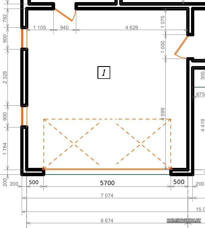

Построили стены (керазитобетон), заливаю перемычки по дому, осталось залить перемычку над воротами гаража.
Сейчас построены стены так:
т.е. получается пролёт в 5.7 метра шириной.
Над перемычкой 3 ряда КБ блоков (шириной 20 см высотой 24см) и крыша вальмовая, с затяжками по балкам перекрытия, которые опираются на боковые стены.
Т.е. над перемычкой только блоки, армопояс, маурлат и стропила. А перекрытия опираюстя на другие стены.
Перемычку планирую залить сам бетоном м300 на щебне. Получается ширина перемычки 20см а высота или 24 или 48 см (кратно высоте блока)
По расчетам получилось два прута арматуры d18 внизу и два прута д12 вверху(есть только 12ка на стройплощадке).
Смогу ли качественно залить такую длинную перемычку?
Как правильно посчитать нагрузки в моем случае?
Каково минимальное опирание перемычки на стены?
Нужно ли делать небольшой прогиб вввверх на 1см в центре перемычки при установке опалубки, т.к. она потом прогнется вниз ?
Хочу широкие ворота, понимаю что можно поставить двое одинарных но по деньгам стоят одинаково...
