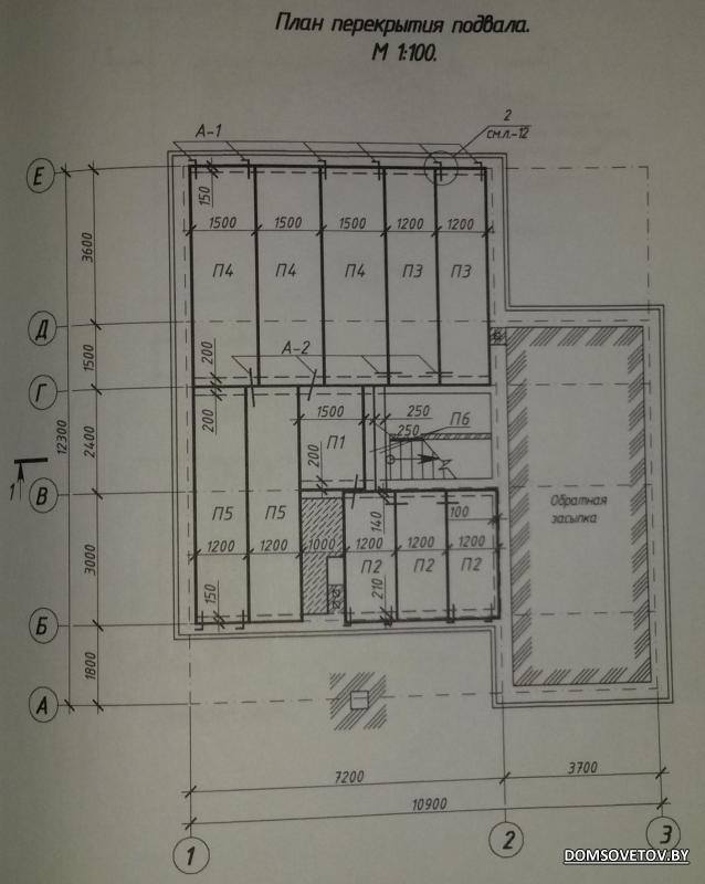

По умолчанию Расположение ГСБ на плитах ?!?
Вот такая раскладка плит:
Вот такие плиты:
2ПТМ 24.15.22-12,5 s1400-2w 1,1т. 1шт.
2ПТМ 30.12.22-12,5 s1400-2w 1,1т. 3шт.
2ПТМ 51.12.22-12,5 s1400-2w 1,9т. 2шт.
2ПТМ 51.15.22-12,5 s1400-2w 2.4т. 3шт.
2ПТМ 54.12.22-12,5 S1400-2w 2т. 2шт.
Есть 18 поддонов Берёзовских блоков 625-500-249 D500 B2,5
Как лучше их раскинуть по плитам и ваще допустимо ли стоко ???
И ещё такой вопрос - я тут почитал кто как ложил эти плиты кто арматуру подкладывал а потом двигал ломиками, кто без арматуры двигал, некоторые ваще наверно отверстия выбивали что бы стропы из под плит достать. А если их сразу стропами под низ брать как обычно и ложить рядом возле места укладки не на раствор а потом брать пауком крюками за пустоты и уже аккуратненько ложить на место - на раствор сразу что бы потом без подвиганий...
В общем как на этих видео
https://www.youtube.com/watch?v=4KEhVzMTdDI
https://www.youtube.com/watch?v=5rE8ijRO3dM
С земли конечно как они я так бы брать не решился - стрёмно как то а вот рядышком перекинуть как я описал выше наверно можно попробовать - или лучше не стоит рисковать кто как думает ???
