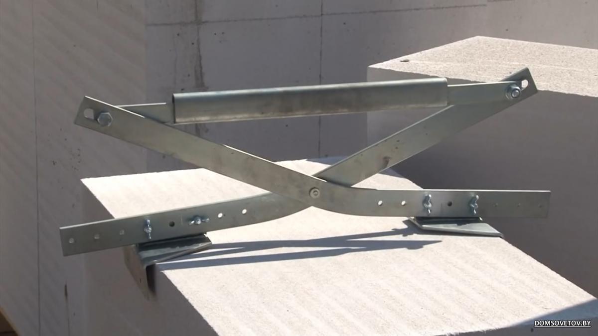

В общем у кого были газосиликатные блоки 500мм кто как ложил ? В плане того что тяжёло - не удобные они.. Читал что некоторые брали 200 и 300мм кто то 250 и 250мм..... А ваще нашёл вот такой захват
Тока вот в РБ где его взять даже я думал два таких надо что бы удобнее...
Думал уж сам сделать купить полосу.., ток там правдо она выгнута, да и сварки нету что бы уголки перестовные приворить.... А так судя по видео удобная штука https://www.youtube.com/watch?v=UUpflmHlmOQ - на 1:57 минуте и на 3:00 минуте и ещё https://www.youtube.com/watch?v=PYpm...nxa4e2-0sQIsSg на 2:14 и на 2:56 минуте.
Ещё правдо и др. смотрел но те какие то г.. на мой взгляд, даже вот такой способ смотрел с такой вот приспособой https://www.youtube.com/watch?v=DvKkvUun5GM
но эт занимает время... открути закрути...

500 блок слишком тяжолый чтоб его такой приблудой поднять... особливо если это на уровень груди или выше надо.

У нас дом сложен из 500 ширины. Кладку делали рабочие, носили все вручную.
Да и самому пришлось немного поносить: вырезал U-блоки, убирал остатки после окончания кладки. Очень тяжелые они. Четырехсот миллиметровый блок по сравнению с ними вообще нефиг поднимать-в смысле легкий. Ни одна из приспособ на видео не подойдет. Лучше всего вдвоем.

У меня 400 - я один складывал, до уровня чуть выше пояса еще нормально, выше- тяжело, а 500-е - только вдвоем нужно. Нет, можно конечно поупираться и 50 кг таскать одному, но чревато. Я в свое время выбрал 400-е из-за веса в основном, и подносить легче, и укладывать. Приспособы всякие думал - но так руками все и перенес

На самом деле не нужно никаких преспособ вообще, блок прикладывается на место где будет приклеен, потом аккуратно поднимается вертикально, наносится клей на торец блока и на нижний блок. Потом блок также аккуратно укладывается, опрокидывается, пристукиваем резиновым молотком максимального размера. И все дела.
