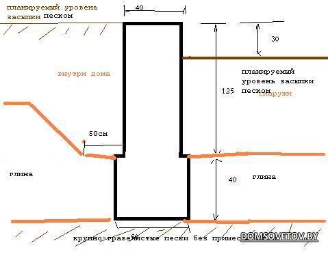

будьте добры, выскажите мнение по такому вопросу
может сильно загоняюсь, но все же.
Имеем фундамент лента 0.5*0.4 (ширина-глубина) + 0.4*1.25. Стоит на крупном гравелистом песке по всей длине, без примесей. От основания до конца подушки - примерно 0.4 метра - идет слой глины-суглинка - ровно по всей длине +- пару сантиметров. Эта глина воду не пропускает вообще. Лужи стоят 3 недели - если прокопать ямку 40 см - до песка - уходит за пару часов. Часть глины, после откопки траншеи под подушку - закидывалась во внутрь фундамента (в дом). Фундамент будет засыпаться весь песком - и снаружи до уровня 30 см, и внутри до самого верха и оставаться на зиму незакрытым. Вроде подошва фундамента лежит на глубине 1.3 метра на песке - глина с боку - снаружи будет ли критично давить на фундамент?
Фобии.
1.Очень не нравится, то что на глине стоит вода - вроде как внутри фундамента - она уже будет ниже глубины промерзания.
2. Кучи глины внутри фундамента - по ним стекает вода и собирается у самих стенок - имеет ли смысл все выкопать до уровня начала ленты шириной 0.4 метра - то есть до верхнего окончания подушки? Т.е. будет ли куча глины внутри критичной при замокании-замораживании? будет ли это как то давить на стенки фундамента сбоку?
3.По внешней части - свербит мысль - пройтись ТОшкой по внешнему перимеру и убрать этот слой глины вообще от фундамента хоть на размер одного ковша.
Может быть сумбурно сильно, не хочется делать дурную работу, если она действительно дурная
satmin1 вне форума Ответить с цитированием

ой не знаю у нас кругом глина.... фундамент ленточный размеры как у вас и перегородки отлиты фундаментные тоже ... песок засыпали только под сам фундамент в траншею... и проливали... остальное все глиной обратно засыпали и стали строить стены.... фундамент на зиму не загруженный не оставался.... успели все построить и крышей накрыть....все ок. но участок у нас на высоком месте... да еще потом песком подсыпку делали под стяжку... но у нас подвала нет... смотрите по ситуации... да еще забыла добавить грунт мы не снимали и заливали до уровня земли без опалупки в траншею.... потом выставляли опалубку для второй половины... дом 2 этажа ...

вот в том и дело, если бы закрывал коробку в этом году - даже и не думал бы - засыпал все обратно.....а тут - будет стоять, мерзнуть...

Если хотите перебдеть, перекидайте в пазуху снутри дома грунт из куч, чтобы не было такого водосбора рядом с подошвой. В идеале выровняйте внутри весь суглинок до одинакового уровня, можно даже сделать небольшой уклон от фундамента типа отмостки, но вовнутрь а потом уже досыпайте песком. Все нормально перезимует. Оно и так бы перезимовало, но вам так и трамбовать удобнее (равномернее) будет. У меня стоял и с пазухами, как у вас, только до подошвы от пазухи было больше метра.
