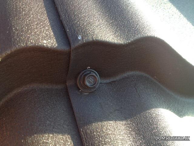

Начали крыть крышу. Строители в месте соединения листов шурыпы крутят не в плоскости листа а как на фото. Можно ли так делать?

Нормально кажись.

@Densy, гоните их в три шеи и чем быстрее, тем лучше. И не забудьте стрясти с них деньги за испорченный материал.
Если это фото с вашей крыши, то гляньте, какая щель остается между листами. Это будет 100% затекание. Листы мч должны плотно прилегать друг к другу, чтобы издали вся плоскость казалась одним листом.
Саморезы должны вкручиваться в места, рекомендованные производителем. Каждый производитель имеет и выкладывает в интернете свою Инструкцию по монтажу. Найдите, изучите и контролируйте процесс сами. Крыша, как и фундамент - самый важный этап стройки.

алес капут! листы ведь по моему даже не лежат в нахлесте друг с другом.. или может мы отстали от жизни..

@Densy, Что за металл?

Черепица Бляхотрапез(Польша). Металл ThyssenKrupp Германия. Листы внахлест лежат.
Меня интересует тот факт что саморез боком к плоскости черепицы.

Сообщение от Densy Посмотреть сообщение
Впервые такой "финт" вижу. Это точно - лажа. Хоть бы эти олухи подумали - как же резинка самореза прижмется в угол? Протекать будет.
Ну, или, если со всей силушки шуруповертом притянуть, то будет плотно. Только жесть помнется.
Короче, гоните их!

@illarion, выгнать легко, найти нормальных сложнее.
Это сейчас-то сложнее? Когда количество бригад в разы превышает количество строек?
Хотя, конечно, по физиономии и по профессиональному слэнгу квалификацию не проверишь. А на пробники нет ни времени, ни лишнего материала.
У меня тоже не с первой и даже не со второй бригадой получилось доделать.
На кастинге все были best of the best. А зарплату получила только третья бригада.
