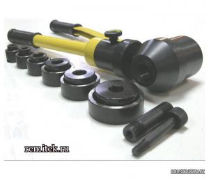

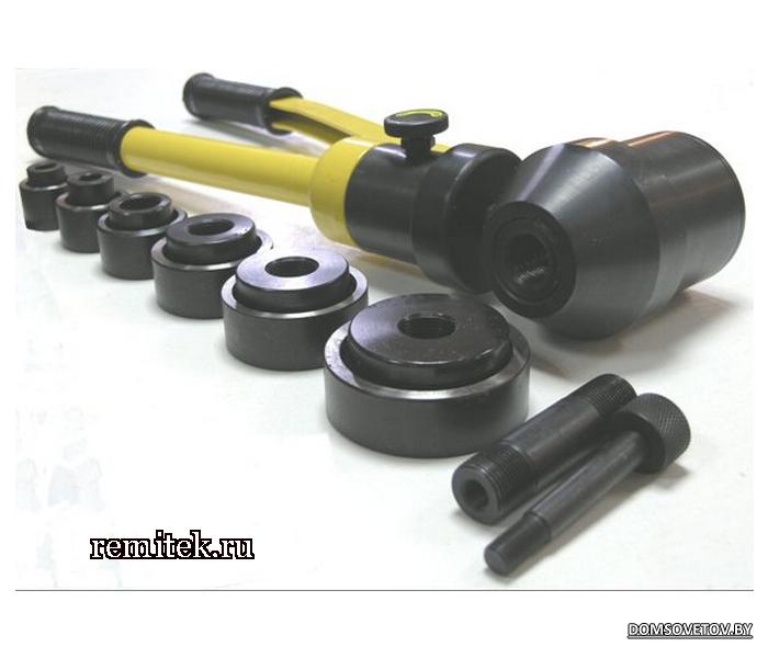

@VAR, есть несколько вариантов.
Эти прессы дырявят до 2,5мм металл, а этот http://nca-perm.ru/pgpo-60-instrumen...lnykh-listakh/ до 3-х мм..

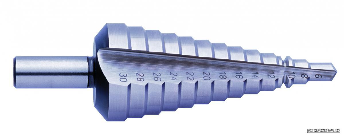

Я сверлил сверлом по металлу заточенным как для дерева, тогда в металле получается отверстие, а не пятиугольник. А ещё сверло коническое ступенчатое оч.удобно.

Сообщений: 12,660
@Андрей.80, Ручной просечкой 2-3 мм )) Н-ну ) 0,6-0,8 мм уже тяжело давить, поэтому почти все "моечники" перешли на гидравлику. Но ручная гидравлика для 3 мм тоже слабая, да и цена её не пару копеек. Плюс пуасоны изнашиваются. Хотя если промышленные масштабы, то да. А так коронка бошевская за 60 тысяч и в путь

@Славка, согласен, про коронку я забыл. Давно хочу себе набор прикупить. Пока коническим буравлю до 30мм.

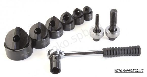

Сообщений: 7,160
насколько я понял нужна вот такая фиговина
http://www.sverla.by/index.pl?act=PRODUCT&id=25
но если сверлить профильную трубу только с одной стороны то может и не получиться...
