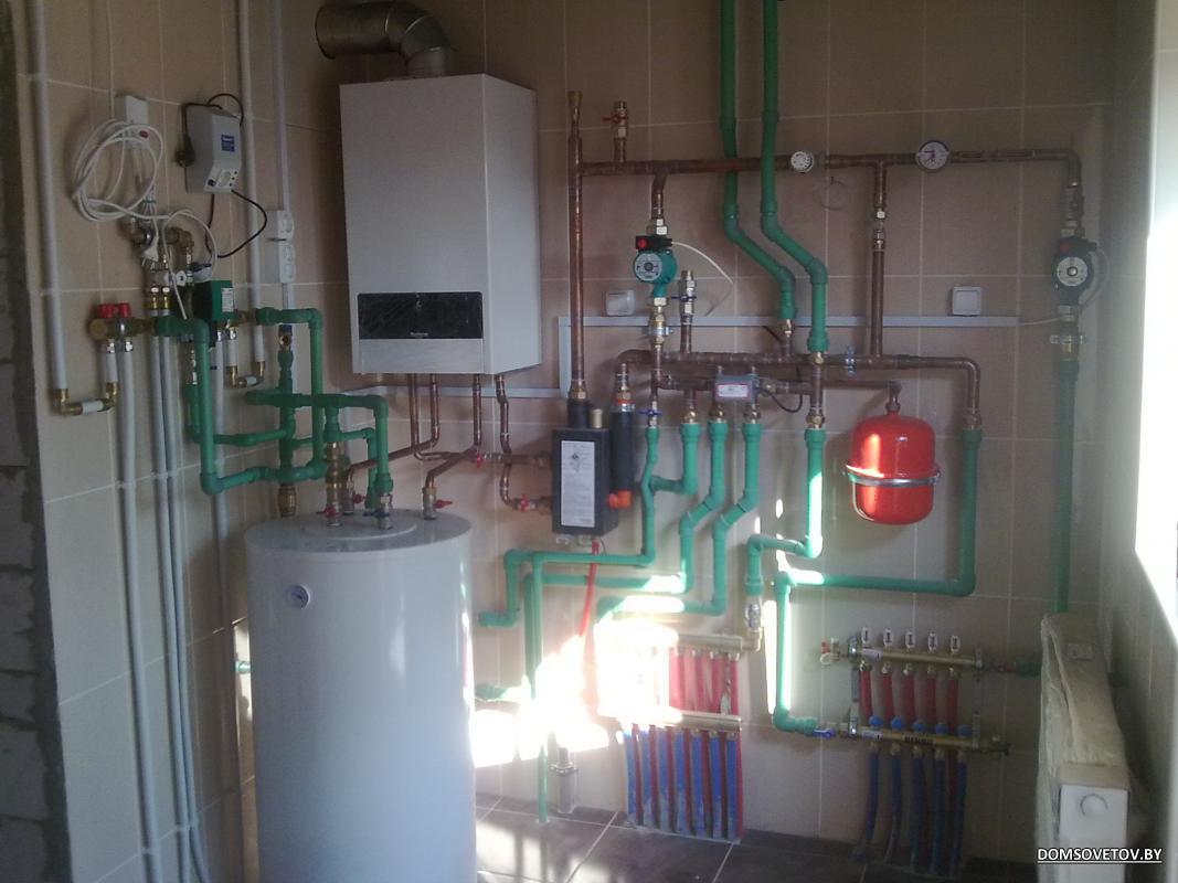

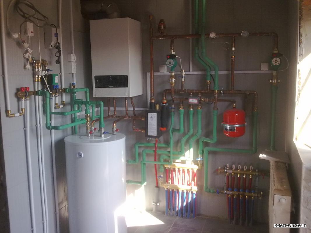

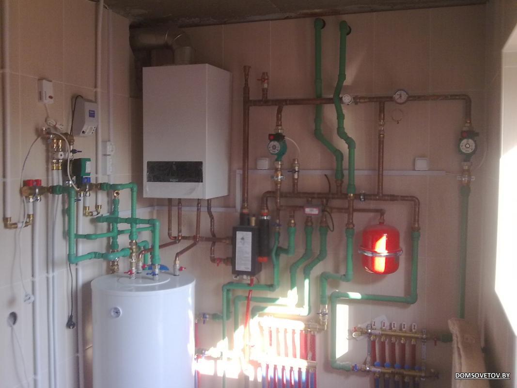

@Сергей 31, подскажите пожалуйста, какой размер помещения нужен для такой котельной как на фото?
Сейчас нужно определяться с размерами топочной. Ориентировочно, пока получается 1,5м х 2,6м. Хватит такого помещения или надо увеличивать?
