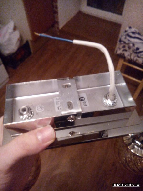

Помогите разобраться, как прикрепить люстру с таким креплением!

Сначала крепится центральная планка к потолку, боковые винты полностью не откручивайте. Прикрепили планку, произвели электрические соединения, продели винты в прорези, зафиксировали боковыми винтами. Тряпочкой вытерли отпечатки пальцев ))

@darki83, первым делом крепите к потолку планку, что по центру короба, потом остальное к планке. Саморезы видите?

А что планка не в комплекте идет? Странно. Все равно не пойму как эту планку крепить? Там у меня крюк торчит, и больше ничего нет! Нагляднее конечно было бы лучше!

Планка на люстре по центру саморезами прикручена.
Красным отметил что открутить. Эту планку к потолку, к планке люстру.

Я конечно понимаю, что проще всего присобачить эту планку тупо к потолку. Я думал, что это крепление крепится как то в мою уже имеющуюся дыру в потолке (откуда крюк торчит)? Если я прикреплю к потолку, а с дыркой что делать, ее закрыть как то надо?!

Все равно она всю дыру не закроет, края будут видны! А прикручивать лучше саморезами по-длиннее, чтобы надежнее?
