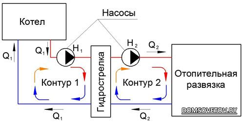

В этой ситуации, конечно надо было выделять отдельный управляемый контур. Ситуацию бы еще могла исправить гидрострелка, но все сейчас стремятся не потратить лишние деньги. Конкретно в данной системе сделать по человечески стоило бы около 250 евро - гидрострелка и насос на радиаторный контур.
Я бы лучше взял котел попроще, но сделал бы толковую гидравлику.
хмм ... схемку не набросаете? и как гидростелку рассчитать? Простота обвязки связана с тем, что монитровали все сами. Собственно в любом случае ручной трехходовик ТП будем заменять на автоматику вайлант VR61, поэтому можно и гидрострелку поставить

@_shura,
Только количество насосов после гидрострелки должно соответствовать контурам, в вашем случае их 3 (теплый пол, радиаторы первый этаж и радиаторы второй этаж). Я бы радиаторы объеденил
Такую стрелку ставим на 24 кВт

Сообщений: 852
Записей в дневнике: 6
@_shura, банный контур как включали, так и включайте. Гидрострелка позволит не так сильно проседать температуре в котловом контуре.
